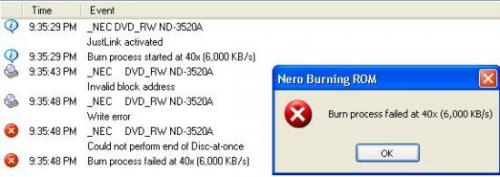

Μολις εστειλα RMA το 2500 για αυτον ακριβως το λογο.... Μου εδωσαν το 3520 αλλα δεν εχω γραψει ακομα κανα cd. Τα dvd τα γραφει ευμορφα παντως...Λες να με ξενερωσει ετσι??
Δλδ εφυγε για rma?
Τα DVD τα γραφει μια χαρα αλλα στα CD τον πινει!
