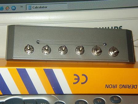

morius Δεκέμβριος 15, 2004 #10 Δεκέμβριος 15, 2004 Αρχική απάντηση από fonzi [Σήμερα, στις 11:37] Συγνώμη αν ρωτάω βλακεία αλλά οι ανεμιστήρες του κουτιού γινεται να ρυθμίζονται αυτόματα από το τροφοδοτικό ανάλογα με τη θερμοκρασία; Όχι μόνο με πάνελ... Είναι τσιμπιμένα όμως φίλε....φτιάξε μόνος σου ένα σαν αυτό...
