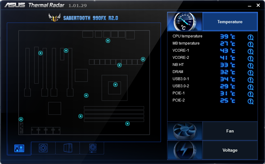

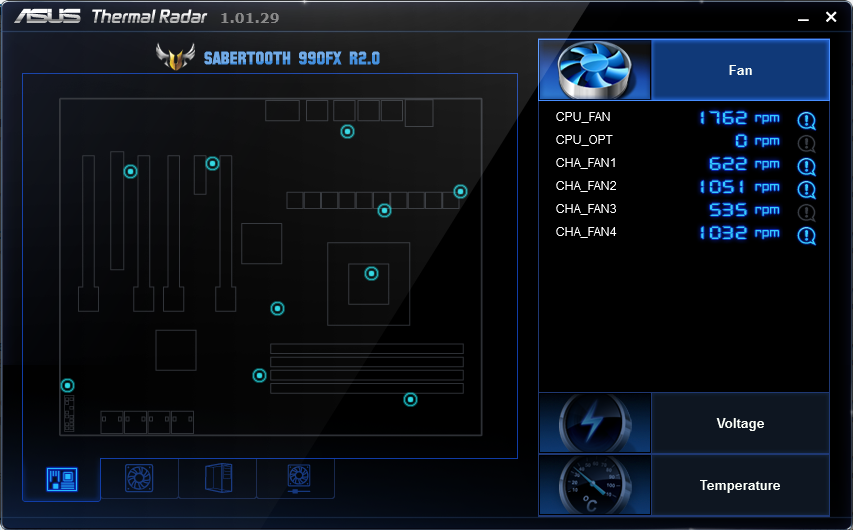

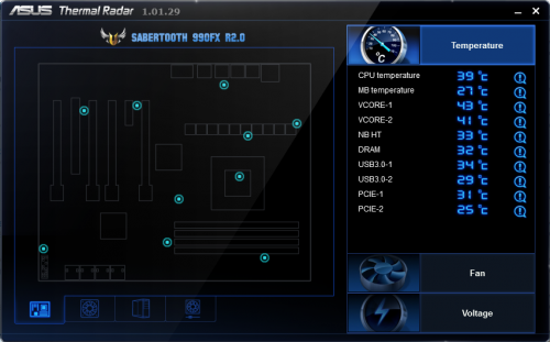

Fernando Δημοσιεύτηκε Ιανουάριος 16, 2015 #1 Δημοσιεύτηκε Ιανουάριος 16, 2015 Καλησπέρα, μόλις συνέθεσα το παρακάτω σύστημα και ήθελα να ρωτήσω αν οι θερμοκρασίες που επισυνάπτω θεωρούνται φυσιολογικές σε idle. AMD FX 8350 / CM TX3 EVO ASUS SABERTOOTH 990FX HYPERX FURY 1866MhZ (2x4GB) SAPPHIRE R9 280 XFX PRO 550W HYPERX FURY SSD 240GB CM HAF 912+ Στο κουτί, οι ανεμιστήρες CHA_FAN1 & CHA_FAN3 είναι στο μπροστινό και στο πάνω μέρος αντίστοιχα και είναι και οι δύο οι 200mm της CM Οι CHA_FAN2 & CHA_FAN4 είναι ο πλαινός και ο πίσω αντίστοιχα και είναι και οι δυο 120mm.

Drtzekos Ιανουάριος 16, 2015 #6 Ιανουάριος 16, 2015 39 βαθμοί είναι μια χαρά. Εξάλλου σε τόσο χαμηλή θερμοκρασία ότι ψήκτρα και να βάλεις δεν θα δεις διαφορά με περίπου 30 βαθμούς που έχει το κουτί σου κατά μέσο όρο.. Μέχρι 45-50 βαθμούς είναι ακόμα κρύοι οι FX (και γενικός οι επεξεργαστές). Eγώ το ανεμιστίρι το έχω βάλει στο minimum που μπορούσα (περίπου 800 rpm) και το έχω ρυθμίσει να ανεβάζει μόλις περάσει τους 50.. και σταθεροποιήται στους ~50 με ~850rpm Εδιτ: σαν αποτέλεσμα έχω ησυχία και οι 50 βαθμοί είναι κυριλέ
