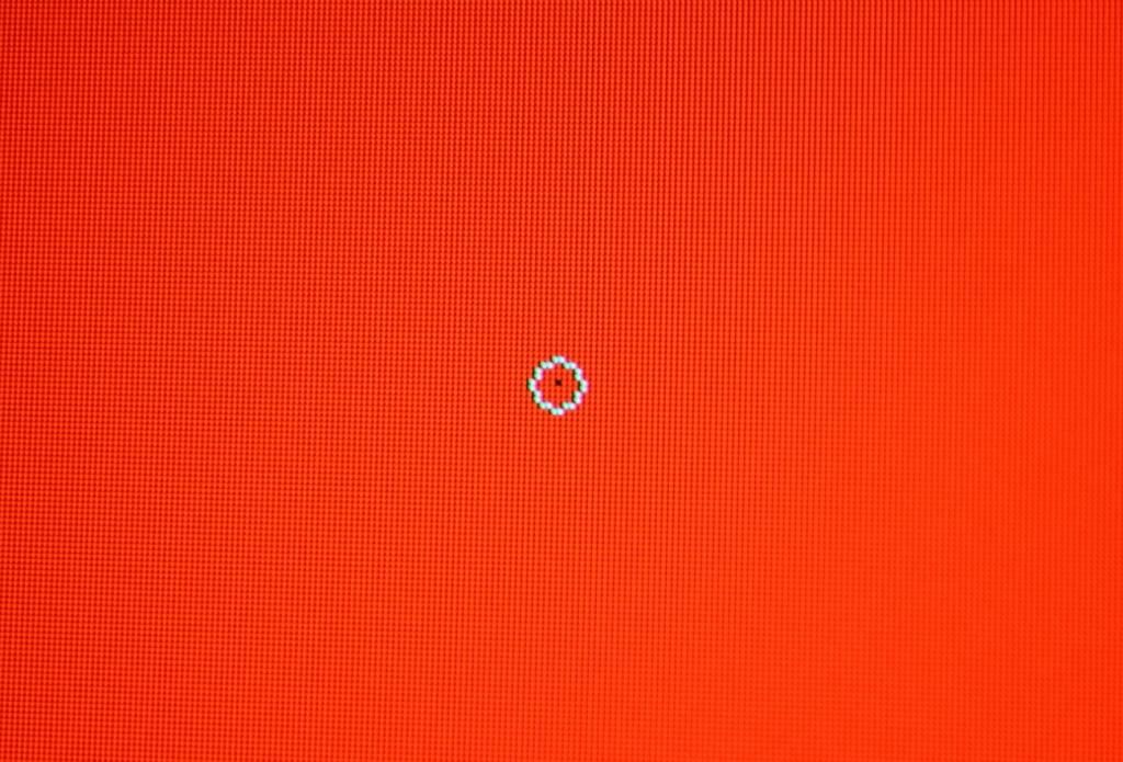

Χθες παρατήρησα στην οθόνη του υπολογιστή όταν έβαλα ένα κόκκινο φόντο ένα μαύρο πίξελ.

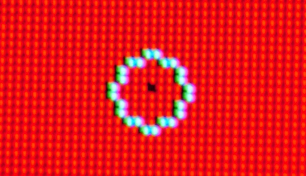

και σε μεγέθυνση

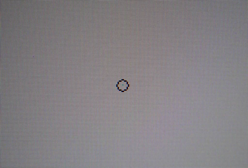

Δοκίμασα σε πράσινο, μπλε και άσπρο φόντο. Ενώ στα δυο πρώτα δεν υπήρχε αυτό το μαύρο πιξελ, στο άσπρο εμφανιζόταν γαλάζιο.

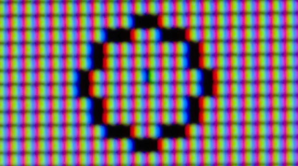

και σε μεγέθυνση
Το πιξελ αυτό ειναι καμμένο ή κολλημένο ;
Δοκίμασες να του κάνεις ένα lcd conditioning από το μενού της οθόνης σου μήπως επανέλθει;
Όπως το περιγράφεις μοιάζει να είναι κολλημένο πάντως και όχι καμένο το pixel.
Δοκίμασε να ασκήσεις πίεση ελαφρά αρκετές φορές χρησιμοποιώντας το δάχτυλο σου και ένα πανάκι η κάποιο αντικείμενο που δεν θα κάνει ζημιά στην οθόνη πχ. γόμα μολυβιού.
Κατέβασε και δοκίμασε  αυτο για τουλάχιστον δυο ώρες. "Παίξε" και λίγο με την αντίθεση του μόνιτορ,ίσως βοηθήσει.
Επίσης μπορείς να ζεστάνεις αρκετά μια πετσέτα/ύφασμα κτλ και να του κάνεις το "μασάζ".
Είχα το ίδιο θέμα κάποτε και ενώ είχα δοκιμάσει τα πάντα δεν είχα καταφέρει τίποτα,αλλά μετά από μερικούς μήνες ξεκόλλησε από μόνο του.
Γι'αυτό υπομονή και όχι εκνευρισμούς και βιαστικές κινήσεις.
