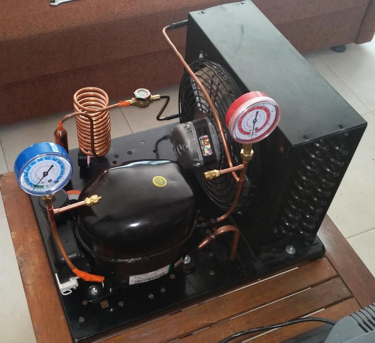

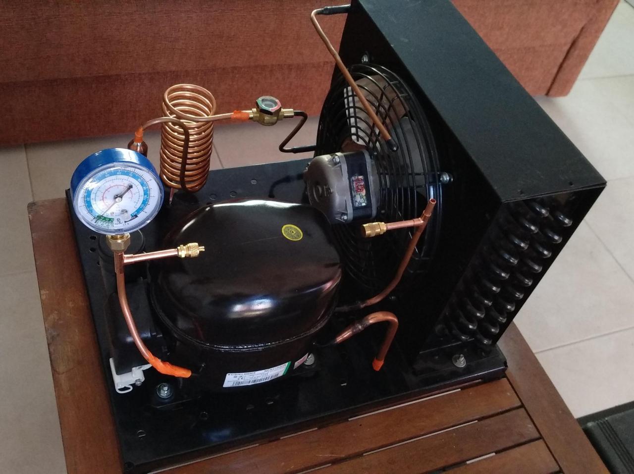

unseen Ιούλιος 1, 2019 #103 Ιούλιος 1, 2019 @obijuan1983 Ελα αφεντικο, δε μπορω να σου πω ετσι, παιζει ρολο τι μεγεθος ειναι το μοτερ. Θα πρεπει να βρεις condeser για την ιπποδυναμη του μοτερ σου. Στη φωτο παντως μου φαινεται οτι το εχεις τοποθετησει λαθος. Γυρνα το 90 μοιρες , δηλαδη οι γωνιες να ειναι αριστερα-δεξια και οχι πανω-κατω.

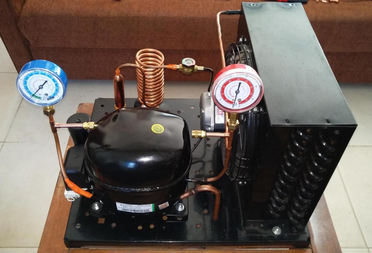

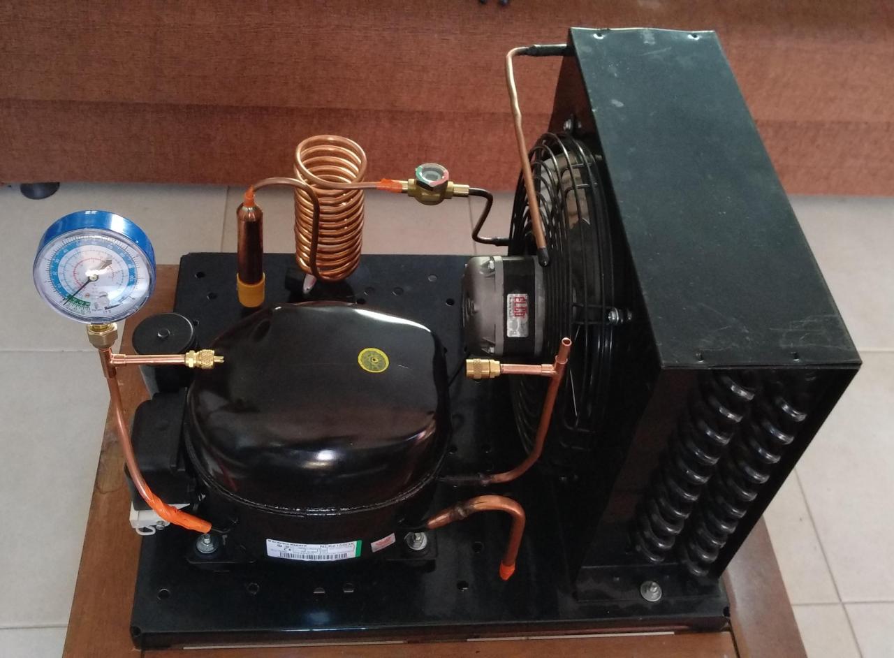

obijuan1983 Ιούλιος 1, 2019 #104 Ιούλιος 1, 2019 Το Vapochill το είχα πουλήσει το 2010 σε έναν Ρουμάνο,πρόσφατα το είδα σε submissions στο Hwbot. Το Single Stage που έκανα τώρα έχει Danfoss μοτέρ 1/3 ΗP 8.5cc, Evaporator από Vapochill LS , Condenser 14x14cm , Desupeheater coil πριν το Condenser, ρυθμιστή πίεσης επιστροφής( Suction Accumulator), μανόμετρο υψηλής πριν το coil και φυσικά αέριο r404a.
obijuan1983 Ιούλιος 1, 2019 #105 Ιούλιος 1, 2019 πριν 22 λεπτά, το μέλος unseen έγραψε: @obijuan1983 Ελα αφεντικο, δε μπορω να σου πω ετσι, παιζει ρολο τι μεγεθος ειναι το μοτερ. Θα πρεπει να βρεις condeser για την ιπποδυναμη του μοτερ σου. Στη φωτο παντως μου φαινεται οτι το εχεις τοποθετησει λαθος. Γυρνα το 90 μοιρες , δηλαδη οι γωνιες να ειναι αριστερα-δεξια και οχι πανω-κατω. Έχεις δίκιο,το condenser θα μπει με τις χάλκινες σωλήνες οριζόντιες,όπως σωστά ειπες!
felix Ιούλιος 1, 2019 #106 Ιούλιος 1, 2019 1 hour ago, obijuan1983 said: Το Vapochill το είχα πουλήσει το 2010 σε έναν Ρουμάνο,πρόσφατα το είδα σε submissions στο Hwbot. Το Single Stage που έκανα τώρα έχει Danfoss μοτέρ 1/3 ΗP 8.5cc, Evaporator από Vapochill LS , Condenser 14x14cm , Desupeheater coil πριν το Condenser, ρυθμιστή πίεσης επιστροφής( Suction Accumulator), μανόμετρο υψηλής πριν το coil και φυσικά αέριο r404a. Τί απόδοση έχεις (φορτίο/θερμοκρασίες) ?
obijuan1983 Ιούλιος 1, 2019 #107 Ιούλιος 1, 2019 (edited) Κοίτα, ενάμιση μήνα που το εχω χωρίς load κατεβάζει -55C. Mε έναν Ε8600 @ 5.4-5.5GHz και 1.75-κρατάει - 40C περιπου σε wprime1024 (7-8min load) και Ηwbot x265 4k (25min load) Το θερμόμετρο είναι στο πλαϊνό χείλος του Evaporator @Unseen Αυτό ας πούμε που είναι λίγο μικρότερο από αυτό που εχω το έχουν rated 375W το δικό μου φαντάζομαι είναι λίγο μεγαλύτερο. Με Danfoss 1/3HP θα είμαι ενταξει πιστεύεις? Έγινε επεξεργασία Ιούλιος 1, 2019 από obijuan1983
unseen Ιούλιος 1, 2019 #108 Ιούλιος 1, 2019 Ενας ιππος ειναι περιπου 750 watt. Οποτε θεωρητικα τα 375w φτανουν ακομη και για 1/2 μοτερ. Εσενα που ειναι 1/3 τοτε μαλλον εισαι ενταξει. Αυτη η σπειρα που λες desuperheater coil, δεν κανει και πολλα. Στην ουσια απλα μεγαλωνεις λιγο το condeser τιποτα παραπανω. Εγω εβαζα τετοια για να μειωνονται οι κραδασμοι του μοτερ προς το condeser. Σαν αμορτισερ δηλαδη.

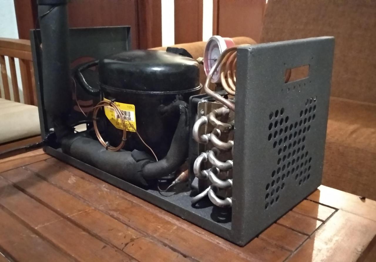

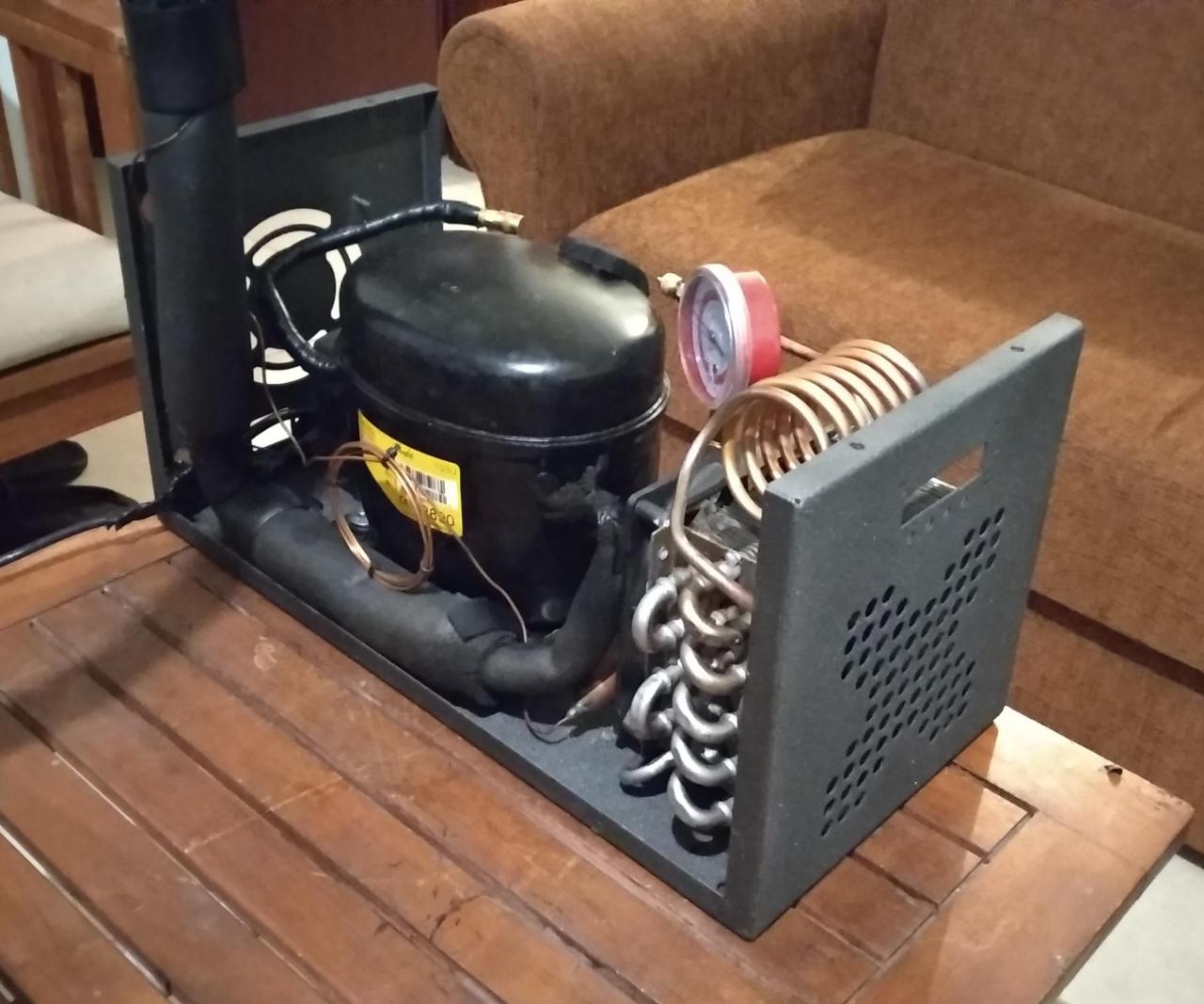

obijuan1983 Ιούλιος 1, 2019 #109 Ιούλιος 1, 2019 (edited) Ωραία ,ευχαριστώ πολύ Χρήστο κάπως έτσι μετά από ψάξιμο βρήκα κάτι τύπους υπολογισμού. Κάτι άλλο, αν αυτή τη σπείρα τη ψύξω με το chiller που έχω ακόμα (που μου έφτιαξες εσύ,παίζει ακόμα ούτε διαρροή ούτε πρόσθεσα αέριο ποτέ 12χρονια τώρα) θα δω κάποια διαφορά σε θερμοκρασίες?(το φαντάζομαι σαν ένα τύπου 2βαθμιο αλλά όχι ακριβώς?) Το r404a πόσο να μπορέσει να κατέβει ακόμα? Έγινε επεξεργασία Ιούλιος 1, 2019 από obijuan1983
unseen Ιούλιος 1, 2019 #110 Ιούλιος 1, 2019 Αν ειναι ικανο να ψυξει κατω απο τη θερμοκρασια περιβαλλοντος τα watt του danfoss τοτε ναι θα δεις. Το chiller να ψυχει ολο το condesser ομως οχι μονο τη σπειρα. Θεωρητικα ναι σαν διβαθμιο γινεται. Ομως το πρωτο σταδιο θα πρεπει να ειναι το πιο δυνατο, στη δικη σου περιπτωση το chiller. Αν θυμαμαι ομως δεν ειχαμε φτιαξει κατι μεγαλο τοτε. Και αλλο μπορει να κατεβει αλλα δεν θα κραταει το φορτιο. Καλυτερα να εισαι στους -40 με 200 watt παρα στους -60 με 10 watt. Ps. 1. Ειμαστε εκτος θεματος 2. Δεν θυμαμαι πλεον και πολλα απο εκεινες τις μερες οποτε καλυτερα να βρεις κανενα ψυκτικο να σε βοηθησει γιατι εγω μπορει να σου λεω πραγματα που δεν ισχυουν.
