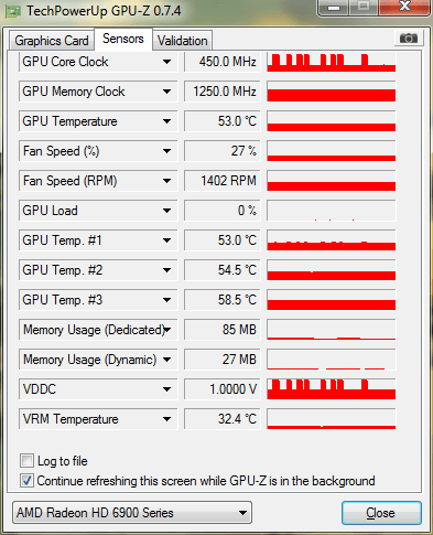

darkiller Ιανουάριος 16, 2015 #5 Ιανουάριος 16, 2015 εχω ακριβοσ την ιδια καρτα με την δικια σου, φλασαρισμενη σε 6970. να υποθεσω οτι ειναι με το εργοστασιακο συστημα ψυξησ.. σε idie οι θερμοκρασιεσ σου ειναι φυσιολογικεσ για αυτη την καρτα, σε full load παιζει κοντα στουσ 90 βαθμουσ κελσιου παντα το fun στο auto. αυτο που αναφερεισ ανεμηστηρακι της και κανει σαν τρελο εχει συμβει και σε εμενα μονο οταν ανοιγω τον υπολογιστη απο το power buton. δεν εχω ομωσ επανεκιννησεισ. τι τροφοδοτικο εχεισ και με πιο προγραμμα εκανεσ απεγκαταστηση τουσ οδηγουσ?? antimalware ετρεξεσ? μια φωτο απο την δικια μου καρτα se κατασταση idie http://prntscr.com/5t3clb

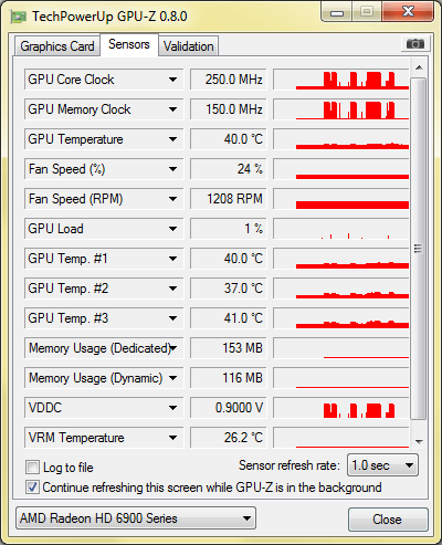

greekfragma Ιανουάριος 17, 2015 #10 Ιανουάριος 17, 2015 δώσε και μερικές θερμοκρασίες με τη φρέσκια πάστα

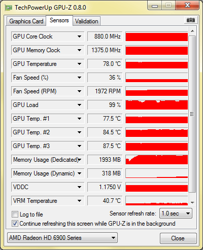

Chris92 Ιανουάριος 17, 2015 #12 Ιανουάριος 17, 2015 Για ποση ώρα ηταν σε φουλ load οταν εβγαλες το screenshot?Επειδη και παλι ειναι ψιλοανεβασμενες,βεβαια οχι οσο θα ηταν πριν την καθαρισεις, προτεινω να κατεβασεις το msi afterburner,και δημιουργησε εκ νεου μια νεα καμπυλη που θα διαχειριζεται τις στροφες ανεμηστηρα αναλογα με τη θερμοκρασια.Πχ εσενα εχει σχεδον φτασει 80 βαθμους ο πυρηνας και μνημες vrm σχεδον πανω απο 80 και ο ανεμηστηρας λειτουργει στο 36% μονο.Εσυ με τη νεα καμπυλη θα το ρυθμισεις πανω απο τους 75 βαθμους να φτανει ο ανεμηστηρας το 60% των στροφων του.Μοναδικο μειονεκτημα ο θορυβος της reference ψυκτρας
greekfragma Ιανουάριος 17, 2015 #13 Ιανουάριος 17, 2015 αν μετά τη φρέσκια πάστα είσαι 20 βαθμούς κάτω σε idle δε θέλω να σκεφτώ που πήγαιναν τα 80-85 σε load.
