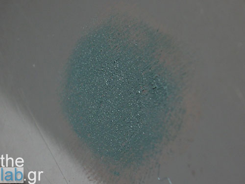

esdee Δημοσιεύτηκε Δεκέμβριος 14, 2004 #1 Δημοσιεύτηκε Δεκέμβριος 14, 2004 δεν μπορω να το κρατησω αλλο μεσα μου ... εχω προβλημα στο να βαζω τις θερμικες κολες πανω στα CPU-HS-Block (η τουλαχιστον ετσι νομιζω) Δειχνω μια Photo να μου πειτε παρατηρησεις σχετικα με την εφαρμογη που εχω κανει. πχ.αν θα επρεπε καπου να μπει παραπανω, σε ποιο σημειο εχει κατσει καλα κτλ
fanisk Δεκέμβριος 14, 2004 #2 Δεκέμβριος 14, 2004 Χμμμ ετσι οπως το εχεις τωρα, απλα λιιιιιγο πιο παχυ το στρωμα στα σημεια που φαινεται το HS, και γενικα να ειναι ολο σκεπασμενο...δλδ και στις ακρες!!!!!Γιατι κανεις ετσι βρε?????Ευκολο ειναι...Ριχνεις στο κεντρο, και απλωνεις με κυκλικες κινησεις μεχρι να το σκεπασεις ολο!!!!!

.38-.45 Δεκέμβριος 14, 2004 #4 Δεκέμβριος 14, 2004 πρεπει να κανεις ενα λεπτο ημιδιαφανο στρωμα, σε ολη την επιφανεια. μη σερνεις το δαχτυλο σου επανω του. μικρες κινησεις τοπικα, σε ολη την επιφανεια.

Spyrious Δεκέμβριος 14, 2004 #8 Δεκέμβριος 14, 2004 Ναι όπως σου λένε και οι άλλοι θέλει πιο παχή στρώμα (ελαφρώς).Μπορείς να κόψεις ένα σχήμα σαν πινέλο από τh πλαστική συσκευασία πχ του p4 για να στρώνεις την αλοιφή,εγώ έτσι κάνω,
.38-.45 Δεκέμβριος 14, 2004 #9 Δεκέμβριος 14, 2004 Αρχική απάντηση από esdee [Σήμερα, στις 13:44] λολ, με ξυραφι εγινε το 'πασαλημα', που να το εκανα με το δαχτυλο! το ξυραφι, το βαζεις στο τελος, για να παρεις οσο δε χρειαζεται, και να μεινει η παστα που εχει μπει μεσα στους πορους της επιφανειας. το απλωνεις σε ολη την επιφανεια, με την ακρη του δακτυλου, οχι σερνοντας το δακτυλο ομως επανω του, σα να χτυπας το δακτυλο σου πανω του. τελικα, με τα πολλα, εχεις αυτο: δε θελεις παχυ στρωμα, θελεις ενα στρωμα οσο πιο λεπτο γινεται, για να μη μαζευτει αερας στις κοιλοτητες που εχουν οι 2 επιφανειες.
tristeno1416003162 Δεκέμβριος 14, 2004 #11 Δεκέμβριος 14, 2004 Όντως λίγο ατσούμπαλη δουλειά. Δεν πρέπει να υπάρχει γενικά διαφορά πάχους. ’πλωσέ την με μια πιστωτική ή τηλεκάρτα που είναι μεγαλύτερες γιατί με το ξυράφι μάλλον δεν κάνει καλή δουλειά όταν είναι μεγάλη η επιφάνεια. Και φυσικά πρέπει να καλύψεις και τις άκρες για να έχεις καλύτερη απαγωγή.

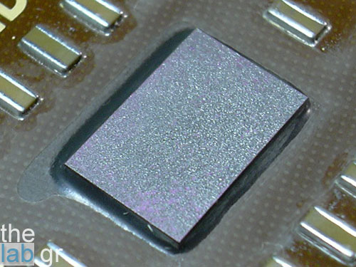

fanisk Δεκέμβριος 14, 2004 #13 Δεκέμβριος 14, 2004 Αρχική απάντηση από esdee η σαν αυτο ? (admin friendly) Ετσι εισαι μια χαρα...βεβαια δες αν την επομενη φορα πρεπει να βαλεις λιιιγο πιο παχυ στρωμα...αλλα για τωρα μη παιδευσεσαι...αστο ετσι!!!!!
fanisk Δεκέμβριος 14, 2004 #15 Δεκέμβριος 14, 2004 Αρχική απάντηση από .38-.45 γιατι να βαλει πιο παχυ στρωμα; Βλεπω πως σε μερικα σημεια(δεξια, κατω) δεν ειναι καλυμμενα με την παστα...δεν ξερω αν τοσο μικρο "ακαλυπτο" εμβαδο μπορει να κανει τη διαφορα, απλα την επομενη φορα ισως σε εκεινα τα σημεια να πρεπει να προσθεσει λιγη ακομα..
DJD Δεκέμβριος 14, 2004 #16 Δεκέμβριος 14, 2004 Το στρώμα πρέπει να είναι όσο πιο λεπτό γίνεται. Πιο λεπτό και από τσιγαρόχαρτο.
esdee Δεκέμβριος 14, 2004 Author #17 Δεκέμβριος 14, 2004 @ .35-.45 εχει κανονικα απλα δεν φαινονται ... στην εικονα με την καλη στρωση ειναι απελπιστικα μικρο το στρωμα που εβαλα (και ενοειται πως αυτο ειναι καλο)τωρα σειρα εχει το block!/edit : το στρωμα ειναι τοσο λεπτο που δεν φαινετε λευκο το χρωμα τις ceramique αλλα προς το ασημι λογο του HS!!!
