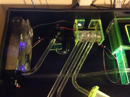

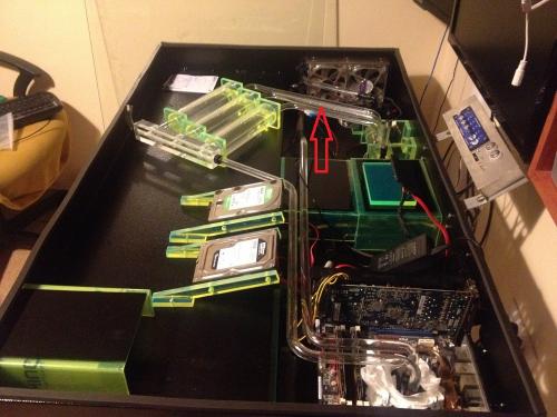

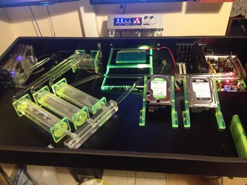

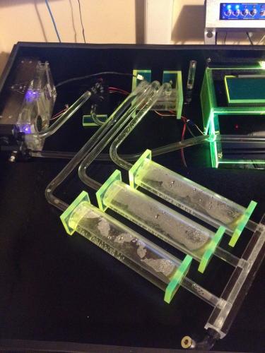

nikos73 Δημοσιεύτηκε Ιανουάριος 4, 2015 #1 Δημοσιεύτηκε Ιανουάριος 4, 2015 καλησπέρα σε όλους έχω φτιάξει αυτή την υδροψυξη όμως δεν μπορώ με τίποτα να κανω εξαέρωση.Ότι και να κάνω σε ένα από τα τρία σωληνάκια έχει αέρα με αποτέλεσμα να μην έχει ροη νερού παρα μονο στα αλλα δυο

komos Ιανουάριος 4, 2015 #3 Ιανουάριος 4, 2015 Αμα βάλεις τα τανκ στην σειρά και οχι παράλληλα μαλλον.θα στρώσει.Αλλιώς έχεις αδύναμη αντλία
fatalara Ιανουάριος 5, 2015 #4 Ιανουάριος 5, 2015 Σηκωσε τα tank. Τι αντλια εχεις; Επίσης οι δισκοι πρεπει να ειναι οριζοντια η καθετα.

l3ft3ris Ιανουάριος 5, 2015 #7 Ιανουάριος 5, 2015 Η πλήρωση του υγρού γίνεται στο σωληνάκι που βλέπω στα δοχεία; Δοκίμασε να βάλεις ενα χωνί με μια βάνα και ένωσε το με την πλήρωση. Βάλε το χωνί λίγο ψηλά και βάλε υγρό μέσα. Μετά βάλε την αντλία να δουλεύει και άνοιξε την βάνα να περάσει υγρό στο κύκλωμα μήπως σπρώξει τον αέρα. Εαν πετύχει κλείσε την βάνα και αφαίρεσε το χωνί.

fatalara Ιανουάριος 5, 2015 #10 Ιανουάριος 5, 2015 Οχι η αντλία που έχεις ειναι πολυ καλή, αλλου ειναι το θέμα, το γεμιζεις λαθος. Τα δυο σημεια που εχεις για να βαζεις το νερο ειναι λαθος πρεπει να τα κλεισεις με cap και να κανεις τριτη τρυπα στο μικρο τανκ. Θες μια για να μπαινει το νερο μια για να βγαινει και μια να γεμιζεις, εχεις ξεχασει την τρυπα για το γεμισμα. Βασικα πολλα λαθος και θα σου βγαλει την ψυχη να το γεμισεις σωστα.

fatalara Ιανουάριος 6, 2015 #12 Ιανουάριος 6, 2015 Πρεπει να ειναι πιο ψηλά απο την κατασκευή μετα τρία τανκ και θες και δεύτερη τρύπα ακριβώς δίπλα για να βγαίνει ο αέρας οταν γεμίζεις αλλιως θα στου φτύνει το υγρο στα μούτρα (το εχω παθει). Αυτο που έχεις κάνει με την παράλληλη σύνδεση σε αυτα τα τρία εκει ειναι λίγο προβλημα γιατί η αντλίες αυτές δεν εχουν την πίεση για να το κανουν θα γεμίζουν τα τανκ μέχρι το ύψος της τρύπας μετα θα εχει αέρα και θα βγαζει φυσαλίδες αιώνια. Για να πάρεις το αποτέλεσμα που θες να ειναι πλήρως γεμάτα δλδ πρεπει να φτιάξεις 2 σωληνάκια σε σχήμα Π και να ενώσεις το πρωτο με το δεύτερο στο κάτω μέρος, το δεύτερο με το τρίτο στο πάνω μέρος και στο κάτω μέρος να φεύγει ένας μόνο σωλήνας απο το τρίτο στο μικρό τανκ, να κανεις δλδ σειριακή σύνδεση ετσι το νερό θα περάσει και θα γεμίσει αναγκαστικά ολα τα τανκ ανεξάρτητα απο την πίεση. Πριν πειράξεις πάντως οτιδήποτε δοκίμασε στην τρύπα που έχεις στο μικρό τανκ να βάλεις ενα ρακορ με σωλήνα μαλακό και να βάλεις ενα τανκ αν έχεις ως προέκταση να το γεμίσεις απο πιο ψηλά να δεις αν γεμίσει σωστα. Αν οχι πρεπει να κάνεις την αλλαγη που σου είπα συν να βάλεις το μικρό τανκ όρθιο θα σε βοηθήσει τρομερά στο γέμισμα και τη εξαέρωση.
nikos73 Ιανουάριος 6, 2015 Author #13 Ιανουάριος 6, 2015 τελικά όλα ok έπρεπε να γεμίσω από το τριπλό tank αν και τα 3 λίτρα W.F.I δεν φτάσανε On 6/1/2015 at 12:51 ΠΜ, το μέλος fatalara έγραψε: Πρεπει να ειναι πιο ψηλά απο την κατασκευή μετα τρία τανκ και θες και δεύτερη τρύπα ακριβώς δίπλα για να βγαίνει ο αέρας οταν γεμίζεις αλλιως θα στου φτύνει το υγρο στα μούτρα (το εχω παθει). Αυτο που έχεις κάνει με την παράλληλη σύνδεση σε αυτα τα τρία εκει ειναι λίγο προβλημα γιατί η αντλίες αυτές δεν εχουν την πίεση για να το κανουν θα γεμίζουν τα τανκ μέχρι το ύψος της τρύπας μετα θα εχει αέρα και θα βγαζει φυσαλίδες αιώνια. Για να πάρεις το αποτέλεσμα που θες να ειναι πλήρως γεμάτα δλδ πρεπει να φτιάξεις 2 σωληνάκια σε σχήμα Π και να ενώσεις το πρωτο με το δεύτερο στο κάτω μέρος, το δεύτερο με το τρίτο στο πάνω μέρος και στο κάτω μέρος να φεύγει ένας μόνο σωλήνας απο το τρίτο στο μικρό τανκ, να κανεις δλδ σειριακή σύνδεση ετσι το νερό θα περάσει και θα γεμίσει αναγκαστικά ολα τα τανκ ανεξάρτητα απο την πίεση. Πριν πειράξεις πάντως οτιδήποτε δοκίμασε στην τρύπα που έχεις στο μικρό τανκ να βάλεις ενα ρακορ με σωλήνα μαλακό και να βάλεις ενα τανκ αν έχεις ως προέκταση να το γεμίσεις απο πιο ψηλά να δεις αν γεμίσει σωστα. Αν οχι πρεπει να κάνεις την αλλαγη που σου είπα συν να βάλεις το μικρό τανκ όρθιο θα σε βοηθήσει τρομερά στο γέμισμα και τη εξαέρωση.μπορείς να μου πεις το πράσινο υγρό που έχεις πιο είναι και αν σου έχει βάψει τους σωλήνες
fatalara Ιανουάριος 6, 2015 #14 Ιανουάριος 6, 2015 http://mayhems.co.uk/store/mint-green-1ltr.html αυτο ειναι το υγρο. Πρεπει ομως να εχεις πεντακαθαρα ψυγεια για να μην εχεις θεματα.
