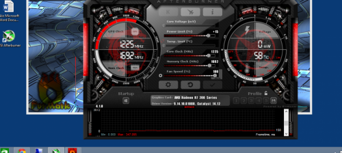

yz3427 Ιανουάριος 4, 2015 Author #12 Ιανουάριος 4, 2015 Ευχαριστώ όλους για τις απαντήσεις σας και ας τα πάρουμε από την αρχή. @Dj_ALeX, θορυβο κάνει αν ανεβασω τα κλοκια και παντα σε streess με furmark, στο bf δεν ακουω τιποτα. Επισης σε στοκ δεν ακουγεται τιποτα. Αλλά γιατί όχι oc? @yanni, μην φωνάζεις. Παω σε 860k μπορεί και εντός λίγων ημερών, ειδάλλως τέλος του μηνός. @Wizard!, προσπαθώ με κάθε τρόπο (με την πολυτιμη βοήθειά σας/συμβουλές σας) να ξεζουμίξω το hardware που έχω από πλευράς επιδόσεων και να μου δώσει ό,τι καλύτερο μπορεί. Δυστυχώς δεν έχω την πολυτέλεια για πραγματικό gaming σύστημα. (ατιμη κρίση). @panoc, σε low settings ολα. @TopCLR, δυστυχώς δεν εχω το χρόνο και την διάθεση και ούτε νομίζω θα βρώ άκρη. @Trexx, Με τίποτα μεταχειρισμένο. Το ζουμί είναι ότι πάω σε 860k και ανεβαζω την R7 260x μέχρι εκεί που δεν με πετά από το bf λέγοντας ότι υπάρχει πρόβλημα με τους οδηγούς γραφικών ή κάπως έτσι το γράφει. Α και κάτι ακόμη. Είμαι με τους Omega drivers. Αυτούς πρέπει πιστεύω έτσι;

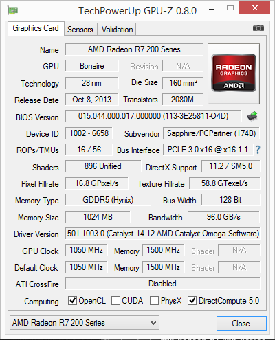

Dj_ALeX Ιανουάριος 4, 2015 #13 Ιανουάριος 4, 2015 On 4/1/2015 at 4:37 ΜΜ, το μέλος yz3427 έγραψε: Ευχαριστώ όλους για τις απαντήσεις σας και ας τα πάρουμε από την αρχή. @Dj_ALeX, θορυβο κάνει αν ανεβασω τα κλοκια και παντα σε streess με furmark, στο bf δεν ακουω τιποτα. Επισης σε στοκ δεν ακουγεται τιποτα. Αλλά γιατί όχι oc? Α και κάτι ακόμη. Είμαι με τους Omega drivers. Αυτούς πρέπει πιστεύω έτσι; 1) Το περίμενα οτι θα είναι έτσι τα πράγματα... Δώσε μου ένα GPU-Z screenshot αν δεν σου είναι κόπος για να σου πώ με ακρίβεια τι παίζει. 2) Ναι με τους Omega θα παίξεις είναι οι καλύτεροι έως τώρα.
yz3427 Ιανουάριος 4, 2015 Author #14 Ιανουάριος 4, 2015 On 4/1/2015 at 4:49 ΜΜ, το μέλος Dj_ALeX έγραψε: 1) Το περίμενα οτι θα είναι έτσι τα πράγματα... Δώσε μου ένα GPU-Z screenshot αν δεν σου είναι κόπος για να σου πώ με ακρίβεια τι παίζει. 2) Ναι με τους Omega θα παίξεις είναι οι καλύτεροι έως τώρα.
Dj_ALeX Ιανουάριος 4, 2015 #15 Ιανουάριος 4, 2015 Ωραία.Ομολογώ πώς εξεπλάγην θετικά με τις Hynix μνήμες στην 260Χ!Αυτές είναι rated για 6GHz out of the box. Εάν σου τσιρίζει στα 6768ΜΗz στο furmark τότε πάει να πεί οτι δεν είναι σταθερές εκεί οι μνήμες σου απλά.Δοκίμασε OC μονάχα στις μνήμες και άσε τον πυρήνα stock! Σε περίπτωση που κάνεις και OC τον πυρήνα βάλε το power limit κατευθείαν στο +20%.Λογικά θα σου τσιρίζει στις μνήμες και όχι στον πυρήνα αλλά καλό είναι να δοκιμάσεις OC μόνον στις μνήμες σε 1 φάση να δείς αν θα σου κάνει εκεί θόρυβο.Απο κεί και πέρα εάν δεν έχεις πρόβλημα μέχρι τα 6500MHz για μένα είσαι καλά μην την ζορίσεις άλλο και παίξε μετά με πυρήνα μαζί... εάν όχι δες τι παίζει! Κατέβασε ρολόι δλδ... Βέβαια το Furmark την σκίζει την κάρτα απο όλες τις πάντες και δεν είναι αντιπροσωπευτικό τεστ... δλδ στα games 1/1000 εάν θα φάς BSOD και τα σχετικά (Να φανεί δλδ η όποια αστάθεια απο το OC), απλά σου δείχνει μέχρι πραγματικά που ΠΡΕΠΕΙ να πάς την κάρτα και ΟΧΙ παραπέρα. Βέβαια δεν ξέρω και έαν η συγκεκριμένη έχει ξεκλείδωτα ρεύματα (Δεν το νομίζω βέβαια...).Είναι πολύ "ευαίσθητο" stress test και σε OC καταστάσεις βλέπεις πολλές φορές τι παίζει με το υλικό (Μου έχει τύχει να τσιρίζει σε κάρτα stock και την επέστρεψα πίσω... αργότερα είχα θέμα και στα παιχνίδια όπου και επιβεβαιώθηκε οτι υπήρχε όντως πρόβλημα).Θα σε συμβούλευα να κάνεις OC με το MSI Afterburner εάν δεν το χρησιμοποιείς ήδη φυσικά.Γενικά πάντως να ξέρεις οτι low end κάρτες και OC δεν πάνε μαζί... είναι θέμα καθαρά ποιότητας υποσυστημάτων επάνω στο PCB αλλά και το SoC.
darkiller Ιανουάριος 4, 2015 #16 Ιανουάριος 4, 2015 εαν τα ρευματα ειναι κλειδωμενα κατεβασε το sapphire trixx .. εκει λογικα θα σε ειναι ξεκλειδωτα .. σε γενικεσ γραμμεσ θα σου ελεγα την καρτα σου να την αφησεισ οπωσ ειναι στουσ εγοστασιακουσ χρονισμουσ τισ.. διοτι εαν την υπερχρονισεισ και 10% να σε δωσει παραπανω, οπτικη διαφορα δεν νομιζω οτι θα δεισ στα παιχνιδια.
