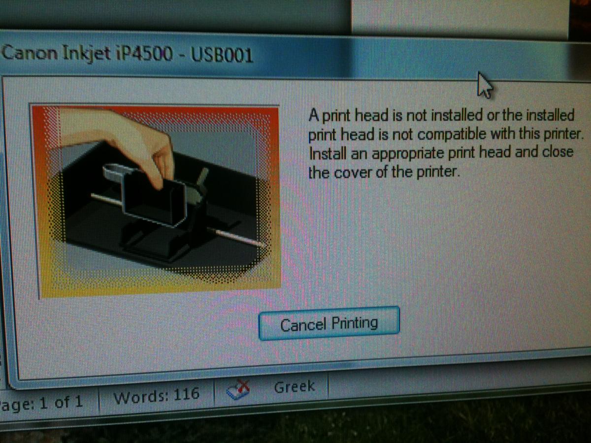

trimitsos Δημοσιεύτηκε Δεκέμβριος 30, 2014 #1 Δημοσιεύτηκε Δεκέμβριος 30, 2014 Καλημέρες κ χρόνια πολλά σε όλους.Παιδιά ξέρει κανείς που θα μπορούσα να βρω ανταλλακτική κεφαλή εκτύπωσης, έστω κ μεταχειρισμένη, για έναν Pixma IP4500 της Cannon.Σημειωτέον, στην Intersys (επίσημη αντιπροσωπία) έχει καταργηθεί το ανταλλακτικό εδώ κ ένα μήνα....επίσής σε stock που βρήκα απο το doctorprint.gr έχει 124€!!! χχαχαχαχαχα no comments....μέσω e-bay πάει στα 60-80€ κ άν δουλέψει δούλεψε.Έχω κάνει όλα τα γιατροσόφια: καθαρισμούς, ρυθμίσεις, βγάλσιμο/πλύσημο φύσιμα, με ζεστό νερό, με οινόπνευμα στέγνωμα κλπ κλπ αλλα χωρίς επιτυχία!Για το τέλος έχω αφήσει άλλο ένα κόλπο που γίνεται με τη βοήθεια μιας βαριοπούλας.... (το έχει κ στο Youtube)Ευχαριστώ

trimitsos Δεκέμβριος 30, 2014 Author #3 Δεκέμβριος 30, 2014 Ναι το έκανα, η κεφαλή φαίνεται πεντακάθαρη και μελάνι περνάει μέχρι την κάτω μεριά. Επίσης η κεφαλή είναι σε πολύ καλή κατάσταση! Απλά ο επτυπωτης βγάζει μύνημα ότι πρέπει να γίνει αλλαγή στην κεφαλή χωρίς να δοκιμάζει κάν να εκτυπώσει!
dangar Δεκέμβριος 30, 2014 #4 Δεκέμβριος 30, 2014 Τώρα σε είδα... κλασική περίπτωση πέναλντι. Έχεις προφανώς ηλεκτρικό θέμα με την κεφαλή. Η λύση μπορεί να είναι από καθάρισμα με οινόνευμα τις επαφές της κεφαλής και του φορείου κεφαλής μέχρι πέταμα του εκτυπωτή. Ο λόγος το θέμα με την κεφαλή , η οποία όταν καεί υπάρχει πιθανότητα να πάρει και μαζί της το logic board του ίδιου του εκτυπωτή. Οπότε υπάρχει πιθανότητα ακόμα και καινούργια κεφαλή να βάλεις να καεί και αυτή λόγω του εκτυπωτή πλέον. Τα ξερω αυτά λόγω ότι είμαι παθών και εγώ με όχι ένα ip4000 αλλά 3 - από τους οποίους μόνο ο ένας τελικά ανάβει , οι άλλοι δύο νεκροί.Προτείνω να προσπαθήσεις να καθαρίσεις τις επαφές , κάνε του ένα reset αφού διαβάσεις το service manual του - www.gondack.com.ar/media/useruploads/files/ip4500-ssm.pdf και αν αποτύχουν αυτά ή θα το ρισκάρεις με καινούργια κεφαλή (ψάξε ebay) ή πας για άλλο εκτυπωτή.

dangar Δεκέμβριος 30, 2014 #6 Δεκέμβριος 30, 2014 Δεν ξέρω , βρήκα το manual από αναζήτηση....αν όμως έχεις όρεξη για διάβασμα ρίξε μια ματιά εδώ - http://www.printerknowledge.com/ Για τους canon είναι βιβλιοθήκη.

dangar Ιανουάριος 6, 2015 #8 Ιανουάριος 6, 2015 Δεν νομίζω πως θα βρεις λύση σε οποιοδήποτε τεχνικό - αν μετά από reset πάλι δεν αναγνωρίζει κεφαλή , τότε υπάρχει ηλεκτρικό μή επισκευάσιμο πρόβλημα με την κεφαλή. Παντού θα ακούσεις για αλλαγή κεφαλής, Κράτησε τον εκτυπωτή , μπορεί να πετύχεις καμιά ευκαιρία σε μηχάνημα που έχει ίδια κεφαλή.
