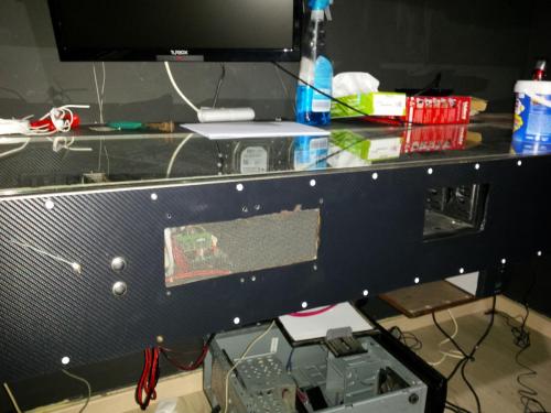

vellamos Δημοσιεύτηκε Δεκέμβριος 28, 2014 #1 Δημοσιεύτηκε Δεκέμβριος 28, 2014 καλησπερα παιδια και χρονια πολλα για τις μερες. εχω θεμα με την θερμοκρασια του υπολογιστη(core i7 1ης γενιας s1156).ειχα μια χειροποιητη υδροψυξη αλλα λογω προβληματος απομακρυνθηκε και ετσι μπηκε και παλι η μαμα ψυκτρα. το pc ειναι τοποθετημενο σε ιδιοκατασκευη-γραφειο και ετσι η θεση της μητρικης δεν ειναι καθετη, ειναι παραλληλη και μιας και το κουτι ειναι σχεδιασμενο για υδροψυξη-δεν εχει ουτε ανεμιστιρες ουτε airflow ουτε τπτ- σκεφτομαι αυτη η αυτη. μετα αν καμια δεν κανει μπορω να κανω την υπερβαση και να παρω αυτη αν και εφοσον δεν μπορουν να ανταποκριθουν οι αλλες 2.παιζω παιχνιδια , μετατροπες βιντεο, και γενικα δουλευω βαριες εφαρμογες. εσεις τι λετε να κανω??

vellamos Δεκέμβριος 28, 2014 Author #3 Δεκέμβριος 28, 2014 γιατι δεν υπαρχει καμια υποδοχη για να μπει ανεμιστηρας στο κουτι εκτος της υποδοχης για ψυγειο. εχει τζαμι απο πανω και δεν ειναι δυνατη η τοποθεση ανεμιστηρα. δεν υπαρχει απο πουθενα αλλου εισαγωγη αερα στο κουτι
Trexx Δεκέμβριος 28, 2014 #5 Δεκέμβριος 28, 2014 Φωτογραφίες της κατασκευής καθώς και λεπτομέρειες για τον cpu (ο/c & voltage) θα βοηθούσαν πολύ.

Trexx Δεκέμβριος 28, 2014 #7 Δεκέμβριος 28, 2014 Πόσο ύψος έχεις από τη μητρική μέχρι το γραφείο; Μια χαρά μπαίνει αερόψυκτρα όπως το βλέπω. Ο ανεμιστήρας της θα συνδεθεί πάνω στη μητρική, όπως και η στοκ που έχεις τώρα.

swatoner Δεκέμβριος 29, 2014 #13 Δεκέμβριος 29, 2014 Επειδή απο τις φωτογραφίες που παρέθεσε δεν φαίνεται να υπάρχει δομή για airflow γενικά.Κοίτα για Nepton 240m για θέμα θορύβου σε σχέση με τις άλλες. Εδώ το σκέφτομαι και εγώ αν δεν είχα ήδη αντλία & tank για custom ήδη έτοιμα (ψάχνω για διπλό ψυγείο γιατί τρύπησε το παλιό)
vellamos Δεκέμβριος 29, 2014 Author #14 Δεκέμβριος 29, 2014 ειχα μια costum αλλα εκανε παραπολυ θορυβο η αντλια hydor l30.εχει φαει το impeller και γυριζει παρακεντρα. και τρυπισε και το ψυγειο απο μ@λ@κι@ μου(ηταν λιγο μεγαλυτερη η βιδα και τρυπησε το ψυγειο).δεν υπαρχει καθολου υποδομη για airflow και για αυτο στρεφομαι σε υδροψυξη.οποτε να παω σε Nepton 240m η σε corsair H100i??
rory Δεκέμβριος 29, 2014 #15 Δεκέμβριος 29, 2014 Αν δεν κάνεις κάποιες θέσεις για να μπαίνει ή να βγαίνει ο αέρας στο χώρο θα έχεις πάντα αυξημένη θερμοκρασία.Είτε βάλεις αερόψυξη,είτε υδρόψυξη!
vellamos Δεκέμβριος 31, 2014 Author #16 Δεκέμβριος 31, 2014 καλησπερα και παλι. τελικα πηρα την cooler master seidon 120v και ειμαι απολυτα ικανοποιημενος. σε stress test εχω 65 και σε κανονικο απο 22 ως 32 αν εχω καποιο προγραμμα επεξεργασιας. σε παιχνιδι δεν το εχω δοκιμασει ακομα. το μονο μειωνεκτημα ειναι οτι ο αμενιστηρας οταν δουλευει στο τερμα ακουγεται εντονα, αλλα αφου ελυσα το προβλημα της θερμοκρασιας δεν με πειραζει τοσο αυτο το θορυβου. εβαλα και σε λειτουργια το smart fan και τωρα δεν ακουγεται σχεδον καθολου. ευχαριστω παντως για τον χρονο και τις απαντησεις σας. καλη χρονια σε ολους
