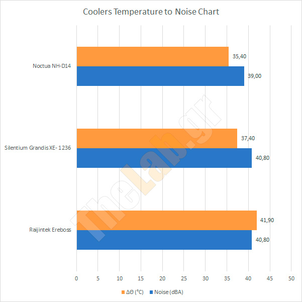

Παρολαυτα ..αν εχεις κουραγιο να διαβασεις το review στη μορφη που βρισκεται πλεον με την αλλαγη, ειναι εδω -> http://www.thelab.gr/topic/138234-silentiumpc-grandis-cpu-cooler-review/
Οι εικονες δουλευουν..αλλα πρεπει να κανεις copy paste τα οποια links.
Px ..ενδεικτικα βαζω μια..
Νομιζω για 30€ λιγοτερα, εναντι της noctua, αξιζει και με το παραπανω.
H δε ereboss εχει μεινει 4 βαθμους πισω στη θερμοκρασια ..για τον ιδιο θορυβο.
Σημειωτεον..αφορα τα 360watt με τους ανεμιστηρες στις 1400 στροφες..Στις 1000rpm ο θορυβος πεφτει στα 31db ..(με αυξηση στην θερμοκρασια προφανως..αλλα ειναι σε λογικα πλαισια).
O 4690 ας πουμε οτι πεφτει στο δευτερο με τριτο βημα του "ηφαιστου".
Xονδρικα ας πουμε οτι θα εχει περιπου 17 βαθμους πανω απο τη θερμοκρασια δωματιου ..σε 100% φορτιο (prime klp).με τους ανεμιστηρες στις 1000rpm και θορυβο 31.5 db.
