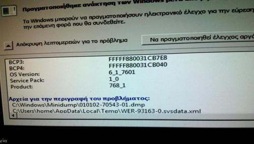

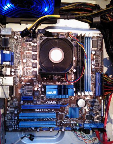

DrAndree Δημοσιεύτηκε Δεκέμβριος 18, 2014 #1 Δημοσιεύτηκε Δεκέμβριος 18, 2014 Καλησπερα. Η προηγουμενη μητρικη που ειχα χαλασε και πηρα μια μεταχιρισμενη Asus M4A78LT-M και την εβαλα πανω. Εβαλα την μητρικη, εκανε εγκατασταση lan vga (onboard) μετα κολαει. Το εκανε επανοτες φορες χωρις να φορτοσουν πληρος τα win. Εκανα ενα ρεσετ το cmos, κολισε παλι και πολλες φορες δεν μου εβγαζε εικονα. Κοδιμασα αλλα καλοδια, αλλη οθονη, αλλα χορις αποτελεσμα. Δεν ξερω τι κανω λάθος. παρακαλώ κάποιος να με βοηθήσει. Ανεβαζω ενα μικρο δειγμα απο τα παραπανω το πως ειναι και τι κανει. M4A78lt-m.rar
Trexx Δεκέμβριος 18, 2014 #2 Δεκέμβριος 18, 2014 (edited) Format έκανες; Πάντα όταν αλλάζεις μητρική, ξεκινάς με format. Τη δεύτερη όπως κοιτάμε μνήμη βαλτην στην πρώτη μπλε υποδοχή. Έγινε επεξεργασία Δεκέμβριος 18, 2014 από Trexx
DrAndree Δεκέμβριος 18, 2014 Author #3 Δεκέμβριος 18, 2014 Τοτε ξεκινάω με φορματ σε ενα 120αρι που έχω.
karmen1983 Δεκέμβριος 18, 2014 #4 Δεκέμβριος 18, 2014 Format έκανες; Πάντα όταν αλλάζεις μητρική, ξεκινάς με format. Τη δεύτερη όπως κοιτάμε μνήμη βαλτην στην πρώτη μπλε υποδοχή.Σωστός στα πρώτα αλλά τη μνήμη ασε την εκεί που είναι. Ή στις δύο μαύρες θα τις έχεις ή στις δύο μπλέ
Trexx Δεκέμβριος 18, 2014 #5 Δεκέμβριος 18, 2014 Σωστός στα πρώτα αλλά τη μνήμη ασε την εκεί που είναι. Ή στις δύο μαύρες θα τις έχεις ή στις δύο μπλέ Αγάπη σε όσες μητρικές είχα εναλλάξ τις έπαιρνε για το dual chanell αλλά και για βέλτιστη απόδοση - συμβατότηα. Manual της συγκεκριμένης δεν είδα βέβαια για να πω την αμαρτία μου.

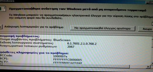

DrAndree Δεκέμβριος 18, 2014 Author #6 Δεκέμβριος 18, 2014 (edited) Οκ αλλά οταν παω να ρυθμίσω το first boot μου κολλάει εκεί, Κάνω ρεσταρ, ξεκινάει και στην ασφ,λειτουργία μου έβγαλε το εξής μήνυμα. Τώρα πανω στο φορματ εκεί που διαλέγω τι win θα βάλω κόλλησε. Ξανακάνω ρεσταρτ και πάω πάλι για φορματ. --------- Ξανακολλαει στο φορματ και μου βγαζει τριτο μηνυμα. Έγινε επεξεργασία Δεκέμβριος 18, 2014 από DrAndree
DrAndree Δεκέμβριος 18, 2014 Author #7 Δεκέμβριος 18, 2014 Μηπος εχει προβλημα η onboard gpu γιατ μου εβγαλε αυτο και ξανακολλισε.
karmen1983 Δεκέμβριος 18, 2014 #8 Δεκέμβριος 18, 2014 Αγάπη σε όσες μητρικές είχα εναλλάξ τις έπαιρνε για το dual chanell αλλά και για βέλτιστη απόδοση - συμβατότηα. Manual της συγκεκριμένης δεν είδα βέβαια για να πω την αμαρτία μου. ιντελ προφανώς. Εδώ μιλάμε για AMD @DrAndree, τσέκαρε αρχικά το καλώδιο και την επαφή με mobo και οθόνη. Αν ήταν θέμα gpu θα στο έβγαζε παντού. Τα win που πας να περάσεις είναι δοκιμασμένα ε; Και τι εννοείς εκει που διαλέγεις τι win να βάλει; Εχει διάφορες εκδόσεις το DVD? 2

karmen1983 Δεκέμβριος 18, 2014 #10 Δεκέμβριος 18, 2014 Δοκίμασε να βγάλεις τις μνήμες και να τις ξαναβάλεις ή να τις βάλεις στα μπλε Slots και τις δύο. Εχω δει κολλήματα και να φταίει αυτό.Επίσης μιας και θα τις βγάλεις καθάρισε τις υποδοχές τους με ένα βαμβάκι και λίγο οινόπνευμα. Και κάνε μου τη χάρη δοκίμασε και με άλλο DVD.

felix Μάρτιος 3, 2015 #19 Μάρτιος 3, 2015 Για αρχή γράψε τα χαρακτηριστικά του συστήματός σου (κωδικοί μνημών, επεξεργαστή κλπ). Έπειτα πές μας τί έκδοση Windows προσπαθείς να περάσεις. Τρίτον, δώσε τις ρυθμίσεις του BIOS που έχεις κατά την εγκατάσταση, εάν μπορέις βγάλε φωτό με το κινητό σου και ανέβασέ τες όπως έκανες με το βιντεάκι σου. Τέταρτον, πές μας πώς συνδέεις την οθόνη σου (είδος καλωδίου, εάν έχεις κάποιον αντάπτορα, είδος μόνιτορ κλπ) Επίσης : Α) Στη συγκεκριμένη μητρική, οι μαύρες θέσεις μνημών είναι Α2&Β2 και οι μπλέ Α1&Β1 ( Channel A, Channel Β , 2 θέσεις το καθένα ), άρα για να δουλεύεις σε dual πρέπει να είναι και οι 2 μνήμες σε ίδιο χρώμα. Β) Στο πρώτο ποστ σου, έχεις ένα βίντεο, δείχνει ότι ξεκινάς το σύστημα και μπαίνεις BIOS, μετά δεν υπακούει, ή κάνω λάθος ?
