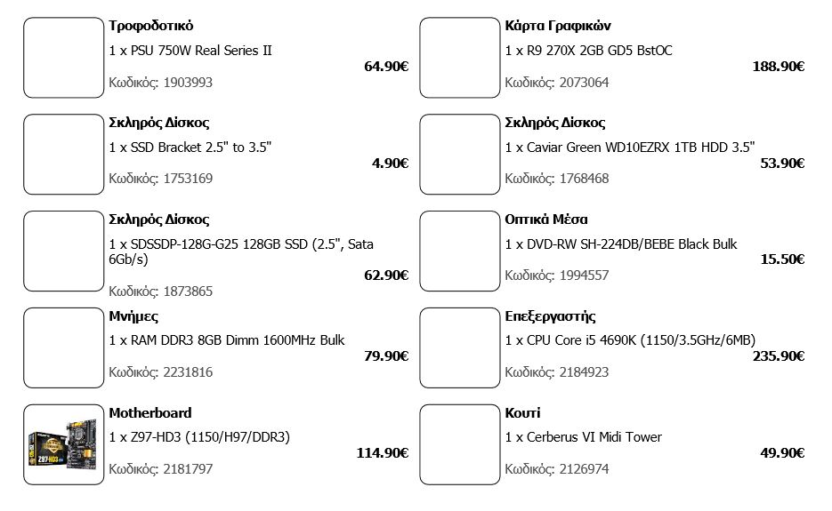

Γεια σας παιδια, ειμαι νεο μελος στο φορουμ και θα ηθελα να κανω καποιες ερωτήσεις για ενα νεο PC που θελω να φτιαξω. Εχω κανει ηδη μια συνθεση την οποια παραθετω πιο κατω και θελω να μου πειτε αν ταριαζουν τα περιφερειακα μου μεταξυ τους. Η τιμη του θελω να ειναι το μεγιστο 880 €. Άν εχετε να προτεινετε κατι καλυτερο πολυ ευχαριστως !!

Καλως ήρθες.
Με μια γρήγορη ματιά.
Τροφοδοτικό: Δεν χρειάζεσαι 750W και αν γίνεται να μην είναι TurboX (λίγο δύσκολο όταν ψωνίζεις από Πλαίσιο :p ). 500W θα είναι αρκετά.
SSD bracket: Δεν χρειάζεται. Το κουτί έχει θέσεις τοποθέτησης δίσκων 2,5" (SSD).
Σκληρός δίσκος: Αντί Western digital Green βάλε τον Blue για καλύτερες επιδόσεις (έστω και σαν αποθήκη που θα τον έχεις).
Θα κανεις OC?
1)750W ειναι υπερβολικα εκτος αν σκοπευεις να βαλεις 2 καρτες που και παλι τοτε ειναι υπερβολικα σε μερικες περιπτωσεις, ασε που κανεις δεν εμπιστευεται τα turbo-x.
2)Εχεις βαλει τον ποιο φτηνο SSD για να σωσεις λεφτα να φανταστω αλλα ειναι λαθος η σκεψη για 2 λογους:
α)Αυτος που επελεξες ειναι μονο για προσαναμα γιατι εχει τεραστιο fail rate και ειναι και παναρχαιο μοντελο.
β)Μπορεις να παρεις μηχανικο για αποθηκη αργοτερα απο το να αγορασεις προπερσινα/περσινα μοντελγα με μονο 120GB για SSD, επισης οχι Green. Το λιγοτερο Caviar Blue και ας ειναι αποθηκη.
Αυτος που εβαλα ειναι μια χαρα για τα λεφτα του, και οπως ειπα η ποικιλια του πλαισιου δεν βοηθαει πολυ. (λογω ποικιλας δεν μπορω να σου προτεινω Crucial MX100 που κοστιζει 11ε λιγοτερο και ειναι ακριβως το ιδιο.)
3)RAM δεν θα εβαζα Teamgroup και σιγουρα δεν θα εβαζα με timings 11.
Για αυτο σου εβαλα τις αλλες, τωρα αν θες ενα DIMM για να γινει μετα 16GB τοτε μπορεις απλα να βαλεις αντι για 2x4GB.
http://www.plaisio.gr/ypologistes-anavathmisi/anavathmisi-ypologisti/mnimes-ram/Crucial-DDR3-8GB-Dimm-1600MHz-Ballistix-BLT8G3D1608DT1X0CEU.htm
4)Σου εβαλα καλυτερη καρτα γραφικων μιας και γινετε με τις αλλαγες γιατι εκτος απο καλυτερη προφανως, εχει και 3GB VRAM που δεν την κανει τελειως αχρηστη με αυτα που γινονται με της κονσολες.
5)Εβαλα 4590/Η97 γιατι υποθετω οτι δεν θα ασχοληθεις με OC και απλα τα εβαλες γιατι εψαξες λιγο μονος σου.
Ο 4590 απο τον 4690 και τον 4690Κ σε οτιδιποτε χρηση δεν εχουν διαφορα (Η διαφορα 200Ηz στο turbo mode ειναι περιπου 4-6%) που δικαιολογει τα +40-45ε και τα +20ε motherboard γιατι αγοραζεις απο πλαισιο και δεν εχει ποικιλια motherboard και τις φτηνοτερες/καλυτερες.
6)Σου εβαλα bracket γιατι συνηθως η OCZ δινει, αλλα το Arc 100 δεν εχει απο οσο ειδα στα γρηγορα.

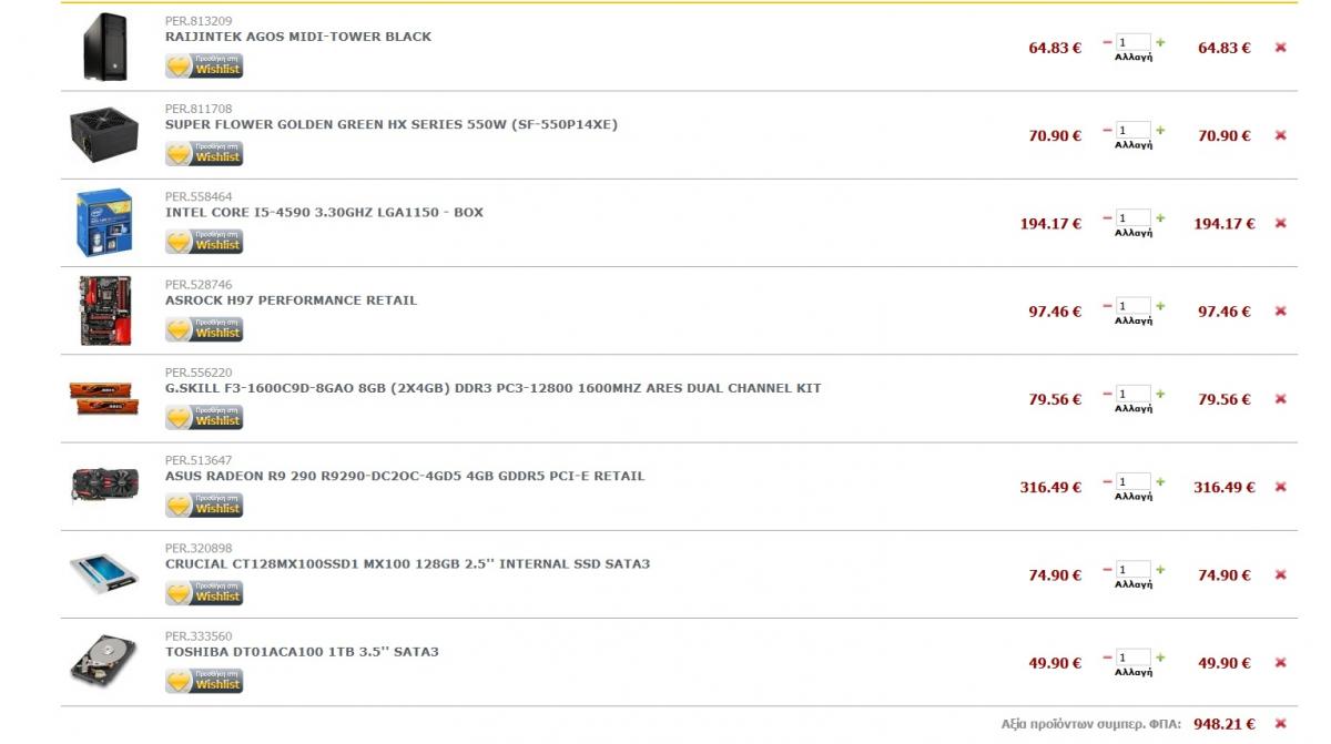

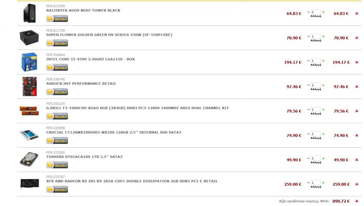

Μόνο από πλαισιο ή μπορείς και από eshop π.χ; Η σύνθεση έχει πολλά προβλήματα. Για gaming είναι να φανταστώ; Ποιά είναι η οθόνη σου;
Δες τι παίρνεις με 950 από το eshop π.χ Και μπορεί να πέσει και στα λεφτά που θες. Αλλά είναι χαοτικά καλύτερα σε όλα. Kαι ένα στα λεφτά σου αλλά αξίζει η υπέρβαση για το πρώτο.
