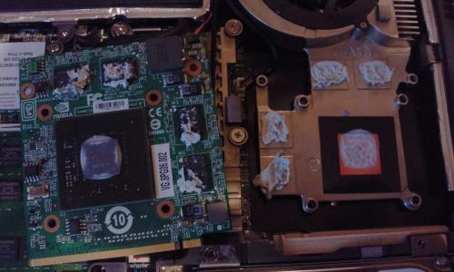

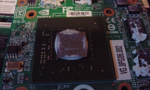

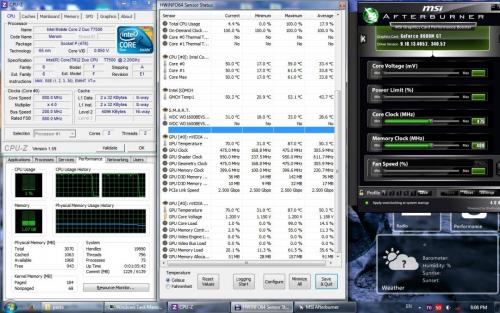

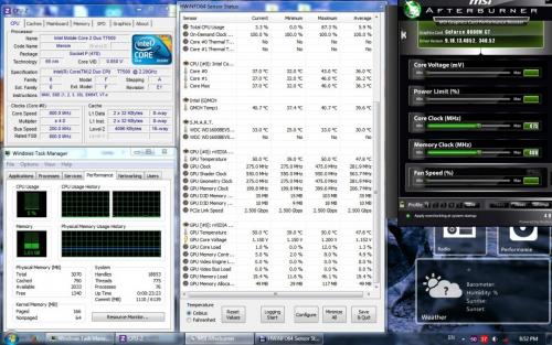

Να παραθεσω και εγω τα δικα μου ευρηματα
Χρησιμοποιήθηκε για τις δοκιμές ένα Acer Aspire 5920g σε βάση της hama με ανεμιστήρα των 20cm, σύστημα που ήταν χωρίς ιδιαίτερη σκόνη, και με την τελευταία αλλαγή θερμοαγώγιμης πάνω απο 2 χρόνια, και χωρις σωστα thermal pads.
Θερμοκρασία δωματίου 18.5 καθόλη την διάρκεια των δοκιμών.
post-49282-0-91437400-1418901131_thumb.j
Πρίν την αλλαγή
Idle
post-49282-0-37326000-1418900652_thumb.j
Load
post-49282-0-16092000-1418900727_thumb.j

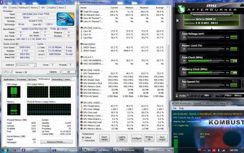

Θερμοκρασίες με την K4-pro στην καρτα γραφικων, mx-4 στο cpu, Κ5-pro σαν αντικαταστατης thermal pad
Idle +- 2 βαθμοί σε σχέση με πρίν την αλλαγή.
Load (δείτε το maximum)
post-49282-0-97986600-1418900893_thumb.j

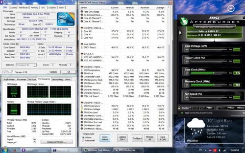

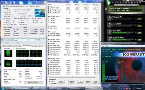

Θερμοκρασίες με την mx-4 στην κάρτα γραφικών και στο cpu, K5-pro σαν αντικαταστάτης thermal pad
Idle
post-49282-0-40224300-1418901018_thumb.j
Load
post-49282-0-26235600-1418901053_thumb.j
Οι θερμοκρασίες της K4-pro δέν ήταν ικανοποιητικές σε σχέση με την mx-4, καθώς παρατηρήθηκε πάνω απο 10 βαθμών διαφορά στην κάρτα γραφικών. Στους 87 βαθμούς αναγκάστηκα να σταματήσω το τέστ γιατί είχε ανοδική τάση ακόμα και τόσο ψηλά και δέν ήθελα να κάνω πιθανή ζημιά στην κάρτα. Η K4-pro έχει μεγάλη ρευστότητα και ίσως η εφαρμογή της είναι πιό αποδοτική σε ψύκτρες με μεγάλη πίεση ενάντια στο gpu/cpu. Στις φωτο έχει μπεί και η K5-pro στις μνήμες.
Βέβαια το συγκριτικό είναι και λίγο άδικο λόγω της τιμής της mx-4 σε σχέση με την K4-pro, και κάποιος θα μπορούσε να πεί οτι σε σχέση με το κόστος αγοράς της, η K4-pro είναι πολύ καλή, και ίσως είναι και καλύτερη απο κάποιες προεγκατεστιμένες απο το εργοστάσιο θερμοαγώγιμες. Συγκεκριμένα στο 5920g με την εργοστασιακή θερμοαγώγιμη η κάρτα γραφικών έφτανε άν όχι ξεπερνούσε τους 95 βαθμούς κάνοντας το laptop απο τα πιό διάσημα στα εργαστήρια reballing/reflow.

H K5-pro φαίνεται να κάνει τη δουλειά της και παρουσίασε καλή και σταθερή εφαρμογή και θα προτιμιθεί σε αντικαταστάσεις thermal pads. Στην εφαρμογή της θα πρότεινα αρκετό "πασπάτεμα" και στρώσιμο για να δώσει μία ωραία ομοιόμορφη στρώση και να μηδενιστούν οι πιθανότητες εγκλώβισης κάποιας φυσαλίδας μέσα στο θερμ. υλικό.
Πρίν την αλλαγή
Idle
Load
Idle
Load

Σας ευχαριστούμε πολύ για το χρόνο που αφιερώσατε για τις δοκιμές και για τη δημοσίευση των αποτελεσμάτων. Θα θέλαμε να κάνουμε τις παρακάτω παρατηρήσεις.

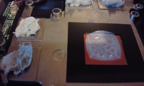

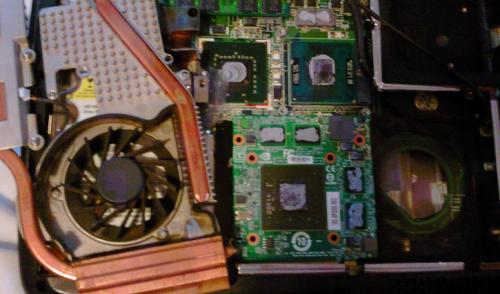

1. Τα περισσότερα 5920g πάνω στο GPU έχουν απο το εργοστάσιο thermal pad (αν το δικό σας δεν είχε παρακαλώ ενημερώστε μας). Το γεγονός αυτό σημαίνει ότι ανάμεσα στο gpu και στην ψήκτρα υπάρχει κενό το οποίο σε καμία περίπτωση δεν μπορεί να γεμίσει με κρέμα υψηλής ρευστότητας όπως η K4-PRO. Φυσικά ούτε και η mx-4 προτείνεται για αυτή τη χρήση καθώς αν και περισσότερο παχύρρευστη αργά η γρήγορα θα αφήσει κενό.
2. Μας κολακεύει ιδιαίτερα το γεγονός ότι οι περισσότεροι χρήστες κάνουν σύγκριση της K4 PRO με την MX-4 όμως η δεύτερη έχει σχεδόν 3 φορές μεγαλύτερη θερμική αγωγιμότητα και έως και 10 φορές υψηλότερη τιμή οπότε ειδικά ο πρώτος παράγοντας προκαθορίζει το αποτέλεσμα οποιασδήποτε σύγκρισης.
Τα thermal pads στο gpu πρεπει να υπηρχαν, δεν το θυμαμαι ομως να πω την αληθεια. Το κενο αποτι φαινεται ειναι μεγαλο για την K4-pro και μικρο για την K5-pro. Δεν δοκιμασα την K5 σε αυτο το σημειο, δεν ξερω λετε να εβλεπα κατι καλυτερο σαν αποτελεσμα?
Θα μας χαροποιούσε εάν υπήρχε κάποιος ανταγωνιστής της mx-4, made in Greece
Το GPU στο 5920g κανονικά έχει thermal pad επάνω και θα πρέπει να τοποθετηθεί η K5 PRO. Φυσικά το thermal pad θα πρέπει να αφαιρεθεί εντελώς. Ακόμη και αν η MX-4 δώσει καλύτερες τιμές στην αρχή (καθώς έχει μεγαλύτερο K) μετά από κάποιο διάστημα (μέρες ή εβδομάδες ίσως) η MX-4 θα έχει αφήσει κενό και άρα μεγαλύτερες θερμοκρασίες ενώ το K5 PRO θα είναι ακόμη όπως τοποθετήθηκε και θα παραμείνει έτσι μέχρι την αφαίρεση της ψήκτρας για καθαρισμό.
