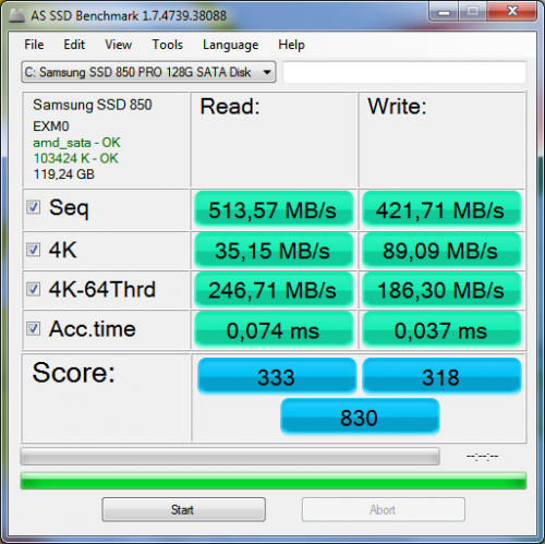

sakinor Μάρτιος 22, 2015 #95 Κοινοποίηση Μάρτιος 22, 2015 850 pro 128gb ειμαι καλα απο νουμερα στο as ssd? Link to comment Share on other sites More sharing options...
