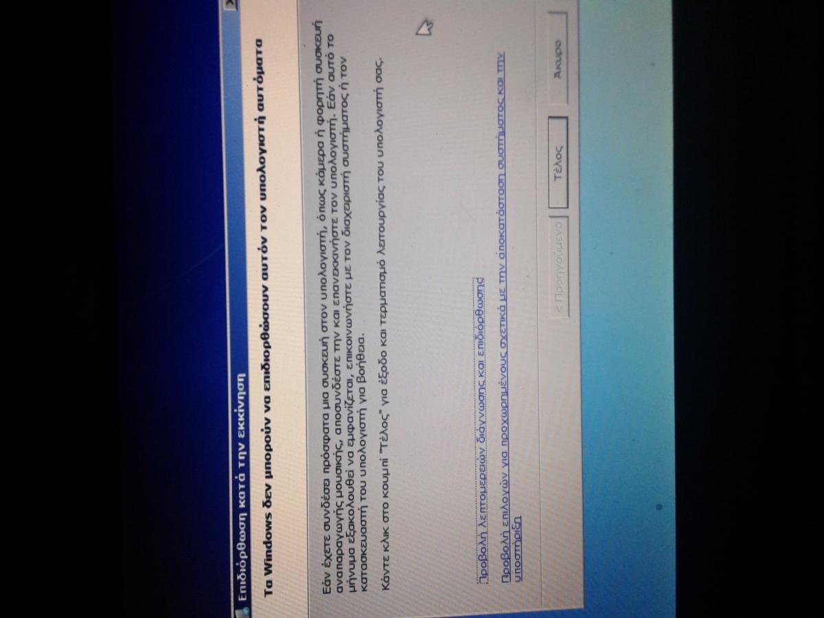

Καλησπέρα, ενω εκανα σήμερα την εργασία μου στο Adobe premier. Ξαφνικά το λαπτοπ μου (Toshiba ) έσβησε. Το ανοιγω ξεκινάει να κανει επιδιόρθωση και κλείνει αμέσως. Βοήθεια εχω να παραδωσω 2 εργασίες αύριο.

Το λειτουργικό είναι win 7 όπως φαίνεται. Κατά πάσα πιθανότητα κάτι παίζει με τον δίσκο όπως το κόβω. Γιατί αν έκλεινε από θερμοκρασία δεν θα έβγαζε error το recovery.
