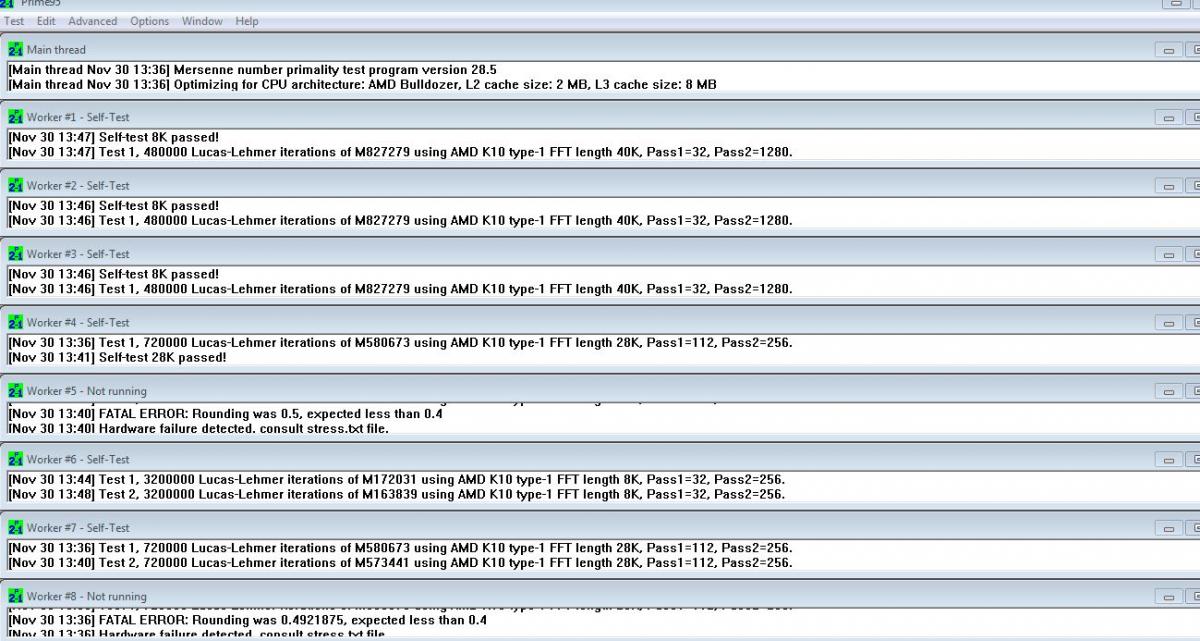

alldaynews Δημοσιεύτηκε Νοέμβριος 30, 2014 #1 Δημοσιεύτηκε Νοέμβριος 30, 2014 Χθές έβαλα στο σύστημα μου μεταχειρισμένο τον 8350.Τρέχοντας το occt στα 2 λεπτά έβγαλε error.Σήμερα τρέχοντας το prime95 σταμάτησαν 2 πυρήνες και έβγαλε fatal error και στο τέλος έκανε rebοot μονο του.Φταίει η ανεπαρκής αερόψυξη που έχω η έχει ο επεξεργαστής πρόβλημα??

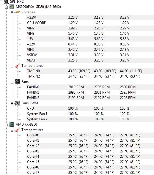

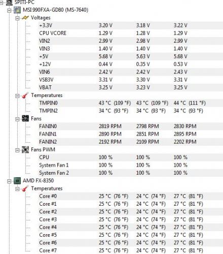

alldaynews Νοέμβριος 30, 2014 Author #4 Νοέμβριος 30, 2014 Ετρεξα το το prime95 και διπλα το hwmonitor θερμοκρασίες μέχρι 62 βαθμοίπροφανως το συστημα δεν ειναι σταθερό. Μειωσε το multiplier ή αύξησε τα ρευματα και ξαναδοκιμασεΔεν έχω ανεβάσει τίποτα
Volrath Νοέμβριος 30, 2014 #5 Νοέμβριος 30, 2014 Ετρεξα το το prime95 και διπλα το hwmonitor θερμοκρασίες μέχρι 62 βαθμοίΔεν έχω ανεβάσει τίποτα Πόσο ρεύμα του δίνεις;
yanni Νοέμβριος 30, 2014 #6 Νοέμβριος 30, 2014 Δεν έχεις θέμα θερμοκρασιών τότε. Παίζει να έχει θέμα ο επεξεργαστής αν δεν είναι ο συνδυασμός της μητρικής σου και των μνημών με αυτόν.
alldaynews Νοέμβριος 30, 2014 Author #7 Νοέμβριος 30, 2014 Δεν έχω ανεβάσει ούτε ρεύματα όλα auto Νομίζω σε διπλανό φόρουμ διάβασα πως η msi μητρική με τον συγκεκριμένο επεξεργαστή έχει θέματα

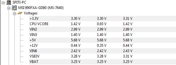

Volrath Νοέμβριος 30, 2014 #8 Νοέμβριος 30, 2014 Δεν έχω ανεβάσει ούτε ρεύματα όλα autoΝομίζω σε διπλανό φόρουμ διάβασα πως η msi μητρική με τον συγκεκριμένο επεξεργαστή έχει θέματα Είτε λέει @@ριες, είτε κάτι λάθος παίζει. Έχεις συνδέσει το EPS (4/8pin) στη μητρική; Γιατί έχεις 0.44V στο 12V; Επίσης 1.42 στοκ ρεύμα είναι πολύ.
alldaynews Νοέμβριος 30, 2014 Author #9 Νοέμβριος 30, 2014 Το μόνο που έκανα ήταν να αλλάξω cpu από 6300 σε 8350 και να τα βάλω όλα default.Λες να μην βλέπει σωστά το bios τον επεξεργαστή??
yanni Νοέμβριος 30, 2014 #10 Νοέμβριος 30, 2014 Είτε λέει @@ριες, είτε κάτι λάθος παίζει. Έχεις συνδέσει το EPS (4/8pin) στη μητρική; Γιατί έχεις 0.44V στο 12V; Επίσης 1.42 στοκ ρεύμα είναι πολύ. Το hwmonitor λέει ότι του κατέβει στα volt. Αν το πρόγραμμα δεν είναι του κατασκευαστή συνήθως στις τάσεις γράφει άλλα αντί άλλων.

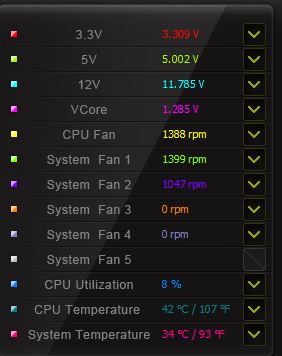

alldaynews Νοέμβριος 30, 2014 Author #12 Νοέμβριος 30, 2014 εχω το 13.5 τώρα Η μία φώτο απο το msi control center και η άλλη από το hwmonitor
