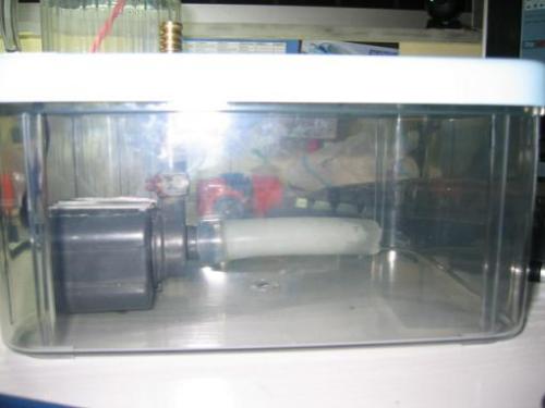

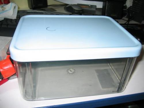

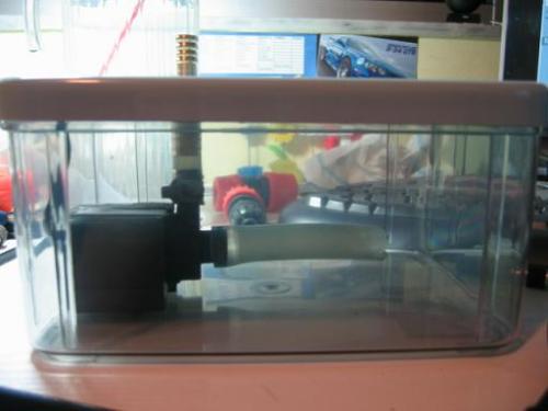

fanisk Δημοσιεύτηκε Δεκέμβριος 11, 2004 #1 Δημοσιεύτηκε Δεκέμβριος 11, 2004 Παιδες το νεο μου τανκ...ειναι ενα πλαστικο...δεν ξερω τι, οπως εχουν τα πορτακια στα ψυγεια μας????? Δλδ γερο κ οχι το πλαστικο για τα απλα ταπερακια... Κοστος:6 το ταπερ κ 1 τα 2 ρακορ Χρονος:Ουτε 30 λεπτα... Αξια:Ανεκτιμητη Εργαλεια:...All you need is a dremel...and a dream:p Μη ποσταρετε μεχρι να σας πω Ανοιγουμε μια τρυπα στο τανκ...οπου θελουμε αρκει να το εχουμε υπολογισει πρωτα

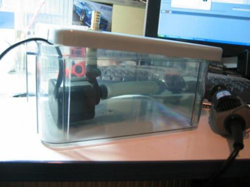

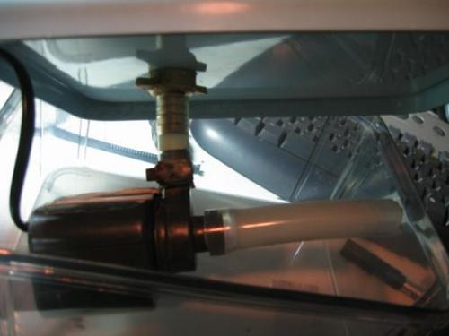

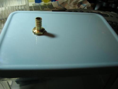

fanisk Δεκέμβριος 11, 2004 Author #2 Δεκέμβριος 11, 2004 Πανω βαζουμε το αρσενικο ρακορ, κ απο κατω το θηλυκο...επισης βαζουμε κ μια φλατζουλα!!!!!

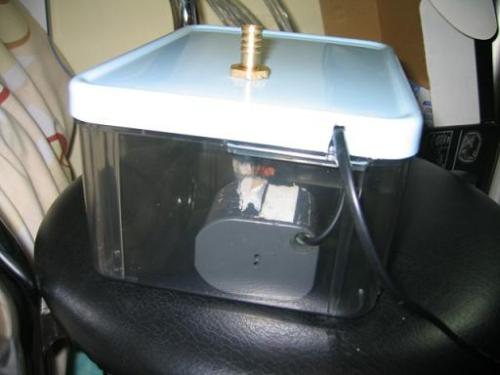

fanisk Δεκέμβριος 11, 2004 Author #3 Δεκέμβριος 11, 2004 Κοβουμε οσο σωληνα δεν χρειαζομαστε...για να κουμπωνει σωστα κ το καπακι
fanisk Δεκέμβριος 11, 2004 Author #4 Δεκέμβριος 11, 2004 Κλεινουμε και το καπακι και βλεπουμε αν κλεινει σωστα....αν οχι κοβουμε λιιιιγο ακομα σωληνα

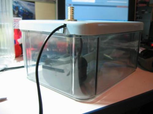

fanisk Δεκέμβριος 11, 2004 Author #6 Δεκέμβριος 11, 2004 "Τρωμε" κ λιγο την ακρη για να περναει το καλωδιο...
fanisk Δεκέμβριος 11, 2004 Author #8 Δεκέμβριος 11, 2004 Και τελος ειμαστε εδω....πρεπει να ανοιξω μια τρυπα απο την αλλη ακρη ομως. απλα δεν ειχα ρακορ...θα παρω την Δευτερα...το τανκ το εκανα τωρα γιατι ειχα ορεξουλες Εκτος απο το αλλο ρακορ για την επιστροφη στο τανκ...ακουω σχολια κ προτασεις για βελτιωση

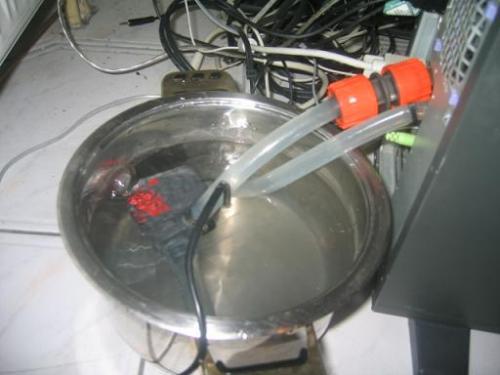

fanisk Δεκέμβριος 11, 2004 Author #11 Δεκέμβριος 11, 2004 Γιαννη η αντλια ειναι αυτη...αλλα θα τη πουλησω για Eheim 1250...απλα ετσι για καλυτερη ακομα αντλια μωρε...Στη φωτο απλα ειναι "ξαπλα"... Αριστο το τανκ με την αντλια ειναι εξω απο το κουτι...οι σωληνες παιρνουν απο τη PCI θυρα, πανω απο τη VGA;) Ειναι 4,5 λιτρα...ειχε κ πιο μικρουλι αλλα δεν μου αρεσε
fanisk Δεκέμβριος 11, 2004 Author #12 Δεκέμβριος 11, 2004 Λοιπον το πρωτο μου τανκ ηταν παλι Home made απο μπωλ πλαστικο παγωτου... Το δευτερο ηταν ενα πολυ ωραιο inox ιταλικο κατσαρολακι δωρεα της μαμας Επειδη συνεχεια πλημυριζα το δωματιο με το πλαστικο μπωλ του παγωτου...δεν ηταν για πολλες μετακινησεις...

bleo8onhs Δεκέμβριος 11, 2004 #17 Δεκέμβριος 11, 2004 Το καλώδιο δεν είναι καλά βαλμένο! Από κει μπορεί να τρέξει νερό. Το καλύτερο για μένα θα ήταν να πάρεις τα πλαστικά που πουλάνε στα καταστήματα με ηλεκτρονικά (σαν το δαχτυλίδι που έχουν τα τροφοδοτικά) και να κάνεις μια τρύπα στο καπάκι. Θα έκοβες λίγο το καλώδιο, θα το πέρναγες από το πλαστικό που θα είχες βάλει στην τρύπα και θα το ξαναένωνες. Εργοστασιακό!Ακόμη καλύτερα, μπορούσες να πάρεις ένα αδιάβροχο διακοπτάκι και να το βάλεις στο πλαστικό καπάκι. Να μπορείς να την ανοιγοκλείνεις από κει.
fanisk Δεκέμβριος 11, 2004 Author #19 Δεκέμβριος 11, 2004 Αρχική απάντηση από bleo8onhs Το καλώδιο δεν είναι καλά βαλμένο! Από κει μπορεί να τρέξει νερό. Το καλύτερο για μένα θα ήταν να πάρεις τα πλαστικά που πουλάνε στα καταστήματα με ηλεκτρονικά (σαν το δαχτυλίδι που έχουν τα τροφοδοτικά) και να κάνεις μια τρύπα στο καπάκι. Θα έκοβες λίγο το καλώδιο, θα το πέρναγες από το πλαστικό που θα είχες βάλει στην τρύπα και θα το ξαναένωνες. Εργοστασιακό! Ακόμη καλύτερα, μπορούσες να πάρεις ένα αδιάβροχο διακοπτάκι και να το βάλεις στο πλαστικό καπάκι. Να μπορείς να την ανοιγοκλείνεις από κει. Μπλεοθονη το σκεφτηκα αυτο αλλα: 1.Φοβηθηκα μη γινει τπτ με την κολληση κ κανει κανα μπαμ...ποτε δεν ξερεις τι γινεται... 2.Αν πουλουσα την αντλια μετα, ισως δεν θα την ηθελε ετσι ο ενδιαφερομενος λογω φοβιας οπως εμενα... Καταλαβα για πιο δαχτυλιδι λες!!!!! Το καλωδιο τωρα ειναι τσιμα τσιμα να σταξει νερο...το εκοβα σιγα σιγα... Για το διακοπτακι δεν το καταλαβα... Θενκς για τις παρατηρησεις!!!!!
