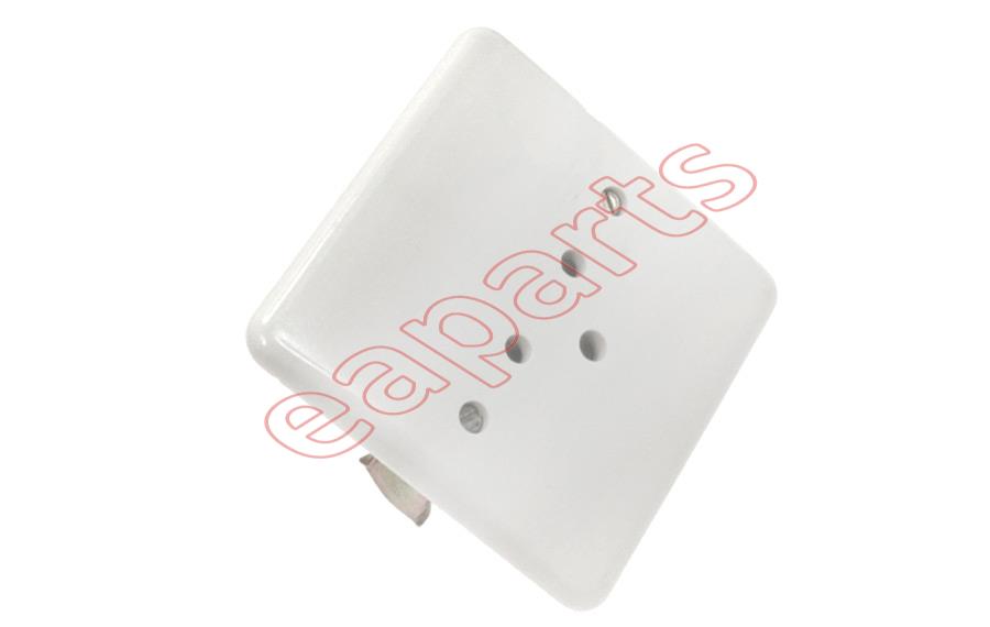

karmen1983 Νοέμβριος 21, 2014 #8 Νοέμβριος 21, 2014 δε ξέρω πως είναι βασικά Αν είναι σούκο τότε πρέπει να καλέσεις ηλεκτρολόγο να τσεκάρει τι γίνεται με τη γείωση. Αν είναι τέτοιου στυλ και εσύ έβαλες μία τέτοιου στυλ τότε ή αντάπτορα ή ηλεκτρολόγο να το σάξει και πάλι Επίσης καλό είναι να δοκιμάσεις χωρίς το πολύπριζο αν είναι σούκο η πρίζα. Αν συνεχίζει πήγαινε σε άλλο δωμάτιο και κάνε μία ακόμα δοκιμή σε άλλη πρίζα. Ετσι θα εστιάσεις σιγά σιγά στο πρόβλημα

Papakitou Νοέμβριος 21, 2014 #14 Νοέμβριος 21, 2014 Δεν εχεις γειωση φιλε το μονο σιγουρο.Βαλε τν κεντρικη μοναδα σε αλλη πριζα, ποσταρε και καμια φωτο να δουμε τις πριζες ενδεικτικα
