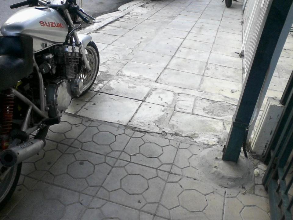

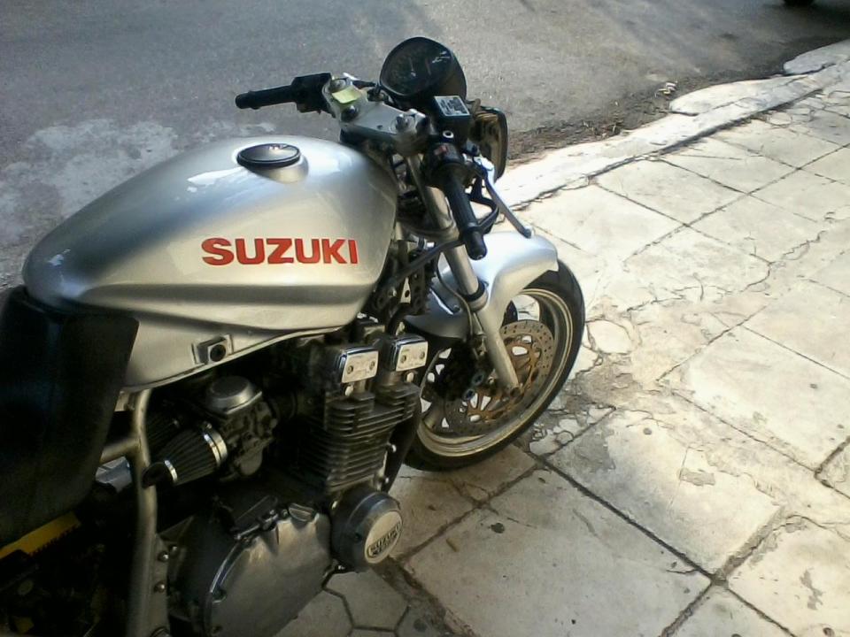

Σημερα με φιλο μηχανικο συμμαζευαμε ενα παλιο ΚΑΤΑΝΑ 1100 ,Σαλλονικιωτικο :), μετατροπη με συχρονες αναρτησεις, ψαλιδι,πηρουνια ,ζαντες φρενα....Το παλιο ειναι πολυ ποιο συμμετρικο κ ζυγισμενο στο ματι, στο νεο εχουν ριξει ολο το μπουγιο μπροστα.
Aυτα ειναι, θα χαρω να δω φωτογραφιες απο την δουλεια του, τετοιες μετατροπες καταληγουν να ειναι εργα τεχνης καμια φορα.

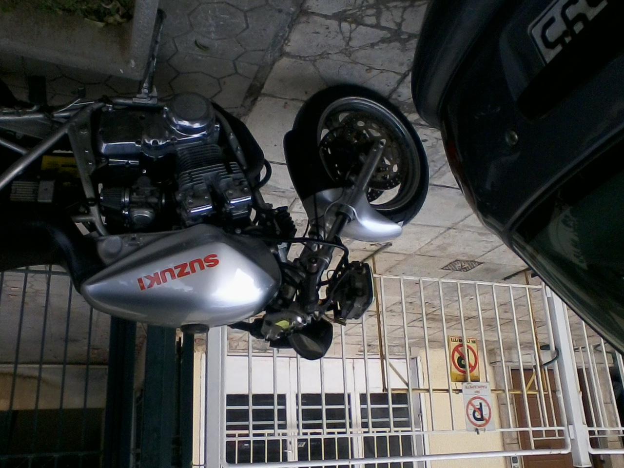

Το συγκεκριμενο που συμαζεψαμε δεν διεκδικει τετοιες δαφνες...

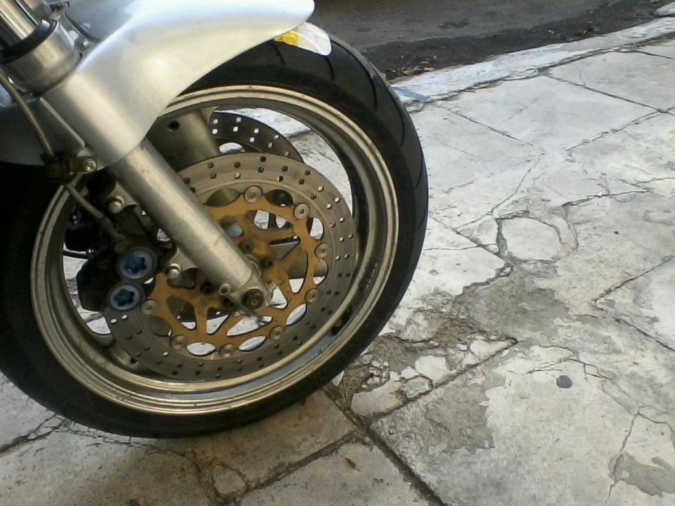

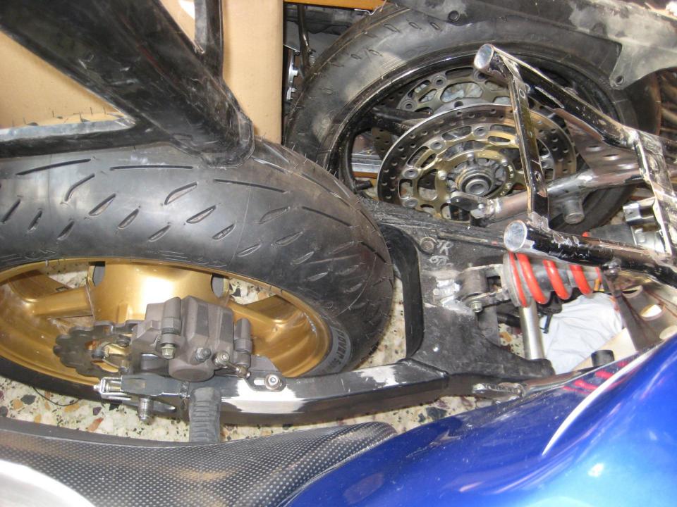

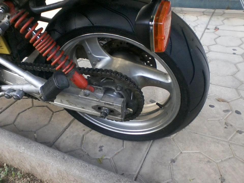

Ζαντα μπρος yamaha ,πισω ψαλιδι κ ζαντα honda , αποκλιση πισω με μπρος γραναζι 4 χιλ. ,φρενα φρικη...
Ασχοληθηκαμε μονο με ζωτικα θεματα κ θεματα ασφαλειας, το εμφανισιακο ειναι καθαρα θεμα ιδιοκτητη πλεον....................

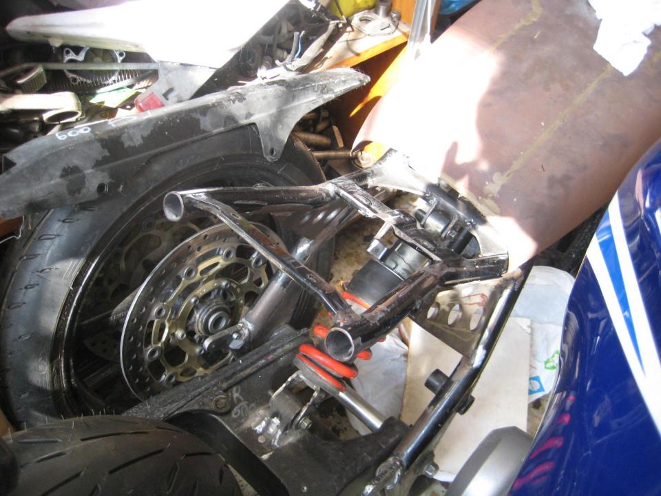

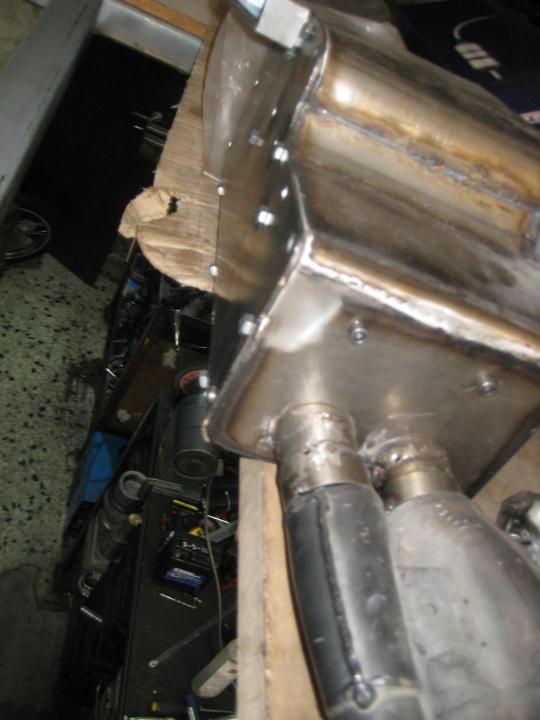

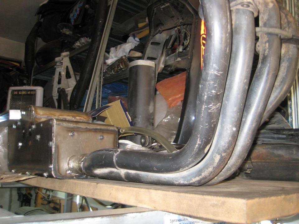

Πως φτιαχνεις τεποζιτο στις διαστασεις που θες....[Κοπτοραπτικη]

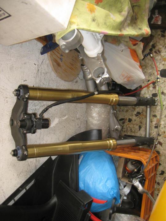

Ψαλιδι με 1 αμορτισερ σε μοτο που ειχε 2...[Η πανω βαση θελει πολλα κιλα γνωσεις για ευννοητους λογους]
Ταιριασμα αλλου ψαλιδιου σε σκελετο...
Στην αναμονη, θελει δουλιτσα ακομα...

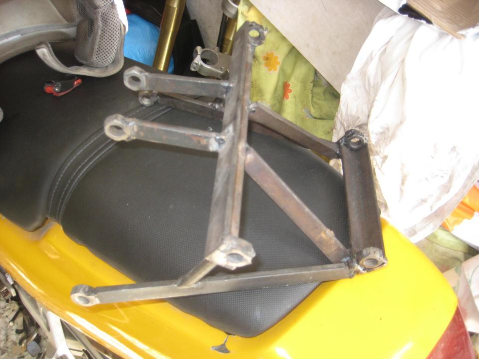

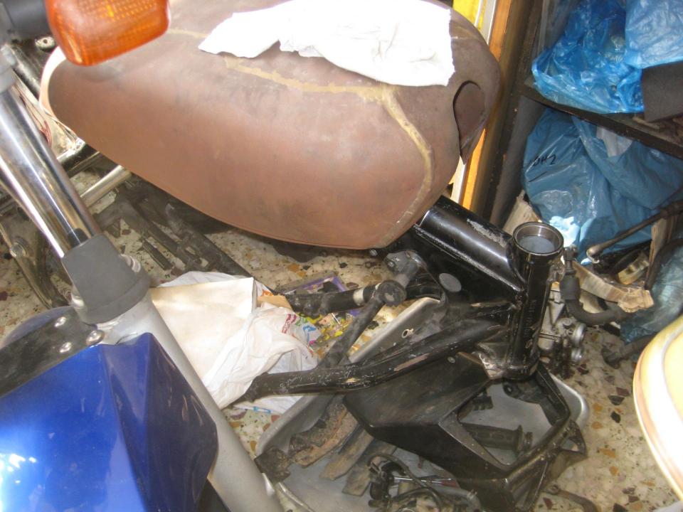

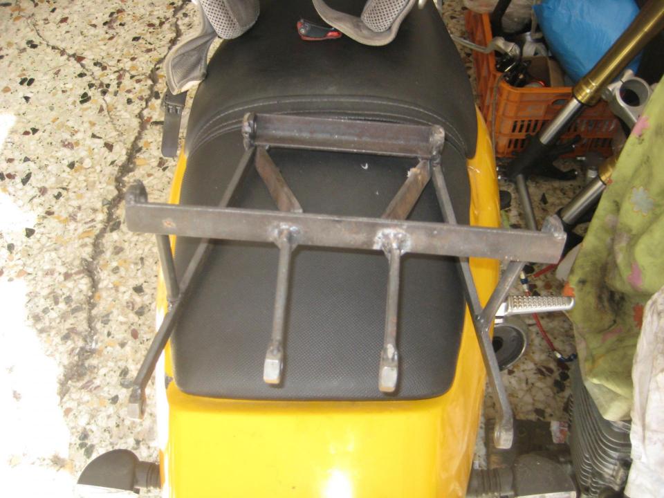

Πισω κομματι υποπλαισιου που θα εκτελει διαφορα χρεη...[πολυμορφικο:p]. Στο χερι με υπομονη.
Λαιμοι μαμα, κουτακι στο χερι!

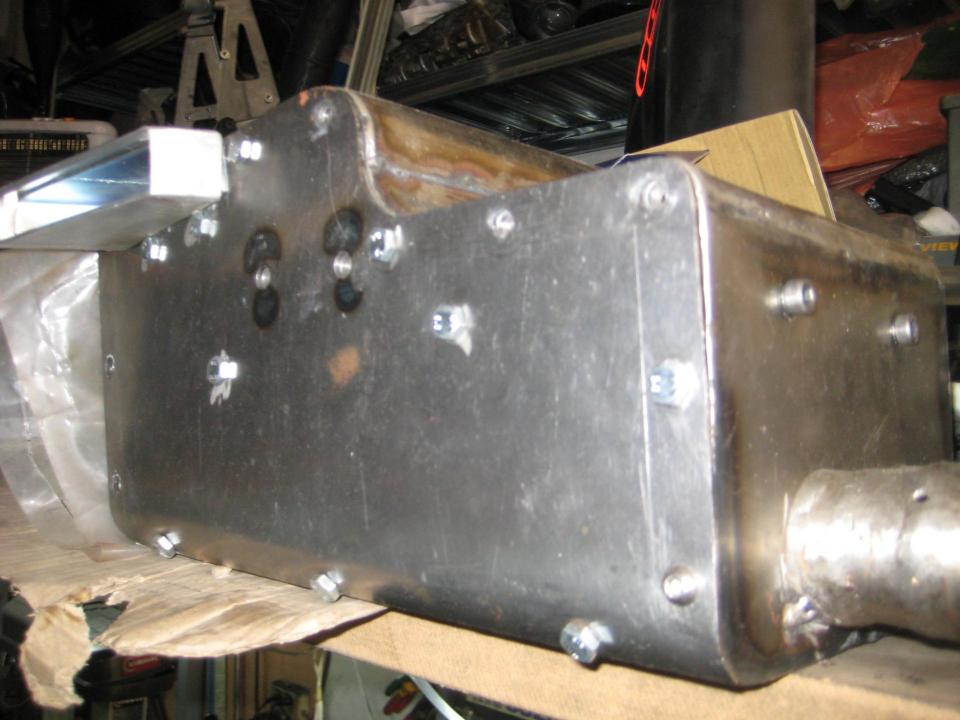

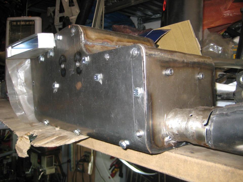

Θεση του κατω απο το ψαλιδι, ανοιγομενο κ μελετημενο για τη συγκεκριμενη μοτο...[ καποια μεγαλυτερη ,π.χ. θα την πνιγει...]
Καποια στιγμη θα βαλω κ τη διαταξη του εσωτερικου του σιγαστηρα,[βαριομουν να το κατεβασω κ να το ξεβιδωσω λογω κουρασης]
