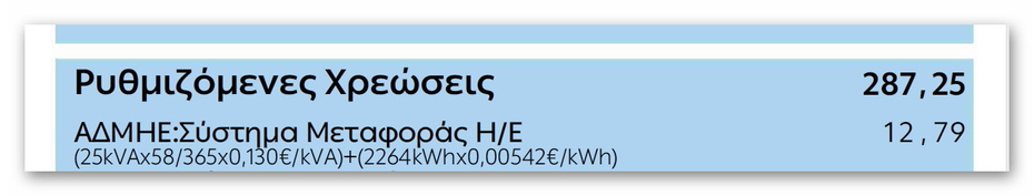

Με άλλα λόγια τα ποσά  δεν αναφέρονται σε € αλλά σε εκατοστά του € ! ! ! ! !

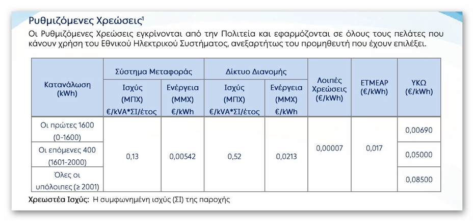

Συνεπώς η αύξηση φωτιά είναι για παράδειγμα :
Παίρνοντας ένα λογαριασμό που αναφέρεται σε 2264kWh σε περίοδο κατανάλωσης 58 ημερών που τώρα -με κοστολόγιο 0,00542 €/kWh- πληρώνει:
0,52€ + 12,27 € = 12,79 .
Μετά την εφαρμογή της αύξησης  θα πληρώσει :
0,52 € +( 2264 * 0,00560 )= 0,52 € + 12,68 € = 13,2 €
Δηλαδή η αύξηση είναι 0,41 € σε έναν λογαριασμό 2264 kWh.
Το οποίο σαν τελική χρέωση 9εφόσον περιέχει το σταθερό ποσό 0,52 €  που χρεώνεται για το ποσοστό της συμφωνημένης ισχύος που αντιστοιχεί με τις ημέρες χρήσης (58 ημέρες) προκύπτει ότι φαινομενικά είναι λίγο μικρότερη ~ 3,2%.
Και αν υπολογίσουμε την ποσοστιαία αύξηση του συνολικού ποσού των ρυθμιζόμενων χρεώσεων λόγω αυτής της αύξησης προκύπτει το "επαχθές"  ποσοστό του 0,14 % !
Για τον λογαριασμό αυτό, αν ίσχυαν οι τιμές που αναφέρουν οι ειδήσεις το ποσό θα ήταν ούτε λίγο ούτε πολύ
2264 kWh * 0,542€/kWh = 1227,088 €  και θα γινόταν -σωστά- 1267,84 €  ! ! ! ! ! !
Αυτά τα ολίγα, τόσο για την πραγματικότητα όσο και για το πόσο την ψάχνουν αυτοί που αναπαράγουν τις ειδήσεις!  :(
