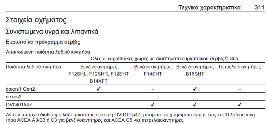

Nickzzz Ιούλιος 28, 2021 #10341 Ιούλιος 28, 2021 2 hours ago, giorgos2187 said: 5-30 γράφει το manual. Βρήκα σε μαγαζί εδώ το opel λαδι το dexos 2 Και μάλλον θα πάρω αυτό. Αν και στο βιβλιαράκι γράφει ότι συμβατό είναι το dexos1 gen 2 με τον κινητήρα μου.... Γνωρίζετε εάν οι διαφορές ανάμεσα σε dexos 1 gen 2 με dexos 2 είναι τέτοιες που κρίνεται ως ακατάλληλο για εμένα το dexos 2? Dexos 1 Gen 2 θες. Το dexos2 θεωρητικά δεν κάνει. ή και κάτι σε PSA B71 2312 . 1

giorgos2187 Ιούλιος 28, 2021 #10343 Ιούλιος 28, 2021 30 ευρώ τα 5 λίτρα dexos 2, 68 τα 5 λίτρα dexos 1 gen 2. Μάλλον κατάλαβα γιατί σε όλους τους κινητήρες προτείνουν τα πρώτα (το manual έχει μέσα όλους τους κινητήρες και το ειδα) Τόσο ο έμπορος, όσο και ο μηχανικός μου είπαν ότι τα dexos 2 μπαίνουν μια χαρά, όποτε τα βάζω. Τώρα άμα δω κροταλισματα κλπ, θα τα αλλάξω σύντομα.

giorgos2187 Ιούλιος 28, 2021 #10345 Ιούλιος 28, 2021 Οι τιμές που είπα ήταν για το (Και καλα) γνήσιο gm της opel. Που πολλοί παραδέχονται ότι είναι καλό λαδι. Τώρα τα πήρα, αύριο γίνεται και η αλλαγή και βλέπουμε. Εδώ που τα λέμε, στα αλλα μου αυτοκίνητα κοιτούσα μόνο το ιξωδες και τπτ άλλο, ούτε προδιαγραφές, ούτε σύνθεση, ούτε τπτ και δόξα το θεό κανένα δε μου έβγαλε τίποτα στον κινητήρα. Μόνο το diesel Toyota Corolla που είχαμε στο ταξί του πατέρα μου και γίνονταν όλα by the book, μας έφαγε 3 περιουσίες.
Nickzzz Ιούλιος 28, 2021 #10346 Ιούλιος 28, 2021 1 hour ago, giorgos2187 said: 30 ευρώ τα 5 λίτρα dexos 2, 68 τα 5 λίτρα dexos 1 gen 2. Μάλλον κατάλαβα γιατί σε όλους τους κινητήρες προτείνουν τα πρώτα (το manual έχει μέσα όλους τους κινητήρες και το ειδα) Τόσο ο έμπορος, όσο και ο μηχανικός μου είπαν ότι τα dexos 2 μπαίνουν μια χαρά, όποτε τα βάζω. Τώρα άμα δω κροταλισματα κλπ, θα τα αλλάξω σύντομα. που βλέπεις να προτείνουν σε όλους τα πρώτα;
giorgos2187 Ιούλιος 28, 2021 #10347 Ιούλιος 28, 2021 Μα όπου προτείνουν dexos, τα πρώτα προτείνουν. Το 2 δεν το προτείνουν πουθενά. Anyway, τώρα την πήρα την απόφαση, θα την ακολουθήσω. Και μάλιστα, δες και τη σημείωση από κάτω. Είναι τόσο κρίσιμη η επιλογή του κατάλληλου, που αν δεν υπάρχει το ανακατεύεις με αλλά λάδια... Καλά.... Πάω με dexos2 και βλέπουμε.
