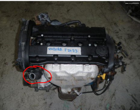

ARMAGEDDON Μάρτιος 24, 2020 #8377 Μάρτιος 24, 2020 πως χάλασαν καινούργια κολάρα μας δουλεύει ! ποιο πιθανό είναι να τα έχει κλάσει ο θερμοστάτης (15 - 30 ευρώ εξάρτημα) είναι πάνω στο μοτέρ ή βουλωμένο ψυγείο ! αλλά για να είναι το πάνω κολάρο ζεστό έρχεται αλλά δεν φεύγει το νερό ? ο θερμοστάτης βρίσκεται είναι αυτός παραπάνω
