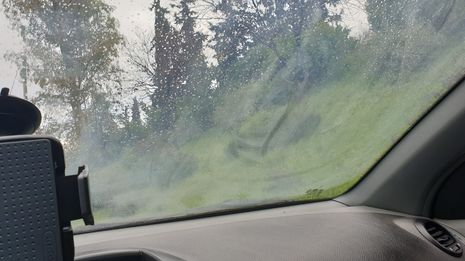

Thresh86 Φεβρουάριος 20, 2020 #8241 Φεβρουάριος 20, 2020 Βάζεις AC και ζεστό, πόδια και παρμπρίζ κ θα είσαι οκ,να απομακρύνει περισσευουμενη υγρασία. Το χρωματιστό που λες, μήπως το AC τσιμπησε απο τα Αζαξ που έβαζες και τώρα θέλει ένα καθαρισμό με ειδικά καθαριστικά σε αεραγωγούς? Θα άλλαζα και το φίλτρο καμπίνας (ενεργού άνθρακα) Θα άλλαζα και το αμαξι για να είμαι σίγουρος 1 3
f117 Φεβρουάριος 20, 2020 #8242 Φεβρουάριος 20, 2020 Air condition να βάλε είτε κρύο είτε ζεστό...ειτε μέση.....κάνει αφυγρανση
HotPeanut Φεβρουάριος 20, 2020 #8244 Φεβρουάριος 20, 2020 πριν 2 λεπτά, το μέλος noway έγραψε: πατάτα κομενη περνάς το μπαμπριζ .... Αιγύπτου όμως. 3
jax7480 Φεβρουάριος 20, 2020 #8245 Φεβρουάριος 20, 2020 1 hour ago, GoMaR said: Πιστεύω να μη με τρολαρετε γιατί δε ξέρετε τι τράβηξα τώρα που πήγα Βουλγαρία και γύρισα. Ac σε -3 βαθμούς; Αφρο ξυρίσματος;;; 7
and64 Φεβρουάριος 20, 2020 #8246 Φεβρουάριος 20, 2020 (edited) Προφανώς και βάζεις a/c είναι ο πιο σωστός/γρήγορος τρόπος για ξεθάμπωμα (αν εχεις αυτόματο κλιματισμο και πατήσεις defrost θα το βάλει μονο του ετσι κι αλλιώς) αλλά σε κάποια αυτοκίνητα δεν κομπλάρει σε θερμοκρασίες <0, το γράφει στο manual συνήθως. Εχεις καθαρίσει καλά τα τζάμια σου εσωτερικά τελευταίως; Έγινε επεξεργασία Φεβρουάριος 20, 2020 από and64 2
Cyber_Cookie Φεβρουάριος 20, 2020 #8247 Φεβρουάριος 20, 2020 πριν 2 ώρες, το μέλος GoMaR έγραψε: Πιστεύω να μη με τρολαρετε γιατί δε ξέρετε τι τράβηξα τώρα που πήγα Βουλγαρία και γύρισα. Ac σε -3 βαθμούς; Αφρο ξυρίσματος;;; Ac μανα μου μέσα σε ενα λεπτό θα ξεθαμπωσει και βάλε το ζεστό μετά. Και δεν έχει ανάγκη. Δοκίμασε και θα δεις. 1
GoMaR Φεβρουάριος 20, 2020 #8248 Φεβρουάριος 20, 2020 δοκιμασα 35λεπτα σημερα για τη δουλεια. Εκανα ολο δοκιμες. Τιποτα τζιφος. 15 χρονια οδηγος πρωτη φορα το συναντω αυτο το πραγμα. Οχι μονο εγω αλλα και οι αλλοι 3 που ημασταν μαζι στο ταξιδι οταν τους ειπα οτι τον τελευταιο καιρο εχω προβλημα.

Simon Φεβρουάριος 20, 2020 #8250 Φεβρουάριος 20, 2020 πριν 51 λεπτά, το μέλος GoMaR έγραψε: δοκιμασα 35λεπτα σημερα για τη δουλεια. Εκανα ολο δοκιμες. Τιποτα τζιφος. 15 χρονια οδηγος πρωτη φορα το συναντω αυτο το πραγμα. Οχι μονο εγω αλλα και οι αλλοι 3 που ημασταν μαζι στο ταξιδι οταν τους ειπα οτι τον τελευταιο καιρο εχω προβλημα. Ιάσωνα μήπως έχεις βάλει την ανακύκλωση αέρα? Τσέκαρέ το, επίσης μπορεί να έχει κολλήσει αν είναι χειροκίνητη. Αλλιώς με το κλιματιστικό θα ξεθολώνει σε ένα λεπτό. 1
GoMaR Φεβρουάριος 20, 2020 #8251 Φεβρουάριος 20, 2020 Βρε παιδια μη μου λετε ξεθολωνει σε ενα λεπτο ενω παλευω ενα 3μηνο να τα ξεθολωσω..Επισης δουλευουν ολα ρολοι. Εχω δοκιμασει οτι περναει απο το χερι μου εντος του αμαξιου. Αλλα ας μην επικεντρωθουμε στο πως ξεθολωνουμε τα τζαμια σας παρακαλω αλλα αν εχει τυχει σε καποιον αλλον η αν εχουμε καμμια πιο δραστικη λυση οπως αυτο με την πατατα και τον αφρο πχ.
GoMaR Φεβρουάριος 20, 2020 #8252 Φεβρουάριος 20, 2020 Είναι σα να μαζεύει βρωμιά λαδιλα κολλημένο στο τζάμι..
slalom Φεβρουάριος 20, 2020 #8254 Φεβρουάριος 20, 2020 (edited) Για αρχη καθαρισε τα απο μεσα και μην τα ξανακουμπησεις για καθαρισμα Το A/C σου πρεπει να δουλευει, δοκιμασε στο κρυο να το δεις Θα το χρησιμοποιεις στο ζεστο, τζαμια ποδια οπου θελεις. Με το A/C ανοιχτο, ο αερας αφυγραινεται περνωντας απο το στοιχειο και εξατμιζει τη θαμπαδα απο τα τζαμια Δες και τις μοκετες σου αν εχει μπει νερο και εχουν υγρασια Έγινε επεξεργασία Φεβρουάριος 20, 2020 από slalom 1 1
GoMaR Φεβρουάριος 20, 2020 #8255 Φεβρουάριος 20, 2020 με ποιον τροπο να τα καθαρισω; εκτος απο τις δοκιμες που αναφερθηκαν παραπανω; 1
ARMAGEDDON Φεβρουάριος 20, 2020 #8256 Φεβρουάριος 20, 2020 (edited) καπνίζεις - ατμίζεις ? αν ναι θα εμφανιστεί ξανά , με το άτμισμα μαζεύει λαδίλα το εσωτερικό σε κρύο καιρό είναι φυσιολογικό μπορείς να κάνεις δύο πράγματα - τρία , το ένα το καθαρίζεις μία φορά και δεν το ξανα ακουμπάς (μία φορά το χρόνο) δύο βάζεις το aircodition κρύο που είπαν τρία αν δεν είσαι εν κίνηση βάλε ζεστό να βράσεις (παίρνει λίγη ώρα παραπάνω αυτό) Έγινε επεξεργασία Φεβρουάριος 20, 2020 από ARMAGEDDON 1
and64 Φεβρουάριος 20, 2020 #8257 Φεβρουάριος 20, 2020 (edited) 51 minutes ago, GoMaR said: με ποιον τροπο να τα καθαρισω; εκτος απο τις δοκιμες που αναφερθηκαν παραπανω; Ή με ισοπροπυλική οπως αναφέρθηκε ή με καθαριστική αλοιφή τζαμιών/azax. Προσωπικά τα περναγα μια στο τόσο με autoglym glash polish αλλά ειναι μανούρα γιατί γίνεται πούδρα οταν στεγνωσει και το σκουπίζεις, τελευταίως χρησιμοποιώ instafinish glass cleaner, απόλυτα ευχαριστημένος. Αλλά και με azax και μερικά Microfibre γίνεται μια χαρά δουλειά... Τεσπα, το ζουμι είναι οτι ακόμα και αν δεν καπνίζεις με τον καιρό μαζεύονται ρύποι και βρώμα δεν ειναι θάμπωμα (μόνο) απο το κρύο. Αν καπνίζεις θα θέλει κάθε μήνα καθάρισμα αναλόγως χλμ που γράφεις a/c χρησιμοποιείς κανονικά με ζέστη, δεν χρειάζεται να το βάλεις στο κρύο. Επίσης ποτέ ανακύκλωση ή εστω μονο οσο είναι αναγκαίο και πάντα με a/c αναμένο Έγινε επεξεργασία Φεβρουάριος 20, 2020 από and64 3
