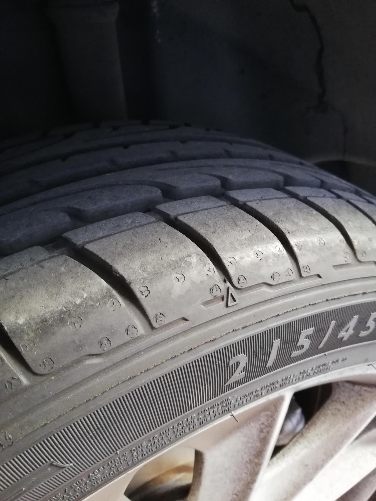

trib Ιούνιος 29, 2019 #7606 Ιούνιος 29, 2019 (edited) Ακολουθεί ερώτηση για λάστιχα. Το αυτοκίνητο αγοράστηκε καινούριο και έχει λάστιχα Dunlop 215/45/16 που έχουν ημερομηνία κατασκευής Νοέμβριο 2015. Το αυτοκίνητο κινήθηκε πρώτη φορά Μάρτιο του 2016. Δεν ξέρω αν τα λάστιχα απλά καθόντουσαν επάνω στο αυτοκίνητο μέχρι να αγοραστεί ή αλλάχθηκαν στην πορεία. Ημερολογιακά κοντεύουν τα 4 χρόνια. Το αυτοκίνητο έχει κάνει περίπου 40.000 χιλιόμετρα. Είναι πολύ λίγο φαγωμένα και από αυτό που ορίζει ο κατασκευαστής απέχουν πολύ. Εννοώ από τη σήμανση επάνω στα λάστιχα. Διαφορά στην οδηγική συμπεριφορά δεν παρατηρώ καμία. Ούτε σε βρεγμένο, ούτε σε στεγνό. Φρενάρισμα σε μέτρα δεν μπορώ να μετρήσω. Τα λάστιχα πρέπει να αλλαχθούν; Έγινε επεξεργασία Ιούνιος 29, 2019 από trib
UltraB Ιούνιος 29, 2019 #7607 Ιούνιος 29, 2019 Προσωπικά μια χαρά τα βλέπω, συν ότι δεν φαίνονται καθόλου σκασμένα από τον ήλιο. Αν σε παίρνει άλλαξε τα αλλά φαίνονται σε καλή κατάσταση και είναι κρίμα. Πέρνα μια βόλτα και από κανένα καλό λαστιχά να ρωτήσεις (λέω καλό για να μην σου πει θέλουν άλλαγμα απλά για να σου πάρει τα λεφτά). Τα χρόνια τους πάντως είναι πολλά αλλά δεν είναι υπερβολικά. Η Michelin πχ λέει αλλαγή στα 5 χρόνια. 3 1
acct Ιούνιος 29, 2019 #7608 Ιούνιος 29, 2019 Ως παραλειπόμενο, προσθέτω ότι αυτά θα είναι ακριβώς τα λάστιχα που θα πουλιούνται ως μεταχειρισμένα σε λίγες μέρες από τον λαστιχά σου, αν εσύ τα αντικαταστήσεις. Έχουν μπόλικη γόμα και, αν και το πλάνο σου είναι πολύ στενό, δε φαίνονται να έχουν σπασίματα ή αποχρωματισμούς που παραπέμπουν σε κακή φύλαξη. Όπως ειπώθηκε, αν έχεις την οικονομική ευχέρεια, τα αλλάζεις, κρατώντας το καλύτερο για τη ρεζέρβα σου. Αν δεν την έχεις, νομίζω τα κρατάς για ασφάλεια κάναν χρόνο ακόμη, αλλά χωρίς ταρζανιές. 5
Lakisss Ιούνιος 29, 2019 #7609 Ιούνιος 29, 2019 πριν 2 ώρες, το μέλος trib έγραψε: Το αυτοκίνητο αγοράστηκε καινούριο και έχει λάστιχα Dunlop 215/45/16 που έχουν ημερομηνία κατασκευής Νοέμβριο 2015. sport bluresponse είναι;
trib Ιούνιος 29, 2019 #7610 Ιούνιος 29, 2019 39 minutes ago, Lakisss said: sport bluresponse είναι; Sport Max SP
slalom Ιούνιος 29, 2019 #7611 Ιούνιος 29, 2019 πριν 2 ώρες, το μέλος trib έγραψε: Τα λάστιχα πρέπει να αλλαχθούν; Οπως τα βλεπω, τα κρατας τουλαχιστον 2 χρονια 1
Lakisss Ιούνιος 29, 2019 #7612 Ιούνιος 29, 2019 Είμαι σε αντίστοιχο δίλημμα. Έχω τα sport bluresponse 5 χρόνια, και έχουν κάνει 27.000km το 90% σε ταξίδια. Το πέλμα είναι άψογο αλλά τρέχω πολύ και δεν ξέρω τι να κάνω. Δεν έχω παρατηρήσει γλιστρήματα αλλά 5 χρόνια είναι αυτά. Πολύ φίλος που δουλεύει σε χοντρική ελαστικών μου προτείνει με κλειστά μάτια τα vredestein sportrac 5. 1
schumifer Ιούνιος 29, 2019 #7613 Ιούνιος 29, 2019 Το λάστιχο που μας έδειξες φωτογραφία είναι κούκλα, δε θα αγχωνόμουνα στη θέση σου 1 1
Thresh86 Ιούνιος 30, 2019 #7614 Ιούνιος 30, 2019 On 29/6/2019 at 7:34 ΜΜ, το μέλος trib έγραψε: Ακολουθεί ερώτηση για λάστιχα. Το αυτοκίνητο αγοράστηκε καινούριο και έχει λάστιχα Dunlop 215/45/16 που έχουν ημερομηνία κατασκευής Νοέμβριο 2015. Το αυτοκίνητο κινήθηκε πρώτη φορά Μάρτιο του 2016. Δεν ξέρω αν τα λάστιχα απλά καθόντουσαν επάνω στο αυτοκίνητο μέχρι να αγοραστεί ή αλλάχθηκαν στην πορεία. Ημερολογιακά κοντεύουν τα 4 χρόνια. Το αυτοκίνητο έχει κάνει περίπου 40.000 χιλιόμετρα. Είναι πολύ λίγο φαγωμένα και από αυτό που ορίζει ο κατασκευαστής απέχουν πολύ. Εννοώ από τη σήμανση επάνω στα λάστιχα. Διαφορά στην οδηγική συμπεριφορά δεν παρατηρώ καμία. Ούτε σε βρεγμένο, ούτε σε στεγνό. Φρενάρισμα σε μέτρα δεν μπορώ να μετρήσω. Τα λάστιχα πρέπει να αλλαχθούν; βασικά έχεις ήδη 40Κ κ 4 χρόνια με άγνωστο διάστημα που έκατσαν χωρίς κίνηση (με τι πιέσεις ? τι συνθήκες ? ) , Tο λάστιχο αυτό (το καουτσουκ δηλαδή) έχει ήδη φθορά κ ας μην φαίνεται. Λογικά 1 χρόνο σου βγάζει ακόμα , μπορεί κ παραπάνω αναλόγως τη χρήση. Θα έκανα μια επίσκεψη σε λαστιχά για να εκτιμήσει. Απο μια φωτό κ μερικά δεδομένα είναι δύσκολη η εκτίμηση. ΥΓ Skoda Fabia ? τι περίεργη διάσταση ! ΥΓ 2 το μόνο λάστιχο που είδα σε αυτή τη διάσταση , είναι το Pirelli P7 Cinturato, που σε βαρύ αμάξι ήταν καλό κ σαν all around , τα CF2 της Toyo 2
trib Ιούλιος 1, 2019 #7615 Ιούλιος 1, 2019 9 hours ago, Thresh86 said: βασικά έχεις ήδη 40Κ κ 4 χρόνια με άγνωστο διάστημα που έκατσαν χωρίς κίνηση (με τι πιέσεις ? τι συνθήκες ? ) , Tο λάστιχο αυτό (το καουτσουκ δηλαδή) έχει ήδη φθορά κ ας μην φαίνεται. Λογικά 1 χρόνο σου βγάζει ακόμα , μπορεί κ παραπάνω αναλόγως τη χρήση. Θα έκανα μια επίσκεψη σε λαστιχά για να εκτιμήσει. Απο μια φωτό κ μερικά δεδομένα είναι δύσκολη η εκτίμηση. ΥΓ Skoda Fabia ? τι περίεργη διάσταση ! ΥΓ 2 το μόνο λάστιχο που είδα σε αυτή τη διάσταση , είναι το Pirelli P7 Cinturato, που σε βαρύ αμάξι ήταν καλό κ σαν all around , τα CF2 της Toyo Ibiza όχι Fabia. 1
Thresh86 Ιούλιος 1, 2019 #7616 Ιούλιος 1, 2019 Αν μπορείς, γράψε ενα σύντομο review ως κάτοχος , έχω οδηγήσει κ τα 2 αδερφακια της γενιάς του, με πολύ διαφορετικούς κινητήρες όμως (1.6 tdi κ 1.2 mpi) 1
