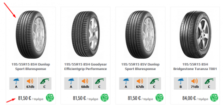

uhu Ιούνιος 26, 2018 #6538 Ιούνιος 26, 2018 (edited) On 26/6/2018 at 1:05 ΜΜ, το μέλος GoMaR έγραψε: 195/50/15 φοραω.. Θελω οτι προτεινει ο κατασκευαστης. Για 80-100Ε διαφορα δε με πειραζει. Expand Γιατί δε μένεις στη διάσταση. Είναι απ' τις πιο φτηνές στην αγορά. Φοράω dunloop sport bluresponse στο mx5 και έλεγα να μην τα αλλάξω. Αλλά με έχει πρήξει κολλητός και μένα για τα cinturato (πόσο καλά είναι πόσο αντέχουν, πόσο τρώγονται αλλά συνεχίζουν να κρατάνε, ότι ούτε χειρόφρενο της προκοπής δεν μπορεί να τραβήξει πλέον ο άνθρωπος...) που με έχει βάλει σε σκέψεις. Απ την άλλη το παλικάρι είναι πολύ προβλεπέ αλλάζει τα πάντα στην ώρα τους οπότε η γνώμη του σίγουρα δεν είναι κριτήριο αν σκοπεύεις να τα πάρεις και να τα αφήσεις πάνω για 3 - 4 χρόνια... Max 1 - 1.5 χρόνο κρατάει τα λάστιχα και κάτω απο 30000χλμ. Τα bluresponse απο πλευράς μου καλά είναι και δεν έχω κινδυνέψει ποτέ 6 χρόνια που τα βάζω αλλά μετά την διετία πέφτουν, ειδικά σε καταστάσεις λείας ζεστής ασφάλτου. Να μην πω ότι μόνο τον πρώτο χρόνο μπορείς να βασιστείς πάνω τους και μετά βασίζεσαι στο ότι δίνουν απλά ένα προβλέψιμο ουδέτερο κράτημα... γιατί θα είναι σαν να τα θάβω... Στο βρεγμένο απ την άλλη ακόμα και μετά τα 2 χρόνια που πολλές φορές τα κρατάω εμπνέουν εμπιστοσύνη. Σε χιόνι λόγο της σχεδίασης με τις κεντρικές βαθιές αυλακώσεις για την υδρολίσθηση δεν πας πουθενά και με μισό πόντο χιόνι όπως και με τα αντίστοιχα goodyear (efficientgrip). Τώρα σε rating, πας σε V να μην πω σε Η με το Lacceτάκι. Βασικά τα h είναι πιο κοντά στις ιδανικές του θερμοκρασίες με τα χιλιόμετρα που πάει κανονικά το lacceti. Τα V ζεσταίνονται σε υψηλότερες θερμοκρασίες και γενικότερα έχω την εντύπωση πως όσο ψηλότερα πας σε γράμμα τόσο πιο γρήγορα λιώνουν. Απ την άλλη το νόημα του γράμματος είναι για πόση ώρα αντέχει το λάστιχο στην μέγιστη ταχύτητα που μπορεί να διατηρήσει το όχημα οπότε μην το παρακάνεις προς τα κάτω. Έγινε επεξεργασία Ιούνιος 26, 2018 από uhu
Cyber_Cookie Ιούνιος 26, 2018 #6539 Ιούνιος 26, 2018 Μιας και λεμε για λάστιχα, I'll just leave this here. 2
Lakisss Ιούνιος 26, 2018 #6540 Ιούνιος 26, 2018 On 26/6/2018 at 3:37 ΜΜ, το μέλος uhu έγραψε: Τα bluresponse απο πλευράς μου καλά είναι και δεν έχω κινδυνέψει ποτέ 6 χρόνια που τα βάζω αλλά μετά την διετία πέφτουν, ειδικά σε καταστάσεις λείας ζεστής ασφάλτου. Να μην πω ότι μόνο τον πρώτο χρόνο μπορείς να βασιστείς πάνω τους και μετά βασίζεσαι στο ότι δίνουν απλά ένα προβλέψιμο ουδέτερο κράτημα... γιατί θα είναι σαν να τα θάβω... Στο βρεγμένο απ την άλλη ακόμα και μετά τα 2 χρόνια που πολλές φορές τα κρατάω εμπνέουν εμπιστοσύνη. Expand Έχω τα ίδια σε 205/55-16, απόλυτα ευχαριστημένος. Σε λεία ζεστή άσφαλτο δεν νομίζω ότι έχεις πρόσφυση γενικά. Πολύ καλά και στο βρεγμένο. Θα τα ξαναέβαζα άνετα.
