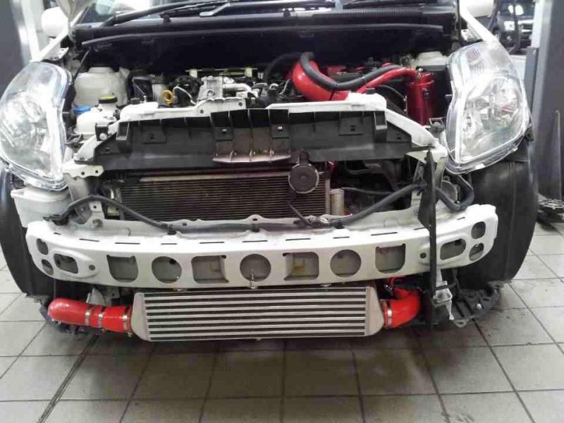

shattered Ιούνιος 15, 2018 #6461 Ιούνιος 15, 2018 5 minutes ago, f117 said: !!!!βαζεις αλλο intercooler σε ενα αμαξι που εχει τουρμπο....μεγαλυτερο intercooler...πιο πολυ αερας στο κυκλωμα.....αργει πιο πολυ λογικα να σπουλαρι??ε?? αρχικά δεν το έχω δοκιμάσει η λογική λέει ότι χρειάζεσαι λίγο παραπάνω χρόνο για να έχεις spool (αφού ο πρέπει να "πρεσσάρεις" περισσότερο χώρο πριν "φτάσει" ο αέρας υπό πίεση στις βαλβίδες) επίσης ένα πολύ μεγάλο ic μπορεί να ρίξει λίγο την μέγιστη πίεση (διότι θα πέσει η ταχύτητα του αέρα μέσα στις σωλήνες) το θέμα είναι για πόσο μεγαλύτερο cooler μιλάμε σε σχέση με το στοκ προφανές πλεονέκτημα ότι αντέχει καλύτερα το μεγάλο ic στο heat-soak 4

f117 Ιούνιος 15, 2018 #6466 Ιούνιος 15, 2018 @honda22 @Nickzzz ναι...απλά ακόμα πιο ψυχρός αέρα δεν θα οδηγήσει σε καλύτερη και πιο safe ακόμα λειτουργία του κινητήρα...? ειδικά με τα καλοκαίρια μας?? χμμμμ διαστάσεις καινούργιου 550x140x65mm ..... διαστάσεις στοκ δεν μπορώ να βρώ...ισως προσπαθήσω να μετρήσω αργότερα
Isidorosis Ιούνιος 15, 2018 #6467 Ιούνιος 15, 2018 focus rs intercooler - το σκεπάζουν να μην κρυώνει (και στάζει) δηλαδή μπορεί να το κάνεις και χειρότερα 1 1
f117 Ιούνιος 15, 2018 #6468 Ιούνιος 15, 2018 δεν πιστεύω να έχουμε και υγροποίηση... αλλά δεν το είχα ξανακούσει σε αυτοκίνητο... μάστα...
ARMAGEDDON Ιούνιος 15, 2018 #6469 Ιούνιος 15, 2018 απλά κάνουν μια τρυπούλα στο intercooler και βουαλά να βγάζει τα λίπια ακόμα μαθαίνει η ford
shattered Ιούνιος 15, 2018 #6470 Ιούνιος 15, 2018 18 minutes ago, f117 said: δεν πιστεύω να έχουμε και υγροποίηση... αλλά δεν το είχα ξανακούσει σε αυτοκίνητο... μάστα... ισχύει και είναι πρόβλημα ειδικά σε ψυχρότερα κλίματα τώρα κατα πόσο μας απασχολεί εδώ δεν ξέρω 1
and64 Ιούνιος 15, 2018 #6471 Ιούνιος 15, 2018 (edited) 2 hours ago, f117 said: χμμμμ διαστάσεις καινούργιου 550x140x65mm ..... διαστάσεις στοκ δεν μπορώ να βρώ...ισως προσπαθήσω να μετρήσω αργότερα Για τι αυτοκίνητο μιλάμε;; Μήπως μπαίνει από κάποιο μεγαλύτερο μοτέρ;Στα golf πχ είναι δημοφιλές update ic από s3 που μπαίνει στη θέση του παλιού, είναι όλο αλουμινένιο και δεν είναι υπερβολικά μεγαλύτερο ώστε να έχεις αξιοσημείωτο lag (βέβαια σε αυτό το μοτέρ βοηθάει και ο compressor στα χαμηλά που γεμίζει τα κενά)Γενικά θα δεις διαφορά μόνο σε απανωτα πατήματα η "πατημένο" ταξίδι φορτωμένος τις πολύ ζεστες μέρες (>35 εξωτερική)Sent from my SM-G950F using Tapatalk Έγινε επεξεργασία Ιούνιος 15, 2018 από and64
f117 Ιούνιος 15, 2018 #6472 Ιούνιος 15, 2018 Για την γιαρουμπα προκειται! Αυτο που λεω χωραει σαν μεγεθος... http://www.yarisworld.com/forums/attachment.php?attachmentid=43858&stc=1&d=1316896763
