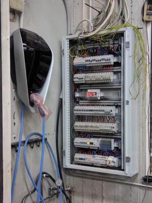

Ο ταχυφορτιστής της BMW ζητάει 3X 32A ..... για να φορτίσει σε διάστημα 45 λεπτών στο 80% ....
Να φανταστείς χρειάστηκε να βάλω επάνω στον πίνακα πολύμετρο ράγας που να δίνει μέσω RS485 data στον φορτιστή ώστε να αποφύγω τον φόρο της γραμμής, μιας και αν κατά τύχει πάρει κανένα κομπρεσέρ αέρα την ίδια στιγμή , σου τα έχει ρίξει όλα και ψάχνεσαι.

που είναι αυτή η εγκατάσταση;
  On 12/5/2018 at 6:06 ΠΜ, το μέλος GriGaS έγραψε:
Οι υπολογισμοί έχουν γίνει με νυχτερινό ρεύμα που έχει μόνο αυτά που έγραψα. Εάν μπλέξεις με ημερήσιο, τότε ναι ξεφεύγει.
Expand
Σε συνεργείο αυτοκινήτων στην νέα Φιλαδέλφεια.
Είναι φίλου μου το κατάστημα.
Τις τιμές που έγραψα παραπάνω , είναι με βάση τις μετρήσεις του μετρητή ενέργειας στην γραμμη του φορτιστή, τις τιμές που ανακοινώνει η bmw για τους συσσωρευτές καθώς και το κόστος της βενζίνης.
Η παροχή του συνεργείου είναι 5x100mm^2 και 3x40A η ασφάλεια.
Μόνοι τους οι λαμπτήρες φθορισμού ανά όροφο καταναλώνουν περί τα 7,5Α.
Αν βάλεις και κομπρεσέρ αέρα , 2- κολώνα, 4-κόλωνα κ.λ.π. θα καταλάβεις πως όλες οι σύγχρονες οικίες θα έχουν πρόβλημα δικτύου που για να κρατηθεί θα θέλει πολλαπλά μεγάλο κόστος νέα ηλεκτρ. εγκατάστασης.
Έγινε επεξεργασία από adpanos

Τι κάνεις όμως αν η εγκατάσταση έχει υπολογισμένο στο όριο υποσταθμο (κάποιο συγκρότημα πολυκ.)?
Και τι κάνεις με τον τηλεχειρισμό του πίνακα που θα είναι στο ισόγειο για έλεγχο ?
Και να μην ξεχάσω.
Τιμή ταχυφορτιστη 3500€
Απαραίτητη προϋπόθεση για την εγγύηση η ύπαρξη
1) επιτηρητή τάσης,
2) αντικεραυνικης προστασίας.
3) Μέγιστο επιτρεπόμενο μήκος καλωδίου (για πτώση τάσης προφανώς) τα 10m από τον πίνακα με 5x 10mm^2 και από εκεί και πέρα επαύξηση διατομής ώστε να μην υπερβαίνεις την πτώση τάσης πάνω από 1% (πρότυπο ΕΛΟΤ) . R=ρ*l/s (ρ = ειδική αντίσταση χαλκού)
4) Προφανώς και ύπαρξη ρελέ διαφυγής για ημίτονο αλλά και dc κ.λ.π.
