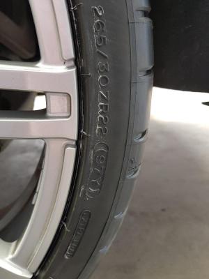

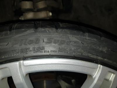

omg........μέχρι 300 χιλιόμετρα..... προφίλ...ανύπαρκτο :D
Απο περιέργεια... πότε είχανε DOT ?
Δεν είχα χώρο για παραπάνω οπότε ένα 60-120 που έκανα πολύ πρόχειρα...
