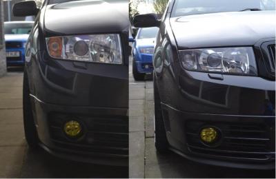

adpanos Μάρτιος 26, 2018 #5683 Μάρτιος 26, 2018 πριν 9 λεπτά, το μέλος GriGaS έγραψε: τι εννοείς? Οι φανοί έχουν θολώσει? Έχει καεί το πλαστικό γυαλί τους ? Πχ. έχεις κάτι τέτοιο σε κάποιο βαθμό ?
