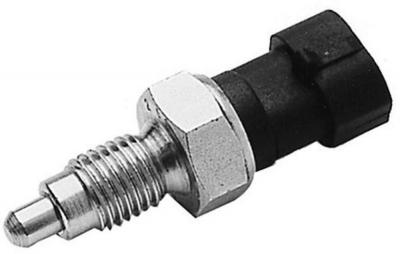

Παιδια μια βοηθεια/συμβουλη..
Δεν αναβουν τα φωτα της οπισθεν. Τελευταια μου εκανε καποια νερα. Δλδ εβαζα οπισθεν και αναβαν μετα απο 1-2 δευτερολεπτα.
Τωρα καθολου.
Ελεγξα ασφαλειες/λαμπες ειναι ενταξει.
Κατι αλλο που μπορω να δω μονος μου;
Βρηκα αυτο αλλα απο οτι ειδα (και αν ειναι αυτο :p ) ειναι ενα απλο βυσματακι.
Σε ηλεκτρολογο να το παω;
Chevrolet Laccetti 1.6

Αν έχεις πρόσβαση δες αν πηγαίνει ρεύμα στα φυς της όπισθεν. Παίζει να την έχει πατήσει κανένας αισθητήρας.

Έχει χαλάσει ο διακόπτης που ανοίγει τα φώτα (ο διακόπτης είναι κάπου πάνω στο σασμάν όταν βαζεις όπισθεν το πατάει και ανοίγουν τα φώτα της όπισθεν μην ασχολείσαι άλλο με τα άλλα αφού είδες ότι είναι οκ)
Edit κάτι τέτοιο είναι
Ορισμενοι το αποκαλουν βαλβίδα της όπισθεν. Πριν αρκετά χρόνια στο mondeo του πατέρα το είχαμε πληρώσει κάνα 20ρικο.
Όντως πριν μου απαντήσετε, τσέκαρα τον διακόπτη πανω στο σασμαν και όταν το κουνουσα λίγο τις ενώσεις, άναβαν..είναι δύσκολο να το αλλάξω μόνος;
πριν 13 λεπτά, το μέλος GoMaR έγραψε:
Εξαρτάται από το αυτοκίνητο. Για να αλλάξει, αλλάζει εύκολα. Βγάζεις την φύσα της, ξεβιδώνεις, βιδώνεις, κουμπώνεις την φύσα της, σε γενικές γραμμές. Το θέμα είναι το που βρίσκεται πάνω στο σασμάν. Εμένα που την έχει στο πλάι και χαμηλά, με ένα κλειδί την άλλαξα χωρίς καν να σηκώσω το αυτοκίνητο σε αναβατόριο. To 90% των αυτοκινήτων στο πλάι την έχουν και συνήθως είναι σε σχετικά ευπρόσιτο μέρος. Αλλά αν την έχει στην πάνω μεριά ή χωμένη πίσω από καμία βάση...θα χυθεί ιδρώτας.
Αλλαξε το, βιδωτος ειναι
πριν 27 λεπτά, το μέλος GoMaR έγραψε:
Ναι εχει ευκολη προσβαση.
https://www.onparts.gr/catalog/product/view/id/1115106/s/aisthitires-kw-530098/
Να το τσιμπησω;;
είσαι σίγουρος πως είναι αυτός ?
Στην φωτογραφία φαίνεται μια μεταβλητή αντίσταση θερμοκρασίας (θερμίστορ) ..... ΝΤC ( NEGATIVE TEMPERATURE COEFFICIENT)
Έγινε επεξεργασία από adpanos
γραφει βαλβιδα οπισθεν.Μηπως εχουν μια κοινη φωτογραφια; Δε ξερω πως ειναι στην πραγματικοτητα. Θα πρεπει να τον βγαλω.
πριν 4 λεπτά, το μέλος GoMaR έγραψε:
Ίσως και να είναι λάθος η φωτό.
Πάντως οι βαλβίδες όπισθεν είναι δυο τύπων
ή μπουτόν που είναι το πιο κοινό κάπως έτσι.
ή PNP (μαγνητικός αισθητήτας) ο οποίος βλέπει μέταλλο  ( του λεβιέ)
κάπως έτσι
LR12BF02DPO.-%CE%B5%CF%80%CE%B1%CE%B3%CF
