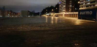

νάτες και οι αλητίες....!!!
Ψυχή δεν έχει το παγοδρόμιο/σουπερμαρκετ ε?
Ακούω όταν κάνει τα ανάποδα ή μου φαίνεται?
