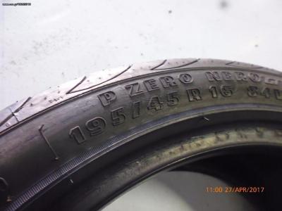

sotiris Οκτώβριος 9, 2017 #4945 Οκτώβριος 9, 2017 (edited) Προσοχή παιδιά στα μεταχειρισμένα λάστιχα, τώρα είδα αυτό στο puntoclub και σας το μεταφέρω: https://www.car.gr/parts/view/10055013/ Αν προσέξετε είναι άλλης εταιρίας (το λογότυπο είναι σβησμένο) και από πάνω είναι γραμμένη άλλη μάρκα (pirelli pzero nero gt). Το λογότυπο των pirelli δεν ταιριάζει με το αυθεντικό, που σημαίνει ότι είναι αμφιβόλου προέλευσης μεταχειρισμένα λάστιχα αναγομωμένα με γόμα που έχει επαναχαρακτεί ώστε να μοιάζει με pzero nero (λογικά με κάποιου τύπου CNC που αναγομώνουν ελαστικά). Και το χειρότερο, ο συγκεκριμένος έχει μαγαζί και δίνει 6 μήνες εγγύηση... αν το ανέβαζε κάνας ιδιώτης να πεις πάει στο διάολο, ο λαστιχάς που έιναι η δουλειά του είναι δυνατόν να μην ξέρει? Το original λογότυπο στο Amazon: https://www.amazon.co.uk/Pirelli-Zero-Nero-GT-Summer/dp/B00ARV2YS8 Έγινε επεξεργασία Οκτώβριος 9, 2017 από sotiris 1

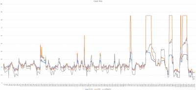

fuz10n Οκτώβριος 9, 2017 #4946 Οκτώβριος 9, 2017 ενα παραδειγμα διαγραμματος απο το αμαξι σημερα που ηρθα δουλεια. αυτο ειναι κανα δεκαλεπτο δεδομενα, πεταλι, γκαζι, μαφ. δεν εχει κανει τιποτα απο χτες το πρωι που ξεκινησα τις καταγραφες....
topas Οκτώβριος 9, 2017 #4947 Οκτώβριος 9, 2017 On 9/10/2017 at 7:06 ΠΜ, το μέλος fuz10n έγραψε: ενα παραδειγμα διαγραμματος απο το αμαξι σημερα που ηρθα δουλεια. αυτο ειναι κανα δεκαλεπτο δεδομενα, πεταλι, γκαζι, μαφ. δεν εχει κανει τιποτα απο χτες το πρωι που ξεκινησα τις καταγραφες.... Expand σε Focus mk2 1.6 είχα παρόμοια συμπτώματα και όλα διορθώθηκαν με αλλαγή μπουζοκαλωδιων.

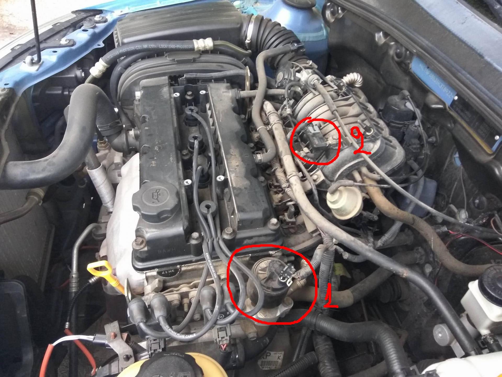

sotiris Οκτώβριος 9, 2017 #4948 Οκτώβριος 9, 2017 On 8/10/2017 at 5:10 ΜΜ, το μέλος ARMAGEDDON έγραψε: Επειδή έχω και εγώ παρόμοια θεματάκια με το fuz10n, έκατσα και έψαξα σιγά σιγα τους αισθητήρες να δω τι σκ@@@τά έχει το lacetti κότσαρα το obd πάνω και έψαχνα από εδώ και από εκεί Αρχικά να πω ότι δεν είδα πουθενά MAF αισθητήρα !!! αυτό που έχω εγώ Εκτός και αν είμαι στραβός (ανοίγοντας δίπλα μια octavia station vagon του 2000 μπουμ να τος o MAF αισθητήρας) Μετά από λίγο ψάξιμο από εδώ και από εκεί από αισθητήρες έχω IAT (Intake Air Temperature) και MAP (Manifold Absolute Pressure) sensors , στην φωτογραφία είναι το 2 τον ΙΑΤ ακόμα δεν τον έχω εντοπίσει Στο διαταύτα αύριο πάω να καθαρίσω αυτό εδώ (1) δεν ξέρω πως λέγετε αν γνωρίζει κάποιος ας μου πει Expand Εσύ την πεταλούδα την έχεις καθαρίσει? Από κει ξεκινάνε αυτές οι βλάβες, στην πεταλούδα οδηγούνται οι αναθυμιάσεις του λαδιού. Όσο παλιώνει το αυτοκίνητο και αυξάνει το λάδι που καίει, αυξάνουν και οι αναθυμιάσεις οπότε λερώνεται πολύ πιο γρήγορα. Ενδεικτικά εμένα η πεταλούδα που άλλαξα μετά από 13 χρόνια χρειάστηκε καθάρισμα στον... 1 χρόνο, και μάλιστα την άλλη φορά την είχα αλλάξει προληπτικά ενώ τώρα το αμάκι πήγαινε με λόξυγγα στις χαμηλές. Υποθέτω ότι φταίει το ότι παλιώνει ο κινητήρας ή μπορεί να έτυχε η συγκεκριμένη σαν ανταλλακτικό να είχε θέμα. 1

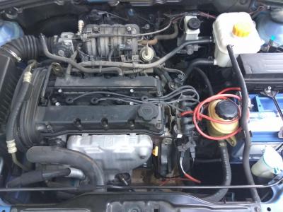

ARMAGEDDON Οκτώβριος 9, 2017 #4949 Οκτώβριος 9, 2017 Πήγα σήμερα στο συνεργείο καθαρίσαμε το Egr το οποίο παρεμπιπτόντως έκανε σαν κουδουνιστρα όταν το κουναγες , επίσης κάναμε και το κλασικό ρίξαμε και μια ενύσχηση στην γείωση, το κόκκινο καλώδιο ,αυτό είχαμε αυτό βάλαμε .... Για να δούμε τι θα δούμε
Nickzzz Οκτώβριος 9, 2017 #4951 Οκτώβριος 9, 2017 On 9/10/2017 at 3:06 ΜΜ, το μέλος ARMAGEDDON έγραψε: Πήγα σήμερα στο συνεργείο καθαρίσαμε το Egr το οποίο παρεμπιπτόντως έκανε σαν κουδουνιστρα όταν το κουναγες , επίσης κάναμε και το κλασικό ρίξαμε και μια ενύσχηση στην γείωση, το κόκκινο καλώδιο ,αυτό είχαμε αυτό βάλαμε .... Για να δούμε τι θα δούμε .. Expand Δεν έριχνες και ένα καθάρισμα στην πεταλούδα αφού έκανες τα άλλα;
