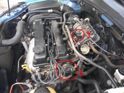

ARMAGEDDON Οκτώβριος 8, 2017 #4934 Οκτώβριος 8, 2017 Επειδή έχω και εγώ παρόμοια θεματάκια με το fuz10n, έκατσα και έψαξα σιγά σιγα τους αισθητήρες να δω τι σκ@@@τά έχει το lacetti κότσαρα το obd πάνω και έψαχνα από εδώ και από εκεί Αρχικά να πω ότι δεν είδα πουθενά MAF αισθητήρα !!! αυτό που έχω εγώ Εκτός και αν είμαι στραβός (ανοίγοντας δίπλα μια octavia station vagon του 2000 μπουμ να τος o MAF αισθητήρας) Μετά από λίγο ψάξιμο από εδώ και από εκεί από αισθητήρες έχω IAT (Intake Air Temperature) και MAP (Manifold Absolute Pressure) sensors , στην φωτογραφία είναι το 2 τον ΙΑΤ ακόμα δεν τον έχω εντοπίσει Στο διαταύτα αύριο πάω να καθαρίσω αυτό εδώ (1) δεν ξέρω πως λέγετε αν γνωρίζει κάποιος ας μου πει

shattered Οκτώβριος 8, 2017 #4936 Οκτώβριος 8, 2017 (edited) @ARMAGEDDON το 1 είναι egr το 2 είναι map (κατά 99%) ο iat θα είναι λογικά μια "πλαστικούρα" της πλάκας είτε πάνω στο σωλήνα απο φιλτρο-εισαγωγή είτε στο φιλτροκούτι αν δεν βλέπω λάθος είναι απο τα daewoo-chevrolet με opel μοτέρ σωστά? Έγινε επεξεργασία Οκτώβριος 8, 2017 από shattered 1

slalom Οκτώβριος 8, 2017 #4938 Οκτώβριος 8, 2017 (edited) On 8/10/2017 at 5:10 ΜΜ, το μέλος ARMAGEDDON έγραψε: Στο διαταύτα αύριο πάω να καθαρίσω αυτό εδώ (1) δεν ξέρω πως λέγετε αν γνωρίζει κάποιος ας μου πει Expand Ειναι η EGR, MAP εχω και εγω αυτα δε χαλανε οσο τα MAF/AFM On 8/10/2017 at 5:28 ΜΜ, το μέλος shattered έγραψε: αν δεν βλέπω λάθος είναι απο τα daewoo-chevrolet με opel μοτέρ σωστά? Expand Εχει αρκετες διαφορες απο το opel, στην κεφαλη τουλαχιστον Η προηγουμενη γενια φοραγε απο το Astra F Έγινε επεξεργασία Οκτώβριος 8, 2017 από slalom 2
