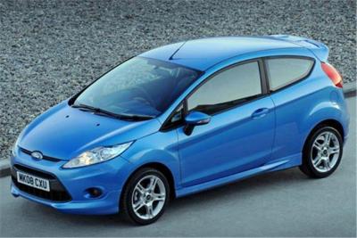

fuz10n Οκτώβριος 7, 2017 #4904 Οκτώβριος 7, 2017 On 7/10/2017 at 7:27 ΠΜ, το μέλος Martyras έγραψε: egr? Νομίζω αυτή δεν λειτουργεί στο τέρμα γκάζι. Expand το αναποδο σε τερμα γκαζι δουλευει κανονικα παιδια μαυρο ειναι το αμαξι σιελ εχω αλλο ? 1

sotiris Οκτώβριος 7, 2017 #4908 Οκτώβριος 7, 2017 On 7/10/2017 at 7:06 ΠΜ, το μέλος fuz10n έγραψε: καλημερα στη μηχανοκινητη παρεα. εφτασε η ωρα να ζητησω γνωμες-βοηθεια και εδω, μιας και πιστευω την παλευετε καποιοι εδωμεσα και σας κοβει οσον αφορα λογικη σκεψη πανω σε βλαβες. ξερω και γω 2 πραματα να συνεννοηθουμε, το μηχανακι μονος μου το συντηρω κλπ κλπ εχω ενα φιεστα 2009 1.6 βενζινη. το επισυναψα φωτο. προ facelift εποχης. εδω και 2-3 χρονια, απο τα 70-80000χμ μεχρι σημερα κανει το εξης. προχωρας ανεξαρτητου ταχυτητας και σχεσης με μισο γκαζι πορεια. ξαφνικα αρχιζει να κοβει το γκαζι, αλλοτε βιαια σα να μη το πατας αλλοτε μικροδιακοπες. μετα απο 2-15 δευτερολεπτα το προβλημα σταματαει και συνεχιζεις. μερικα πρωινα ειναι ανυποφορα μπορει να το κανει για 10 χιλιομετρα, μετα σταματαει. λεπτομερειες: - το κανει κυριως πρωι και χειμωνα. απογευμα σχεδον τιποτα. - το κανει 2 μηνες και μετα σταματαει για 7 μηνες. τρομερα πραματα. - εχω δοκιμασει καθε λογης βενζιναδικο και οκτανια. - ανεξαρτητο απο αιρκοντισιον - το προβλημα δεν χειροτερευει με τα χρονια/χιλιομετρα, παραμενει ακριβως το ιδιο σε ενταση-συχνοτητα - δεν αναβει κανενα λαμπακι ουτε βγαζει κατι το διαγνωστικο στο log του - το αμαξι δε σβηνει ποτε, ακομα και οταν το κανει αμα πατησω συμπλεκτη - δεν το κανει συνηθως οταν το παιρνεις μετα τις 9-10 το πρωι οποτε και οτι συνεργειο πηγα απλα δε μπορεσαν να το δουν ευκολα γιατι δε το εκανε - αμα βγαλω μπαταρια και ξαναβαλω, δε γινεται κατι ουσιαστικο το προβλημα συμβαινει παλι. ΤΟ ΣΗΜΑΝΤΙΚΟΤΕΡΟ ΟΛΩΝ: - οταν το κανει, αν πατησω το πεταλι στο 80% και πανω μεχρι το τερμα, ο κινητηρας αποκρινεται ΑΜΕΣΑ και παντα. κατι το οποιο ειναι και η λυση μου στο να παω στον προορισμο μου. βαζω μια 5η παταω τερμα και παει. αφηνω λιγο πεταλι στο μισο κοβει κανει διακοπες. ξαναπαταω τερμα το παιρνει. αυτο ειναι 100% επαναλαμβανομενο το εχω κανει απειρες φορες.Τι εχω κανει μεχρι στιγμης.συνεργειο Α ford εξουσιοδοτημενο περσι: βαλε κατοσταρα και θα φτιαξει (το πηρα και με αναμενο ABS λαμπακι απο αυτους και μονο που δε βριστηκα ε)συνεργειο Β ford εξουσιοδοτημενο, ειχαν το αμαξι πανω απο 3 εβδομαδες περσι οκτωβρη: αλλαξαν μπαταρια καλου κακου και καθαρισαν οτι αισθητηρα πεταλουδα κλπ υπαρχει, τελικα ειδαν με το διαγνωστικο στο δρομο οτι ο εξαγωγης λαμδα δε δινει δεδομενα σε καποιες στροφες, μου τον αλλαξαν, παιρνω το αμαξι το εκανε μεχρι τα χριστουγεννα αλλες 4 φορες βιαια και μετα σταματησε και το ξανακανει τωρα..... υποτιθεται αυτοι ελεγξαν τα παντα απο πεταλιερα, πεταλουδες, αισθητηρες, μπουζι, πολλαπλασιαστες, αντλιες και παει λεγοντας, αλλα οκ δεν ειναι οτι δοκιμασαν και με καινουρια πιστευω.οποτε παιρνω τηλ την αντιπροσωπεια, σκεπτομενος ας τα σκασω αλλα να τελειωνω πια. αμ δε.καταστημα Α: αμα δε μας το κανει τη μερα που θα κλεισουμε ραντεβου, δε μπορουμε να στο φτιαξουμε (το ραντεβου 3 βδομαδες μετα)καταστημα Β: αμα δεν αναβει τσεκ κιτρινο μη μας το φερετε καν, πηγαινε το σε ηλεκτρολογο να ελεγξει την καλωδιωση, καμια επαφη θα ναι (παλι το ραντεβου 3 βδομαδες μετα.... πηζουν οι αντιπροσωπειες φαινεται) οκ ξερω μπορω να το κυνηγησω μεσω ford αλλα ειπα να παω σε ηλεκτρολογο. βρισκω ηλεκτρολογο-συνεργειο μεσω γνωστου καλο (by the way εχω και γω πολλους καλους αλλα ολους τους εχω τσακωσει ενιοτε να λενε αοριστιες, το καταλαβαινω οκ αλλα ευτυχως ξερω 2 πραματα και κρινω) : μιλησαμε πανω απο μιση ωρα, φανηκε να καταλαβε. του το κανε ενα πρωι λιγο στις 4 μερες, και τελικα μου λεει ειναι 99% η αντλια βενζινης. στην ερωτηση γιατι στο τερμα γκαζι αποκρινεται παντοτε αν μενει απο πιεση καυσιμου, δε πηρα απαντηση. μιλωντας με ενα φιλο που την παλευει μου λεει ενδεχεται η αντλια βενζινης να εχει εντολη για μεγαλυτερη πιεση οταν ζητας τερμα, κατι που δε μου ειπε ομως κανενα συνεργειο και δε μπορω να δω ευκολα στο ιντερνετ, ουτε μου φαινεται πιθανο να εχει τετοιο αμαξι αυτου του τυπου την αντλια. οποτε παιδια, οποιος νομιζει λεει αποψη. ειμαι διατεθειμενος να αρχισω να αλλαζω πραματα ενα ενα με καινουρια πχ πεταλιερα. απο που θα αρχιζατε. τι υποψιαζεστε. μεχρι να φτασουμε και στον εγκεφαλο... Expand Το 9-10 το πρωί για μένα δεν σημαίνει κάτι πλην του ότι αν έχει αυξημένο κρύο ίσως δουλεύει με πιο πλούσιο χάρτη για πιο πολύ ώρα και ίσως δεν το κάνει. Είχα το ίδιο πρόβλημα με το Punto στα 155000, εδώ περιγράφω τι δοκίμασα: Το αυτοκίνητο θα πρέπει να συνδεθεί σε διαγνωστικό και να κάνεις πορεία με το διαγνωστικό. Εγώ το έκανα 2-3 βόλτες σε 2-3 διαφορετικές ημέρες, και παρ'όλο που το διαγνωστικό με οδήγησε σε λάθος συμπέρασμα (έδειχνε τρελό αβάνς και συνεχή παρεμβολή του knock sensor αλλά τελικά ήταν bug του διαγνωστικού), παρατήρησα μια ασυνέχεια στο 0% του Throttle position ενώ ο Throttle position sensor δούλευε εξαιρετικά (0-100%). Κοινώς κολλούσε η πεταλούδα. Μπορεί όμως να φταίει: 1. Map 2. Knock 3. Μπουζί/πολλαπλασιαστές και καλωδίωση αυτών 4. Μπεκ 5. Αντλία βενζίνης Το πρόβλημά σου είναι ότι δεν είναι επαναλήψιμο και άρα είναι πολύ δύσκολο να το βρεις. Είχα κι εγώ αυτό το πρόβλημα και γι' αυτό άρχισα να αλλάζω πράγματα για να αποκλείω προβλήματα, όμως σε τόσο καινούριο αυτοκίνητο είναι δύσκολο να αλλάξεις όλα τα προαναφερθέντα. Ειδικά αντιπροσωπεία θα σου πάρουν κάνα 1000ρικο, και πάλι, αν φταίει π.χ. η πλεξούδα (που δεν μπορείς να το βρεις εύκολα μόνος σου) θα σκάσεις άλλα 500+. Οπότε σιγά σιγά άρχισε να αποκλείεις τα φτηνά και αυτά που μπορείς να αλλάξεις μόνος σου με 20-30 ευρώ και μετά πας προς τα ακριβότερα. 2
