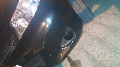

Γιατί έχω την εντύπωση οτι πρέπει να σημαδεύουν χαμηλά τα φώτα ομίχλης?
