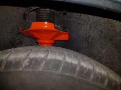

Μετά απο 18 χρόνια και 247 000 χλμ ο balenuras, ο σκύλος της οικογένειας άλλαξε αμορισέρ.:amen:
Δεν ξέρω τι βάλανε αλλά στην μια βόλτα που το πήγα σε σχέση με τα μαμά είναι σαν να φόρεσε την υδροπνευματική της williams. :hehe:
