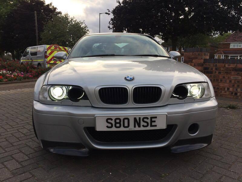

Βέβηλε!! Αυτό είναι το E46 M3 CSL!!
Έκανες 3 μετάνοιες, έπλυνες τα χέρια σου και το στόμα σου 3 φορές πριν τολμήσεις να γράψεις για ατό το αμάξι;;;;

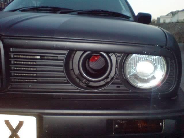

Χωρίς πλάκα τώρα. Στο Ε30 αναφερόμουν. Όπως στην παρακάτω φωτογραφία (δεν είναι δικιά μου).
Μη μου σπας τα νεύρα, αυτό που δείχνεις είναι μετατροπή. Η εργοστασιακή θέση είναι πίσω από το φανάρι.
ρε μαναράκο ναι!!!! εσύ λεώ αν έχεις κανει καμία μοντα και δεν πάει πίσω απο το φανάρι...αλλά με κάποιον τρόπο κατευθείαν απέξω....οπός στην φωτό.. γιατί εγώ στο yaris Θελω να το βγάλω εκεί που είναι η θέλει για τα προβολάκια
Όχι, εντάξει, δεν είμαι τόσο κάγκουρας. Δεν θα καταργούσα ποτέ το φανάρι για να κάνω εισαγωγή για τον αέρα. Βγάλτη, δε θα έχεις πρόβλημα, εκτός αν πέσεις σε καμιά λίμνη με νερά και μπούνε μέχρι μέσα. Από της βροχής δε θα έχεις πρόβλημα.
