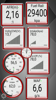

1 hour ago, f117 said:
Μην κοιτατε το Afm...
Πρεπει να ειναι το λ αυτο...
62 βαθμοι ροτορακια :p
Στο ρελαντί είσαι; :rolleyes: Ή σε κάτι σαν να πηγαίνεις με 20-30 km/h;
Πήγαινε στην εθνική με 100-120 km/h και πες μας τι λέει στις θερμοκρασίες.
ναι ρελαντι ειναι αυτό με a/c όταν σταμάτησα στην κίνηση... πιστεύω εκεί θα φανεί ακόμα περισσότερη η διαφορά του cold air .
Θα ποστάρω και με ταχύτητα να δούμε...αλλά μέχρι τα 100 τι κάνουμε μάστορα....

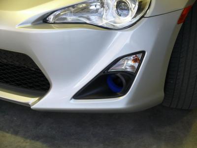

https://www.aliexpress.com/item/Tansky-TK-FB1010-1PC-Universal-Turbo-Multi-Flexible-Air-Intake-Pipe-Red-Blue-Silver-Black-76mm/1544797489.html
http://www.ebay.co.uk/itm/Bumper-Fog-Lamp-Light-Cover-for-TOYOTA-YARIS-L-LE-2-4DR-12-14-dr-G/311749962076
Πρέπει να μετρήσω πρώτα βέβαια...
Έγινε επεξεργασία από f117
και δεν έχω προβολάκιαααα

πριν 23 λεπτά, το μέλος f117 έγραψε:
Μόνο που αυτό είναι GT86 / BRZ.
Πάντως πιο φθηνά θα σου βγει να το πουλήσεις και να πάρεις κάτι άλλο.
