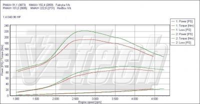

Στο fiesta πιστευω οπως και σε αλλα με turbo ειναι ενα τσακ πριν ανεβασει πιεση το τουρμπο το ιδανικο για οικονομια....τωρα στο fiesta που ανοιγει τοσο χαμηλα δεν ξερω...εγω θα τις αλλαζα στις 2 παρα...  Εχω κανει ταξιδι με το δικο μου που πηγαινα με 80 αυστηρα για να δω και εφτασα 3.2lt/100km
Στο γραφημα το στοκ (δεν ειναι δικο μου το dyno)

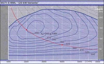

Δεν θυμάμαι αν είχε μπει εδώ, αλλά ο χάρτης που έχει νόημα στην κατανάλωση δεν είναι το 1D γράφημα ισχύος/στροφών αλλά το 2D γράφημα με στροφές στον x και φορτίο κινητήρα στον y και το πόσο αποδίδει ή καταναλώνει στον z.
https://en.wikipedia.org/wiki/Brake_specific_fuel_consumption
https://en.wikipedia.org/wiki/Consumption_map
Δυστυχώς αυτά τα γραφήματα δεν τα έχω δει πουθενά, θα ήταν πολύ καλό να ξέρεις σε τι συνθήκες καις το λιγότερο (αν και η αλήθεια είναι ότι πρόκειται περί ενεργειακής απόδοσης - δηλαδή πότε παίρνεις το μεγαλύτερο outcome από το καύσιμο - αν δεν πιέζεις τον κινητήρα μπορεί να παίρνεις λιγότερο από το καύσιμο, αλλά μπορεί συνολικά να καις λιγότερο - δεν το γνωρίζω πώς πάει!).
Δεν είναι σίγουρο αυτό με τη βενζίνη και τα άλογα, είναι κάπως εμπειρικό, υποθέτεις ότι θα πιεστεί ο κινητήρας περισσότερο για να κρατήσει την ταχύτητα. Αν η τελική σχέση μετάδοσης είναι η ίδια και είσαι σε κατηφόρα, το μικρότερου κυλινδρισμού αναμένεται να κάψει λιγότερο.
Χαρακτηριστικό αντιπαράδειγμα είναι τα δικά μου 2 αυτοκίνητα, οδηγώντας οικονομικά το Stilo μου δεν έχω καταφέρει ποτέ να κάψω λιγότερο από το Punto, υπό ουδεμία συνθήκη. 110 στην Εθνική καίει 10 (l/100). 130 καίει 11. 150 καίει 13. Τα νούμερα στο Punto είναι 7 στα 110, 8 στα 130 και 8.5 στα 150. Αναλογικά ο κινητήρας του Punto στα 150 είναι πολύ πιο πιεσμένος από του Stilo και δουλεύει και σε ελαφρώς υψηλότερες στροφές.
@sotiris Δεν έχει νόημα να συγκρίνουμε διαφορετικούς κινητήρες. Απλώς ο ίδιος κινητήρας προφανώς θα καταναλώσει περισσότερο καύσιμο στις υψηλές στροφές...

 Υποθέτω εννοείς με το ίδιο φορτίο, και πάλι όμως ισχύει ο 2D χάρτης (στις πολύ χαμηλές δεν θα κάψει λιγότερο).
Προφανώς και δεν θα κάψει λιγότερο στις πολύ χαμηλές. Εκεί που θα κάψει λιγότερο είναι εντός του πεδίου μέγιστης ροπής...
Να σου δώσω εγώ ένα. Σου κάνει π.χ. από τον 1,2Τ της Toyota που μπαίνει στο Auris;
Που και πάλι δεν λένε τα πάντα αλλά λένε αρκετά.
Στο συγκεκριμένο π.χ. για τα 130km/h η ειδική κατανάλωση (g/kWh) είναι χαμηλότερη από τα 90km/h, αλλά αφού η απαίτηση ισχύος είναι λιγότερη στα 90km/h, το τελικό νούμερο σε g/h λειτουργίας είναι μικρότερο. Όπως γράφεις.
Και που δείχνει επίσης ότι το μέγιστο efficiency δεν το πιάνεις ποτέ σε κανονικές συνθήκες λειτουργίας (πάλι π.χ. "μόλις" ~31,5% στα 120km/h) .
Αν θέλω να κινηθώ με 80km/h και έχω τις δύο επιλογές, 4η στις 4000rpm και 5η στις 3500 rpm πια ταχύτητα είναι θεωρητικά καλύτερη; (ίδια απαίτηση ισχύος στα 80km/h, μέγιστη ροπή στις 4000rpm).
Έγινε επεξεργασία από Nickzzz
Η 4η. Αν, μάλιστα, το αυτοκίνητο είναι λίγο παλαιότερης τεχνολογίας μπορεί να το νιώσεις και να κομπιάζει με την πέμπτη. Από την άλλη εάν προσπαθήσεις να κινηθείς με 130km/h η οικονομικότερη επιλογή είναι η 5η, καθώς προφανώς και θα τα πιάσεις με λιγότερες στροφές στον κινητήρα απ' ό,τι με 4η...
Δυστηχώς κάτι τέτοια διαγράμματα λένε το αντίθετο.
Είναι σαν αυτό που έψαχνε ο sotiris.
