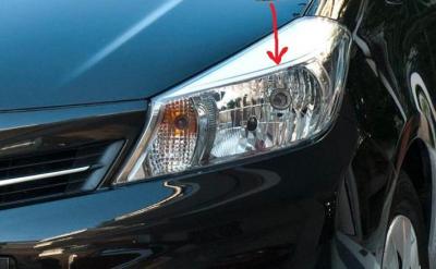

f117 Μάρτιος 7, 2017 #3709 Μάρτιος 7, 2017 (edited) Λάμπες μεσαίας σκάλας για Yaris 2013 μοντέλο... Θέλω να μην βγαίνει μπλέ το φως....ουτέ ζεστο(κιτρινο) .... λευκό θελω.... επίσης να φωτίζουν μακρυά χώρις να τυφλώνουν..... ποιες από τις παρακάτω ? Philips Crystal Vision Philips White Vision +60% Philips X-Treme Vision +130% Philips Racing Vision +150% H4 Υ.Γ. τα φώτα είναι αναμένα πάνω από 300 ώρες τον χρόνο.... Σήμερα μου κάηκε η μια εργοστασιακή μετά από 3,5 χρόνια Έγινε επεξεργασία Μάρτιος 7, 2017 από f117

slalom Μάρτιος 7, 2017 #3711 Μάρτιος 7, 2017 πριν 37 λεπτά, το μέλος f117 έγραψε: Λάμπες μεσαίας σκάλας για Yaris 2013 μοντέλο... Θέλω να μην βγαίνει μπλέ το φως....ουτέ ζεστο(κιτρινο) .... λευκό θελω.... επίσης να φωτίζουν μακρυά χώρις να τυφλώνουν..... ποιες από τις παρακάτω ? Ο συνδυασμος που ζητας δε γινεται
f117 Μάρτιος 7, 2017 #3712 Μάρτιος 7, 2017 πριν 1 λεπτό, το μέλος slalom έγραψε: Ο συνδυασμος που ζητας δε γινεται ως προς την διάρκεια ζωής εννοεις? ώς προς να μην τυφλώνω τους άλλους? τι ακριβώς?
slalom Μάρτιος 7, 2017 #3713 Μάρτιος 7, 2017 Το χρωμα και η ενταση Το να μη τυφλωνεις, αν ειναι σωστα ρυθμισμενο δε θα τυφλωνει Φωτο απο το φαναρι εχεις? 1
UltraB Μάρτιος 7, 2017 #3715 Μάρτιος 7, 2017 Στις κλασσικές λάμπες όσο ανεβαίνεις kelvin τόσο λιγότερο το light output διότι είναι η μπλε επιστρώση τους κόβει διαπαιρατότητα. Εγώ θα σου πρότεινα να πας σε Philips X-treme Vision +130 (3700K) ή σε OSRAM Night Breaker Laser (3600K). Τα kelvin μπορεί να μην είναι σωστά οπότε μη τα πάρεις της μετρητής. Εφόσον μιλάμε για κλασσικές λάμπες δεν υπάρχει κανένα πρόβλημα με τους απέναντι εφόσον τα φανάρια σου είναι ρυθμισμένα σωστά. 2
slalom Μάρτιος 7, 2017 #3716 Μάρτιος 7, 2017 πριν 5 λεπτά, το μέλος f117 έγραψε: Δυσκολα τα πραματα! Μόλις τώρα, το μέλος UltraB έγραψε: Philips X-treme Vision Για αλογονου δεν ξερω, αλλα στο xenon σκοτωνουν 1
f117 Μάρτιος 7, 2017 #3717 Μάρτιος 7, 2017 (edited) δεν θέλω να μπλεδίζουν με τπτ..... ως 4500-5000κ ειναι ιδανικά......νομίζω Έγινε επεξεργασία Μάρτιος 7, 2017 από f117
UltraB Μάρτιος 7, 2017 #3718 Μάρτιος 7, 2017 (edited) Τότε θα πας σε μια από τις παρακάτω: Philips Diamond Vision (5000K) OSRAM Cool Blue Hyper+ (5000K) Philips Crystal Vision (4300K) OSRAM Cool Blue Intense (4200K) Αλλά όπως σου είπα... "Στις κλασσικές λάμπες όσο ανεβαίνεις kelvin τόσο λιγότερο το light output διότι η μπλε επιστρώση, τους κόβει διαπαιρατότητα." Έγινε επεξεργασία Μάρτιος 7, 2017 από UltraB 1
f117 Μάρτιος 7, 2017 #3719 Μάρτιος 7, 2017 Αντιλαβου.... Ειδα κατι βιντεο απο την racing vision....τρομερο φως....αλλα 200 ωρες ζωης λεει :s
sotiris Μάρτιος 8, 2017 #3720 Μάρτιος 8, 2017 @f117 Philips White Vision έβαλα εγώ, κυρίως λόγω κόστους / ποιότητας / απόχρωσης. 20κάτι ευρώ το σετ, είναι αρκετά λευκές, έχουν ικανοποιητικό χρόνο ζωής (υπολογίζω να μου βγάλουν 3 χρόνια). Όσο πιο δυνατές, τόσο λιγότερο χρόνο θα βγάλουν. Επίσης προσοχή δεν είναι όλες road legal, οι racing vision σε ένα σοβαρό κράτος π.χ. δεν θα περνάγανε ΚΤΕΟ. 1
