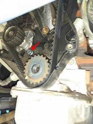

ARMAGEDDON Οκτώβριος 10, 2016 #3075 Κοινοποίηση Οκτώβριος 10, 2016 βρέθηκε τι ήτανε και μπορώ να πω ότι πρώτη φορά αισθάνθηκα κωλόφαρδος με την σημασία της λέξεως !!! (έφαγε λίγο τον ιμάντα στα πλάγια όσο φένετε στην παραπάνω φωτογραφία) και έφυγε από το σημείο όπο είναι ανάμεσα με την αντλία νερού και του στροφάλου αν δείτε ποιο προσεκτικά υπάρχει μια νέα βίδα στην θέση της ... και ένα hi mothafakaaaaa από την ποιο mothafaka βίδα ever όπου μπορούσε να είχε ΠΗχχχχΞΕΙ όλο το μοτερ ! 2 Link to comment Share on other sites More sharing options...

slalom Οκτώβριος 10, 2016 #3077 Κοινοποίηση Οκτώβριος 10, 2016 πριν 3 ώρες, το μέλος ARMAGEDDON έγραψε: (έφαγε λίγο τον ιμάντα στα πλάγια όσο φένετε στην παραπάνω φωτογραφία) και έφυγε από το σημείο όπο είναι ανάμεσα με την αντλία νερού και του στροφάλου αν δείτε ποιο προσεκτικά υπάρχει μια νέα βίδα στην θέση της ... και ένα hi mothafakaaaaa από την ποιο mothafaka βίδα ever όπου μπορούσε να είχε ΠΗχχχχΞΕΙ όλο το μοτερ ! Δηλαδη εκοβε βολτες μεσα η βιδα ελευθερη? Τι κρατα αυτη η βιδα? Link to comment Share on other sites More sharing options...
ARMAGEDDON Οκτώβριος 10, 2016 #3078 Κοινοποίηση Οκτώβριος 10, 2016 (edited) 22 minutes ago, slalom said: Δηλαδη εκοβε βολτες μεσα η βιδα ελευθερη? Τι κρατα αυτη η βιδα? εκεί ήτανε .... Έγινε επεξεργασία Οκτώβριος 10, 2016 από ARMAGEDDON 1 Link to comment Share on other sites More sharing options...
ARMAGEDDON Οκτώβριος 10, 2016 #3079 Κοινοποίηση Οκτώβριος 10, 2016 27 minutes ago, ARMAGEDDON said: εκεί ήτανε .... ναι βγήκε από την θέση της και έκοβε βόλτες πέρα δώθε ( ο θόρυβος στο βίντεο ήταν η βίδα να μπιστάει εκεί μέσα ) Link to comment Share on other sites More sharing options...
slalom Οκτώβριος 10, 2016 #3080 Κοινοποίηση Οκτώβριος 10, 2016 Αλλη μια φορα τι ρολο βαραει σε εκεινο το σημειο βιδωμενη? Link to comment Share on other sites More sharing options...
