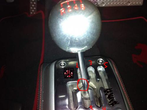

ARMAGEDDON Ιανουάριος 21, 2015 #267 Ιανουάριος 21, 2015 μια χαρά είναι, επίσης το προτείνω σε κάθε άτομο που θέλει να αγοράσει - ψάξε στο νετ το μοντέλο που θέλεις να πάρεις αν έχει προβλήματα ! Να πω και εγώ τον καημό μου μπας και ξέρει κανένας τώρα με το κρύο (εδώ και τρεις βδομάδες) ακούω έναν ήχο από τον λεβιέ ταχυτήτων (πως τρίβονται δύο μέταλλα και σκούζουν ) αλλά σε πολύ μικρό βαθμό ακούγετε από τον λεβιέ που είναι δίπλα μου ("θέλω να πιστεύω"), ακούγετε σε αυτό το σημείο μεταξύ 1ης και 2ας όταν περνάει απο εκεί ο λεβιές δείτε παρακάτω φωτογραφία στο στρογγυλό κόκκινο (η φωτογραφία είναι από το νετ για να καταλάβετε σε ποιο σημείο) , επίσης έχει τύχει να μην μου το κάνει κάποιες μέρες ... έχει κανείς καμιά ιδέα ?
greekfragma Ιανουάριος 21, 2015 #268 Ιανουάριος 21, 2015 λάδια/βαλβολίνες σασμάν. πόσα χιλιόμετρα από τότε που τα άλλαξες?
ARMAGEDDON Ιανουάριος 21, 2015 #269 Ιανουάριος 21, 2015 (edited) πάμε μία απο την αρχή ! αγοράσα μεταχιρισμένο ένα chevrolet lacetti 1.6 sx hatchback στις 14/4/2014 με ~39500km εκεί αλάχθηκαν λάδια και ιμάντα χρονισμού ! (τα υπόλοιπα δεν έχω ιδέα "το βιβλιαράκι για το service το έχω αλλά δεν το επιστεύομαι οπότε *)τώρα 21/1/2015 και χιλιόμετρα ~44700km *έχω προγραματισμένο service , λάδια-μπουζιά , φίλτρα , βαλβολίνες κλπ κλπ για τις 47000km εδιτνα πώ ότι κατα τα άλλα μια χαρά μπαίνουν οι ταχύτητες και ότι αυτό το κάνει που και που πχ σήμερα το έκανε αύριο μπορεί να μην το κάνει Έγινε επεξεργασία Ιανουάριος 21, 2015 από ARMAGEDDON
greekfragma Ιανουάριος 21, 2015 #270 Ιανουάριος 21, 2015 Άλλαξε βαλβολίνες σασμάν και βλέπεις. Αν το λατσέτι το αγόρασες από μάντρα τα χιλιόμετρα δεν ήταν 39500 αλλά μάλλον 79500. 2
ARMAGEDDON Ιανουάριος 21, 2015 #271 Ιανουάριος 21, 2015 (edited) όσο και να χε κάνει τώρα έφυγε το πουλάκι !Εδώ ξέρω ιδιώτες που πουλάνε τουτού τα οποία έχουν κάνει ~150.000Km και τα δίνουν στο κοντέρ ~60.000κ επίσης κανένας δεν βλέπει αυτό το σύμβολο ~ χεχεχεeditτέλος πάντων όπως και να χει θα κάνω μια βόλτα στον μηχανικό μου να το δούμε και ευχαριστώ fragma που ασχολήθηκες μαζί μου !!! editβρήκα καλύτερη λέξη για να το περιγράψω (τρίξιμο) Έγινε επεξεργασία Ιανουάριος 21, 2015 από ARMAGEDDON
sotiris Ιανουάριος 22, 2015 #272 Ιανουάριος 22, 2015 Έχεις χτένα στο λατσέτι? Έχουν προχωρήσει πολύ οι κορεάτες Ε το πρώτο είναι βαλβολίνες που ούτως ή άλλως καλό είναι να τις αλλάζεις που και που (εγώ τις αλλάζω κάθε διετία ανεξαρτήτως χμ) και αν δεν στρώσει μετά ψάχνεσαι, ε θα σου δει και τις ντίζες αν είναι οκ κλπ.

ARMAGEDDON Ιανουάριος 23, 2015 #279 Ιανουάριος 23, 2015 (edited) back ... πήγα στο συνεργείο το είδε ο μηχανικός, έριξε λιπαντικό στα δακτυλίδια στο σασμάν και επίσης μέσα στην καμπίνα στον λεβιέ τα οποία είχαν στεγνώσει (εξωτερικά μέροι που φαίνονται με το μάτι) , κάναμε μια βόλτα και ήταν όλα οκ αλλά επειδή τον έπρηξα για βαλβολίνες τις αλλάξαμε και αυτές ! επίσης μου είπε ότι κάποια στιγμή θα χρειαστείς στο μέλλον και αλλαγή δακτυλιδιών (λογικά εννοούσε τον μπιλιοφόρο) Έγινε επεξεργασία Ιανουάριος 23, 2015 από ARMAGEDDON
PetrosD Ιανουάριος 23, 2015 #280 Ιανουάριος 23, 2015 Άσε τι εννοούσε και ζήτα εξηγήσεις. Κάτι δεν μας λες καλά. 1
