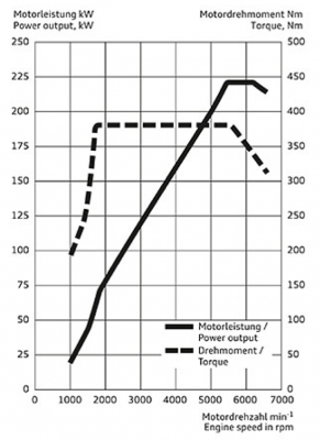

acct Ιούλιος 20, 2016 #2715 Ιούλιος 20, 2016 On 20/7/2016 at 2:28 ΜΜ, το μέλος PetrosD έγραψε: Λάθος κάνεις, έχουν γραμμική σχέση, το λες και μόνος σου 2 ποστς πιο κάτω. Expand On 20/7/2016 at 2:28 ΜΜ, το μέλος PetrosD έγραψε: Αυτό που σου έγραψα πριν Το λες και μόνος σου, γραμμική σχέση. Expand Κάνεις λάθος. Γραμμικές μπορούν να είναι οι σχέσεις μεταξύ μιας εξαρτημένης και μιας ανεξάρτητης μεταβλητής. Όπως έγραψα -και το μνημονεύεις άλλωστε-, στη σχέση ισχύος-ροπής υπεισέρχεται ακόμη μια ανεξάρτητη μεταβλητή, οι στροφές του κινητήρα*. Οπότε, τα δύο μεγέθη γενικά συμμεταβάλλονται, αλλά όχι γραμμικά. Απόδειξη ότι δε στέκει ο συλλογισμός σου το εξής απλό, που ανέφερα και πιο πίσω και το περιλαμβάνεις στην παράθεσή σου: για κάποιο φάσμα στροφών ενός κινητήρα: * η ροπή αυξάνει και η ισχύς αυξάνει (θετικός συντελεστής συσχέτισης) * η ροπή φθίνει και η ισχύς αυξάνει (αρνητικός συντελεστής συσχέτισης) Δε χρειάζεται να υπεραπλουστεύουμε τα πράγματα με ταμπέλες. Σκοπίμως έγραψα τη σχέση, ώστε ο καθένας να μπορεί να κάνει τους υπολογισμούς του. --- *Θα μπορούσαμε να αναλύσουμε την επίδραση των στροφών στη ροπή σε μια παραμετρική συνάρτηση, αλλά δε θα άλλαζε κάτι. Η σχέση εξακολουθεί να μην είναι γραμμική. 2
PetrosD Ιούλιος 20, 2016 #2716 Ιούλιος 20, 2016 (edited) OK δε συνεχίζω. Αυτοί που ξέρουν μαθηματικά καλύτερα από μένα, ας βγάλουν τα συμπεράσματά τους. EDIT: Και για να μη παρεξηγηθώ, να πω ότι δεν ξέρω να το εξηγήσω αλλιώς, με καλύτερα μαθηματικά, αυτό που εννοώ είναι ότι για συγκεκριμένη ροπή, (πχ ηλεκτροκινητήρας) ο διπλασιασμός στροφών σημαίνει και διπλασιασμό ισχύος. Προφανώς και καλύτερος ορισμός είναι αυτός του ολοκληρώματος. Έγινε επεξεργασία Ιούλιος 20, 2016 από PetrosD 1
Wizard! Ιούλιος 20, 2016 #2717 Ιούλιος 20, 2016 On 20/7/2016 at 3:00 ΜΜ, το μέλος PetrosD έγραψε: αυτό που εννοώ είναι ότι για συγκεκριμένη ροπή, (πχ ηλεκτροκινητήρας) ο διπλασιασμός στροφών σημαίνει και διπλασιασμό ισχύος. Expand Δεν ισχύει, γιατί παρεμβαίνει κι ένας συντελεστής, που στην απλούστερη περίπτωση είναι ο συντελεστής τριβών. Ακόμα και αν δεν υπήρχε όμως, γραμμική είναι η σχέση με μία μεταβλητή, όταν έχεις δύο (ισχύ + στροφές) δεν είναι γραμμική. Αυτό φαίνεται κι από τα διαγράμματα, αν ήταν γραμμική η σχέση τους, θα ήταν παράλληλες γραμμές σε όλο το φάσμα 2
Nickzzz Ιούλιος 20, 2016 #2718 Ιούλιος 20, 2016 On 20/7/2016 at 3:16 ΜΜ, το μέλος Wizard! έγραψε: Δεν ισχύει, γιατί παρεμβαίνει κι ένας συντελεστής, που στην απλούστερη περίπτωση είναι ο συντελεστής τριβών. ... Expand Δεν θα ίσχυε εδώ, μεταξύ 2k και 4k rpm; Γενικά δεν ισχύει αυτό, υπό την προυπόθεση οτι η ροπή είναι σταθερή; 1
PetrosD Ιούλιος 20, 2016 #2719 Ιούλιος 20, 2016 (edited) Όχι παράλληλες. Κάτι έχω καταλάβει λάθος... στα μαθηματικά εννοώ. Έγινε επεξεργασία Ιούλιος 20, 2016 από PetrosD
Wizard! Ιούλιος 20, 2016 #2720 Ιούλιος 20, 2016 (edited) On 20/7/2016 at 3:25 ΜΜ, το μέλος Nickzzz έγραψε: Δεν θα ίσχυε εδώ, μεταξύ 2k και 4k rpm; Γενικά δεν ισχύει αυτό, υπό την προυπόθεση οτι η ροπή είναι σταθερή; Expand Ναι, αν πάρεις αυτό το φάσμα, ισχύει (αν και όχι απαραίτητα, ανάλογα τα δεκαδικά που στρογγυλοποιείς, αν το δεις απόλυτα μαθηματικά) Όμως, η εξίσωση έχει και τρίτο συντελεστή, που είναι επίσης μεταβλητός, κι αυτός επηρεάζει όλη τη σχέση των υπόλοιπων. Να το θέσω απλοϊκά: Όσο ανεβαίνουν οι στροφές, αυξάνεται η τριβή και η θερμοκρασία στον κινητήρα. Άρα, δεν παράγει την ίδια ισχύ, γιατί μέρος της, γίνεται θερμική ενέργεια. Πάντα γίνεται, αλλά εδώ μεγαλώνει η απώλεια. Edit: Δες ένα χαρακτηριστικό παράδειγμα (το ξέρω, ήταν το μηχανάκι μου :p) Θα δεις ότι η ροπή είναι στη μέγιστη τιμή της και σχεδόν σταθερή από τις 6500 μέχρι τις 10000+ Η ιπποδύναμη όμως, συνεχίζει να ανεβαίνει γραμμικά, μέχρι τη μέγιστη ροπή, ενώ μετά πέφτει. Επίσης χαρακτηριστικό σημείο είναι η μικρή "τρύπα" στις 2100, που ενώ ανεβαίνει η ιπποδύναμη και οι στροφές, η ροπή πέφτει. Έγινε επεξεργασία Ιούλιος 20, 2016 από Wizard! 2
