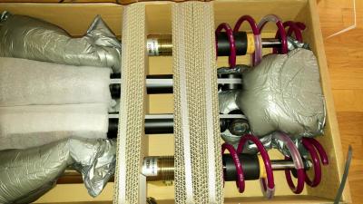

csaris Μάϊος 25, 2016 #2446 Μάϊος 25, 2016 Μου ηρθαν σημερα απo Germany ρυθμιζομενες vogtland μιας και ηθελα να πεσει λιγο ακομα. Διαβασα καλα λογια και ειπα να το ρισκαρω... αυριο η τοποθετηση. Spoiler 4

sotiris Μάϊος 26, 2016 #2449 Μάϊος 26, 2016 19 hours ago, csaris said: Μου ηρθαν σημερα απo Germany ρυθμιζομενες vogtland μιας και ηθελα να πεσει λιγο ακομα. Διαβασα καλα λογια και ειπα να το ρισκαρω... αυριο η τοποθετηση. Hide contents Πόσο???? Ήθελα να τα πάρω για το Stilo και είχα καταλήξει κι εγώ στα Vogtland.

csaris Μάϊος 26, 2016 #2454 Μάϊος 26, 2016 25 minutes ago, sotiris said: Πόσο???? Ήθελα να τα πάρω για το Stilo και είχα καταλήξει κι εγώ στα Vogtland. Aν τα παρεις μεχρι 31/5 εχουν -15% εκπτωση! http://shop.vogtland.com/ Μολις τα εβαλα. Δεν περιμενα να ειναι τοσο μαλακες πραγματικα... πολυ πιο ανετες απο το μαμα συνδυασμο και αποροφουν παρα πολυ καλα στις μικρες ταχυτητες! Τις προτεινω ανεπιφυλακτα!! 3
