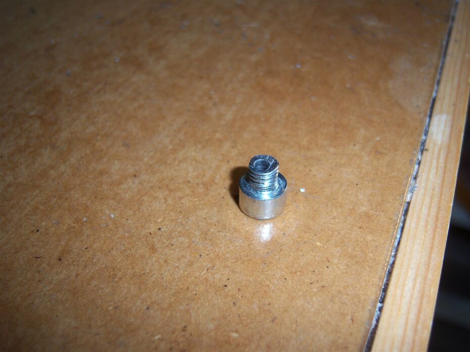

Χρειάστηκε να κάνω εξαέρωση στο μπροστινό φρένο, οπότε έφτιαξα ένα diy kit με ότι είχα.
Αρχικά τρυπήθηκε μια βίδα Μ6 με 2.5 χιλιοστά τρυπάνι και κόντινε.

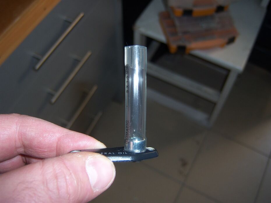

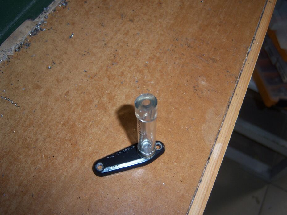

Η βίδα θα μπει στα καπάκι του ρεζερβουάρ.
Στην βίδα σφήνωσε σωληνάκι, ενώ άλλα δύο μπήκαν μέσα ώστε να μικρύνει η διατομή του.
Έτοιμο.
Μια χαρά δούλεψε.

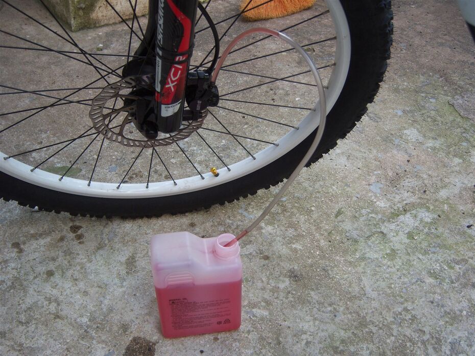

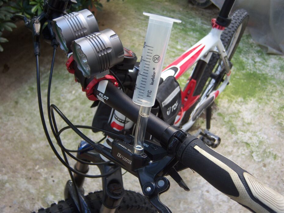

Εμένα δούλεψε πάντως. Πατώντας την μανέτα φεύγει ο αέρα κάτω, αρκεί να μην αδειάσει επάνω κατά το τρομπάρισμα.
To σωστο σε shimano ειναι να ανοιξεις το τανκ πανω και να βαλεις το υγρο απο τις δαγκανες. Ωστε ο αερας να φυγει απο το τανκ.

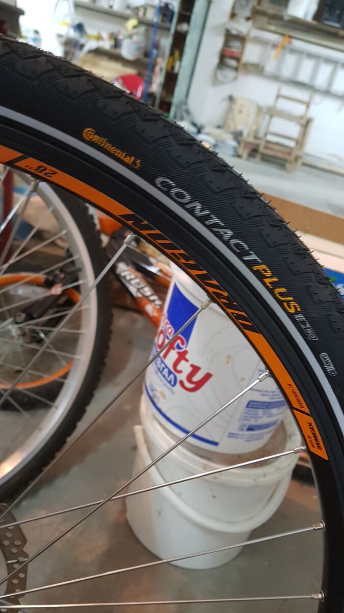

Εχει βαλει κανεις αυτα?
WWW.HOUTASBIKES.GR
Ένα συρμάτινο ελαστικό Contact Plus 700 x 42C Continental με ειδική προστασία (Plus Breaker) πάχους 5mm που δεν αφήνει περιθώρια σε γυαλιά και καρφιά να εισχωρήσουν στο εσωτερικό...
για 95% ασφαλτο

Τα λαστιχα ηρθαν, παω να μονταρω...
