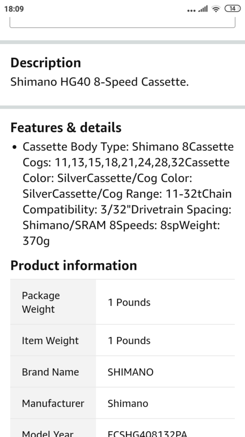

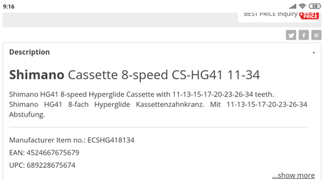

Να γράφουμε και τις κουταμάρες μας, μήπως κάποιος μελλοντικά τις αποφύγει. Ήθελα να κοντύνω τις σχέσεις μετάδοσης στο mtb, οπότε έπρεπε να μεγαλώσει σε δόντια πίσω η κασέτα. Από 11-32 πήγα σε 11-34, ωραία λέω, δεν με ενδιαφέρουν τα μικρά αλλά τα μεγάλα γρανάζια. Θεώρησα προς το 34 θα συμπαρασύρει και τα υπόλοιπα αλλά έκανα λάθος. Εδώ τα γρανάζια αναλυτικά.
Screenshot_2019-11-18-18-09-00-462_com.android.chrome.png Screenshot_2019-11-19-09-16-20-087_com.android.chrome.png
Αν παρατηρήσετε οι 11,13,15 παρέμειναν ίδιες αλλά αυτές δεν με απασχολούν γιατί είναι για ταχύτητα. Οι πιο συχνά χρησιμοποιούμενες 18,21,24,28 μίκρυναν προς όφελος της ταχύτητας, μόνο σε μια τελικά κέρδισα (την 34) την οποία σπάνια βάζεις. Τελικά πέτυχα το ανάποδο. Θα μου πεις τώρα ένα δύο δόντια έχουν διαφορά; Ναι αν πας μόνο χώμα και είσαι κάποια κιλά. Γι' αυτό θέλει ψάξιμο τι βάζεις.
