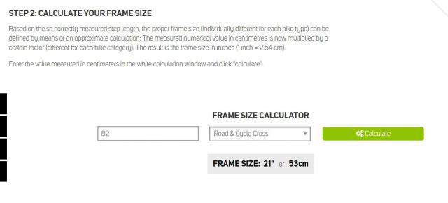

Τη βοήθεια σας παρακαλώ. Το 2013 πήρα αυτό το Merida https://www.merida-bikes.com/en_int/bikes/fitness-lifestyle/fitness/2014/speeder-t2-441.html σε νούμερο 54.
Να πω την αλήθεια το παράτησα και από τότε έχει μόνο κάνει 120χλμ. Ο λόγος είναι ότι τότε ήμουν 1,81 ύψος και 105 κιλά αλλά δυστυχώς αφού έκοψα το τσιγάρο έφτασα σταδιακά τα 119 σημερινά, και το φοβόμουν όπως έσκαγε ξερά στις λακούβες. Αφού ένας γνωστός που ασχολείται με διαβεβαίωσε ότι δεν παθαίνει κάτι αρκεί να μη σκάω σε τάφους, αποφάσισα να το ξαναπιάσω.
Στο σήμερα όμως και στον προβληματισμό μου.

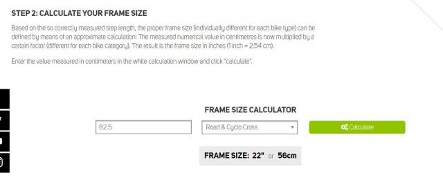

Από την αρχή κάτι δεν μου κόλλαγε καλά... μου φαινόταν οριακά μικρό. Μετρώντας ξανά καβάλο και σύμφωνα με τον πίνακα της Merida https://www.merida-bikes.com/en_int/bike/frame-size-calculator βρίσκω σκελετό 56.
Πιο οριακά δεν γίνεται, αφού αν αφαιρέσω ελάχιστο είμαι μέσα.
Σίγουρος δεν είμαι ακριβώς αφού το μέτρησα μόνος, και ίσως ένας πόντος να κάνει τη διαφορά εδώ. Επιφυλάσσομαι σε νέα μέτρηση με τη βοήθεια δεύτερου ατόμου.

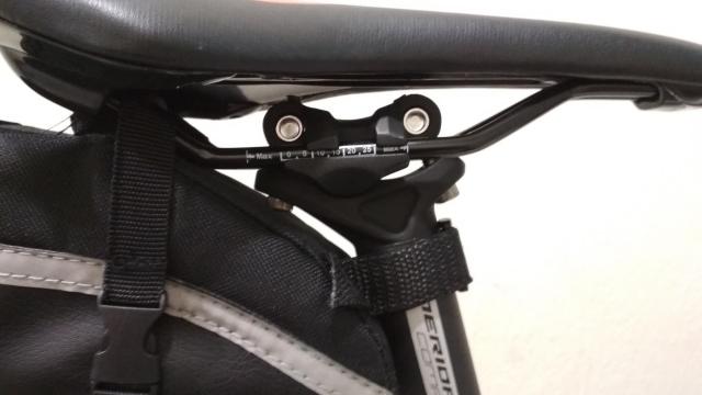

Μήπως έπρεπε να πάρω το μεγαλύτερο 56; Κοιτάζοντας τη σέλα που είχα ρυθμίσει τότε, είδα πως την είχα πάει αρκετά πίσω. Με παίρνει ακόμη η θα έχουμε στράβωμα με τα κιλά μου;
Έγινε επεξεργασία από Lakisss
Link to comment
Share on other sites
Το λίγο μικρότερο μπορείς να το φέρεις στα μέτρα σου με ένα πιο μακρύ λαιμό. Επίσης όταν κοιτάς για νούμερα να βλέπεις το μοντέλο της συγκεκριμένης χρονιάς διότι αλλάζουν οι γεωμετρίες και μπορεί μοντέλο του 2013 να είναι για το ύψος σου το 54 και του 2018 το 56
