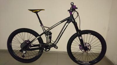

Πόσο σημαντικό μπορεί να είναι ένα γενικό Service.
Αποφάσισα μετά από ένα χρόνο τώρα που μπαίνουμε στις βροχερές εποχές να κάνω ένα γενικό σερβις στο ποδήλατο. Πραγματικά δεν περίμενα πόσες μικρο φθορές βρήκα και τι μεγάλο κόστος θα μου προκαλούσανε αν τις παραμελούσα.
 Η αρχική ιδέα ήτανε να κοιτάξω το πηρούνι που το έχω μόνο ένα χρόνο RockShox Pike RCT3 Dual Position Air 27,5, καθαρισμός κασσέτας, αλυσίδας, γρασάρισμα, ακτινολόγηση.
Κοιτάξτε τι βρέθηκε κατά την πορεία:
1. Το άτιμο το πηρούνι  ψιλο έκοψε μία εσωτερική  φλάντζα και έσταζε πολύ λίγο λαδάκι το δισκόφρενο με αποτέλεσμα να λαδωθούν λιγάκι τα τακάκια.
Chained reaction καντεμιά που λέμε, είχα καταλάβει ότι κάτι δεν πήγαινε πολύ καλά.
2. Καθαρισμός δισκόφρενου και μπροστά τακάκια.
3. Το Rerverb seatpost dropper χρειάστηκε εσωτερικό bleeding στην βαλβίδα.
4. Απλό σέρβις την RockShox Monarch RT3 DebonAir  ανάρτηση

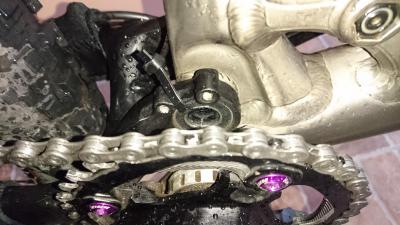

Και τέλος εκεί που δεν το περίμενα είδαμε ότι έλλειπε η τάπα από τον άξονα περιστροφής του σκελετού

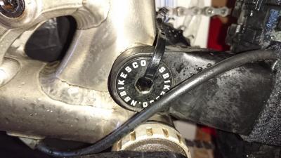

Η άλλη μεριά
Τώρα προσωρινά την έπιασα με ένα tire cable αλλά αν γνωρίζει κανείς εάν αυτή θα κάνει.
Με λίγα λόγια θα ξαναδεί το γιατρό του λείαν συντόμως.
Μέχρι τότε στο δωμάτιο για διακοσμητικό
Για αυτό αγαπητοί λάτρεις το αντικειμένου μην παραμελείτε στο σερβις στο ποδήλατο. Όσο το αφήνετε τόσο ακριβαίνει.
@env0y σέρβις το κάνεις μόνος σου ή το πάς κάπου;
Σκέφτομαι να αγοράσω full sus ποδήλατο απο εξωτερικό και με προβληματίζει τι θα κάνω με τα σέρβις και αν είναι να το πάω κάπου.
PS Το ποδήλατο ποιό είναι;
Τα βασικά τα κάνω μόνος μου, εξαρτάται και από τον χρόνο μου βέβαια, όπως γυάλισμα κασσέτας, αλυσίδας, γεωμετρία, τακάκια, bleeding, πίεση πηρουνιού αλλά για πιο εξιδικευμένο όπως άνοιγμα dropper και middle shock εκεί το αφήνω σε πιστοποιημένο σέρβις.
Το ποδήλατο είναι ένα custom NS Snabb T 27.5 140mm άξονα αλλά φοράει πολύ καλύτερες αναρτήσεις, φρένα, άξονες και πετάλια από το μαμά.
Βασικά από το NS έχω μόνο τον σκελετό τις ζάντες και το στέμα.
Υπάρχει σέρβις και πολύ καλό στην Ελλάδα προχώρα άφοβα.
Κάποια πράγματα πρέπει να μπορείς να τα κάνεις και μόνος σου. Γενικά οι αναρτήσεις θέλουν εξειδικευμένο σέρβις. Εσύ θα πρέπει να ελέγχεις βίδες στα μοχλικά και να καθαρίζεις, γρασάρεις και λαδώνεις ανά κάποια διαστήματα. Πλύσιμο ΠΟΤΕ με υψηλή πίεση-πλυστικό σε σημεία που έχει ρουλεμάν.
Οι rock shox είναι γελοίες στην επισκευή και την συντήρηση με μια πενσούλα για snap ring μπορείς να κάνεις τα πάντα. Rebuild kit σε online κατάστημα με 20-25 ευρώ και καθάρισες
